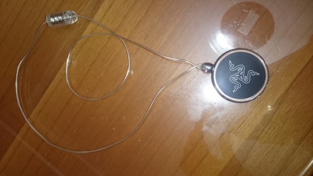

Salve ho una specie di collana che si accende con 3 pile da 1.5v. Ecco vorrei sapere se è possibile alimentarla in altri modi o magari prendendo tensione da un alimentatore del PC (deve accendersi PC e lampadina)
Dico lampadina perché non so se sia a led.
Cambiare alimentazione lampadina

Probabilmente basterebbe un alimentatore da 5 V, come quelli dei cellulari, solo che non essendo stabilizzati di solito la tensione di uscita puó andare anche a 6/7 V.
Per questo é necessario scoprire come é fatta questa collanina

Flamber ha scritto:perché non l'uscita USB?
Mi sembrava anche a me l'idea migliore, sperando che l'assorbimento sia basso abbastanza (direi di si, ma solo lui può dircelo) e che non sia un problema occupare una porta USB!

L'idea era quella di mettere la collana dentro il case in modo che sia visibile da una finestra laterale. Oppure al posto della collana comprare dei led.

Si, ma l'uscita USB puoi prenderla anche da dentro al case, non necessariamente dalla porta
Potresti usare un alimentatorino tipo quello dei telefoni cellulari (che di solito, se non sono troppo vecchi, sono switching e sono stabilizzati) seguito da una resistenza in serie.
Ma anche se non è stabilizzato io non mi farei problemi.
La resistenza deve avere valore tale da far scorrere nel circuito la stessa corrente che scorre con le pile.
In seguito, una volta verificato che tutto funziona, se l'alimentatore è stabilizzato da 5 volt si può sostituirlo con un cavetto USB e prendere l'alimentazione da una porta USB del PC.
Però l'accrocchio va costruito bene, perché un conto è fare un corto e rompere un alimentatorino, un altro è rompere un PC.

Non sono molto pratico. Un alimentatore dentro il PC occuperebbe spazio e non saprei dove attaccarlo. Pensavo a prendere alimentazione per dei led da qualche molex del PC anche se non saprei quali led comprare (so che hanno caratteristiche diverse).
