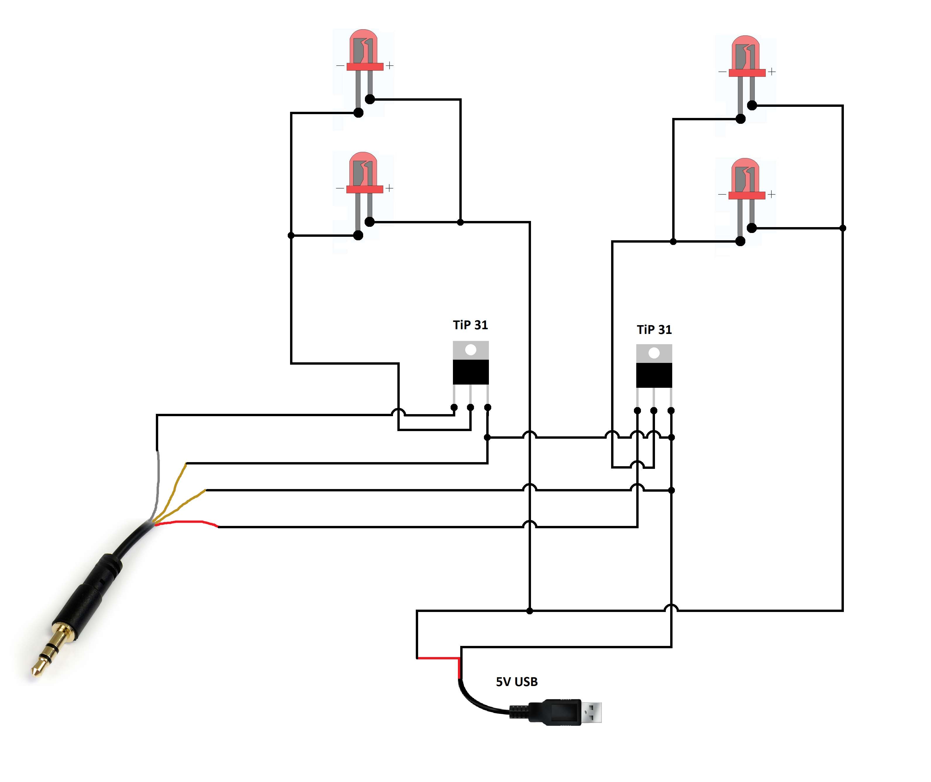

Ciao a tutti, da poco ho realizzato questo circuito per far lampeggiare 4 led bianchi a ritmo di musica, il lampeggio è perfetto il problema è che lampeggiano solo se metto il volume a palla, invece se tengo il volume basso o collego il jack al telefono la luce dei led non si vede quasi per niente.
Avete qualche consiglio per aumentare la sensibilità del circuito in modo che lampeggi anche a volume più basso?

È tornato il famigerato circuito del tip31 (c'è anche quello con il tip41) #-o
Leggi qui: http://www.electroyou.it/tardofreak/wik ... -di-musica

Valter ha scritto:Ciao a tutti, da poco ho realizzato questo circuito per far lampeggiare 4 led bianchi a ritmo di musica, il lampeggio è perfetto il problema è che lampeggiano solo se metto il volume a palla, invece se tengo il volume basso o collego il jack al telefono la luce dei led non si vede quasi per niente.?
Dovresti sorprenderti del contrario, così quel circuito non funziona.
Valter ha scritto:Avete qualche consiglio per aumentare la sensibilità del circuito in modo che lampeggi anche a volume più basso?
Inizierei con il cercare di capire cosa è un transistor a giunzione. Manca una rete di polarizzazione, anche minima, che si degna di questo nome. Poi, magari, al posto dei TIP31, potresti usare qualcosa di successivo alla seconda guerra mondiale :D
