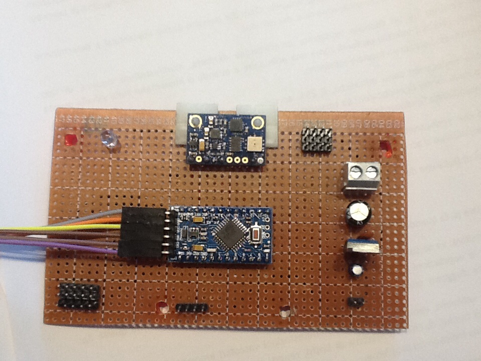

Messaggioda Foto UtenteAster » 7 feb 2016, 17:23
Arduino:1.6.7 (Windows 8.1), Scheda:"Arduino Pro or Pro Mini, ATmega328 (5V, 16 MHz)"
Lo sketch usa 17.192 byte (55%) dello spazio disponibile per i programmi. Il massimo è 30.720 byte.
Le variabili globali usano 1.254 byte (61%) di memoria dinamica, lasciando altri 794 byte liberi per le variabili locali. Il massimo è 2.048 byte.

[32] Re: Arduino mini e quadricottero
Messaggioda Foto UtenteCandy » 7 feb 2016, 17:27
Non hai detto che non hai ancora montato certe resistenze? Come fai a programmare Arduino? Tramite quale BUS o porta?
Foto UtenteCandy
32,5k 7 10 13
Messaggi: 10123
[33] Re: Arduino mini e quadricottero
Messaggioda Foto UtenteAster » 7 feb 2016, 18:14
erano delle resistenze per pulire dei segnali che venivano dalla piattaforma inerziale, niente di vitale
uso un FTDI come questa in foto Immagine
prima mi era venito il dubbio che fosse l adattatore USB a essere bruciato ma sembra che così non è perché alimentando la scheda non dà completamente segni di vita :( mi sa che mi toccherà dissaldarla dalla scheda

[34] Re: Arduino mini e quadricottero
Messaggioda Foto UtenteAster » 25 feb 2016, 17:28
Tutto rifatto in bella copia con una nuova pro mini
Scoperta di ieri sera: non si carica lo sketch. Sembra che ho un ftdi falsa che è andata in brick e non sto proprio riuscendo a sbloccarla
Rabbia alle stelle, in teoria sarebbe tutto pronto ma solo perché non riesco a caricare un programma sulla scheda è tutto inutilizzabile
