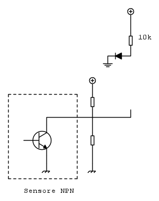

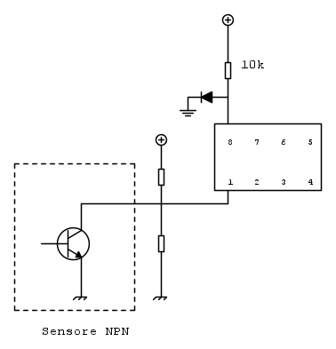

Allora usa questo schema (il transistor NPN rappresenta l'uscita del tuo sensore)
Per l'ingresso invertente usa la configurazione che trovi nella fig. 22 della AN
Bye O_/ Ser.Tom

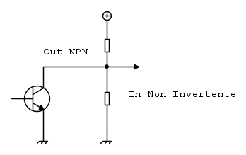

[5] Re: Convertitore frequenza tensione

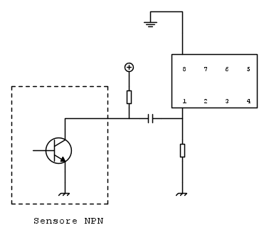

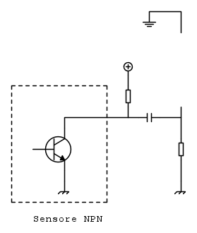

Messaggioda Foto UtenteC0rt0Circuit0 » 27 feb 2016, 14:59
La resistenza collegata a gnd a che serve?
Quando davanti al sensore c'è il vuoto l'uscita è quella dettata dal pull-up quando invece c'è la parte metallica della ruota fonica l'uscita è gnd.
Ho trovato un altro documento
http://www.ti.com/lit/an/snaa088/snaa088.pdf
A pagina 5 (6 del pdf) dice che per segnali che non assumono valori negativi bisogna effettuare un accoppiamento AC. Questo dovrebbe eliminare la componente continua del segnale. Se prima aveva media non nulla poi con l'accoppiamento ha media nulla (trasla sulle y).
Immagine
Quest'operazione è proprio necessaria?
Funziona in maniera identica anche con l'onda quadra?
Ho letto in un paper della NI che questa può deformarsi.
Praticamente dovrei collegare così il sensore?

Messaggioda Foto UtenteSerTom » 28 feb 2016, 12:54
Allora non hai letto l'ultima mia frase!
In quello schema l'ingresso invertente è polarizzato dal diodo a circa +0,7V
In questo modo non serve il condensatore di disaccoppiamento.
Le 2 resistenze servono per realizzare un partitore, giusto per non dare in ingresso la Vcc diretta.
Quella verso il positivo fa da Pull Up; in genere non presente nelle configurazioni PNP.
Altrimenti quando il transistor è off l'ingresso rimarrebbe flottante (e sensibile ai disturbi).
Bye O_/ Ser.Tom

Quindi potrei usare una di queste due configurazioni, giusto?

[8] Re: Convertitore frequenza tensione
Messaggioda Foto UtenteSerTom » 29 feb 2016, 9:30
Prova a leggerti questo (o altre fonti in rete); per approfondire come funziona un comparatore di tensione, ovvero lo stadio di ingresso dell chip in questione. http://www.vincenzov.net/tutorial/elettronica-di-base/appunti-classe-terza/comparatore.htm.
Io preferisco il primo schema, più stabile, qualsiasi sia la frequenza del segnale di ingresso.

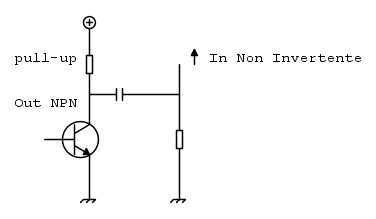

Allora vediamo se ho capito.
Riporto gli schemi perché avevo usato un componente della libreria che mi ero costrutito e su EY ovviamente non c'è.
Entrambe le configurazioni sono non invertenti con la tensione di riferimento sul pin invertente.
Nel primo schema il diodo dovrebbe essere sempre in conduzione e quindi la tensione ai suoi capi è tipicamente 0.7 V.
La tensione di riferimento è quindi 0.7 V.
Quando la tensione del segnale è superiore a 0.7 V l'uscita dell'amplificatore è +Vsat.
Quando invece è inferiore a 0.7 V è -Vsat.
Questo dovrebbe produrre un'onda quadra in uscita dall'amp., prima del charge pump, con ampiezza che oscilla tra +Vsat e -Vsat mentre il segnale in ingresso ha ampiezza che oscilla tra 0 e tensione di pull-up.
Nel secondo schema invece la tensione di riferimento è zero.
Il condensatore dovrebbe produrre lo stesso effetto, anche se ancora non mi è chiara la dinamica di questa configurazione.
E' corretto?

Messaggioda Foto UtenteSerTom » 3 mar 2016, 12:56
C0rt0Circuit0 ha scritto: ...
Questo segnale andrebbe poi in ingresso ad una scheda di acquisizione con ingressi analogici e digitali. Conoscendo a che frequenza corrisponde la tensione in ingresso, il firmware della SBC (single board computer) calcolerebbe lo slip per poter effettuare il controllo di trazione. Non so se questo modo di gestire il segnale (in maniera analogica) sia corretto e quanto sia preciso.
Ne corretto ne preciso !
Non ha nessun senso convertire e/o elaborare segnali, molto meglio gestirli quanto più vicino all'origine.
Se hai una scheda di acquisizione tanto vale leggere direttamente il segnale digitale in uscita al sensore e calcolare la velocità di rotazione in base alla misura del periodo del segnale.
A livello digitale, un "timer" per quanto sgangherato sarà infinitamente volte più preciso di un ADC.
Bye O_/ Ser.Tom
P.S: la descrizione del primo schema è ok, per quella del secondo ... cerca in rete "multivibratore monostabile"
