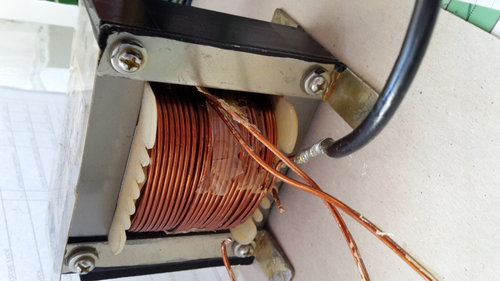

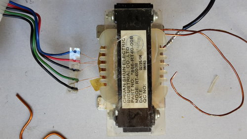

Facendo pulizie ritrovo questo trasformatore che ha una resistenza al primario sia 230V che 115V di 0,0ohm (se collegato direttamente alla rete scattano gli interruttori magnetici).
Dati riportati sul trasformatore:
Mode: RT-4000B
Chan shun Electric industrial
Ho provato ad alimentare con un variac ma dopo i 7-8V sembra inizia ad ''entrare in cortocircuito''. Allorché decido di controllare gli avvolgimenti (levo i vari cartoncini, nastri ecc) ma gli avvolgimenti, almeno quelli del primario, sembrano essere in buono stato.
Decido di alimentare il trasformatore con un'impedenza in serie (una lampada da 40/60W) ed al secondario ottengo tensioni normali (11V e 20V circa se non ricordo male).
Ricordo che il mio amico che mi diede il trasformatore mi disse che apparteneva a un piccolo UPS(immagino domestico) e che un polo della/e batteria/e era collegato al trasformatore. (Non gli diedi molto ascolto)

[2] Re: UPS: avvolgimenti trasformatore in corrente continua?
Messaggioda Foto Utentedanielepower » 25 feb 2016, 15:29
Ecco due foto per rendere l'idea, sembra un normale trasformatore
Avvolgimento Primario (non fate caso ai cavi scollegati, sono 0-115-220V)
Sotto Avvolgimento Primario, sopra il secondario.

[9] Re: UPS: avvolgime trasformatore collegato in corrente conti
Messaggioda Foto Utentedanielepower » 26 feb 2016, 20:32
Okay.
Dalla seconda foto in [2], quali, secondo te, sono quindi i cavi da alimentare a 220 V?
I cavi blu e quello nero centrale?
EDIT: nel frattempo che aspettassi la tua risposta ho alimentato tramite variac il cavo blu e "nero centrale"; Funziona =D> Grazie infinite
597 4 6
Messaggi: 515
Iscritto il: 6 dic 2014, 17:58
[10] Re: UPS: avvolgime trasformatore collegato in corrente conti
Messaggioda Foto UtenteTITAN » 26 feb 2016, 21:04
Se non c'è scritto nulla come faccio a saperlo ?
Bisogna provare anche con tester o al limite se sai la tensione di uscita sulla bassa tensione lo alimenti con una tensione alternata uguale e vedi sul primario dove hai i 220 v.avendo il variac sei facilitato. Bene comunque se hai risolto.ciao
