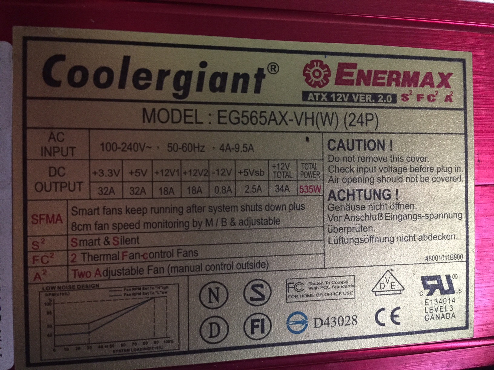

Mi scuso in anticipo se scriverò qualche stupidata, però avevo intenzione di costruire un alimentatore da banco partendo da un semplice alimentaotre PC, per quanto riguarda la tensione ho visto in internet diverse soluzione, tutte usano più o meno un componete tipo questo per regolare la tensione:
http://www.tinydeal.com/it/LM2596-Voltage-Regulator-Module-DC-DC-Adjustable-Regulated-Power-Supply-Modules-With-A-Voltmeter-Blue-p-100887.html?currency=EUR&ship_to=IT&gclid=Cj0KEQiA6bq2BRC6ppf0_83Z1YIBEiQAgPYNvW4DIk_JqtVfXi8ostTyqBdoyhj7HSUZVDCArKWapmsaAv-Z8P8HAQ
ora però se voglio anche poter regolare l'ampereaggio, che componente dovrei utilizzare e che collegamento dovrei fare, in internet non ho trovato nulla.

Puoi dirci le caratteristiche che dovrebbe avere il tuo alimentatore da banco?
Foto Utenteibra
1.282 3 4 6
Messaggi: 2100
[3] Re: Costruire alimentatore da banco
Messaggioda Foto Utentemisterita » 26 feb 2016, 15:33
il max che riesco a tirare fuori da questo

[4] Re: Costruire alimentatore da banco
Messaggioda Foto UtenteIlGuru » 26 feb 2016, 15:43
E son troppi
Foto UtenteIlGuru
5.482 2 10 13
Messaggi: 1924
[5] Re: Costruire alimentatore da banco
Messaggioda Foto UtenteTardoFreak » 26 feb 2016, 15:43
Beh, hai già il 3,3V il 5V ed il 12V. Di quale tensione avresti bisogno?

[6] Re: Costruire alimentatore da banco
Messaggioda Foto Utentemisterita » 27 feb 2016, 2:25
HattoriHanzo ha scritto:Beh, hai già il 3,3V il 5 V ed il 12 V. Di quale tensione avresti bisogno?
mha non saprei volevo creare un alimentatore variabile un po' flessibile, tipo questo :
https://www.youtube.com/watch?v=yBqei0f0mNI
per regolare la tensione ho visto diversi video tipo questo:
https://www.youtube.com/watch?v=DgnAexQvkHE
Nella fattispeciecie usava un alimentatore da notebook non so se poi sull'atx del PC cambia qualcosa, al limite potrei comuque riutilizzare l'alimentatore di qualche portatile, ne ho diversi, in ogni caso non pare ci siano grossi problemi per regolare la tensione, però non ho visto nessuno che fosse in grado di limitare anche la corrente, al che mi è venuto il dubbio che la cosa non dovessere essere molto agevole, chiedevo chiarimenti in proposito prima di procedere con l'acquisto dei componenti ;-)

[8] Re: Costruire alimentatore da banco
Messaggioda Foto UtenteFedericoSibona » 27 feb 2016, 11:23
Probabilmente ti serve un qualcosa di questo tipo: http://www.ebay.it/itm/LTC3780-DC-DC-Au ... Sw7hRWQHIE
Con ingresso a 12 V ottieni in uscita da 1 a 30 V . Dalla descrizione non si evince però il range di regolabilità della corrente massima erogabile.

[9] Re: Costruire alimentatore da banco
Messaggioda Foto Utentemisterita » 27 feb 2016, 18:39
FedericoSibona ha scritto:Probabilmente ti serve un qualcosa di questo tipo: http://www.ebay.it/itm/LTC3780-DC-DC-Au ... Sw7hRWQHIE
In effetti mi pare vada bene, ora non ci capisco troppo ma la 12v mi esce in 18A, non rischio di danneggiarlo? non dovrei stare intorno ai 6 per evitare un dissipatore e che magari girando troppo la regolazione si bruci?

Messaggioda Foto Utentedanielepower » 27 feb 2016, 19:08
La corrente (quella che tu volgarmente chiami corrente) varia in basa all'utilizzatore ( ovvero quello che ci colleghi, esempio una lampadina)
Infatti nel tuo primo video linkato si vede che ad esempio a 6V si aveva in circolo una corrente(la lampadina assorbiva) 0,5A; mentre a 12V la corrente era 1A.
Sono conoscenze base che dovresti avere, prima di fare esperimenti con l' elettricità
