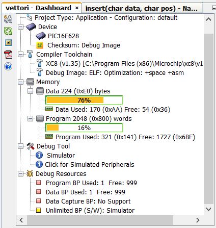

Il codice è senz'altro ottimizzabile. Tieni conto che per queste poche righe, il compilatore dice che sto consumando un sacco di risorse:
Uso risorse vettori.JPG (57.85 KiB) Osservato 7591 volte
Fammi sapere se è tutto chiaro.
