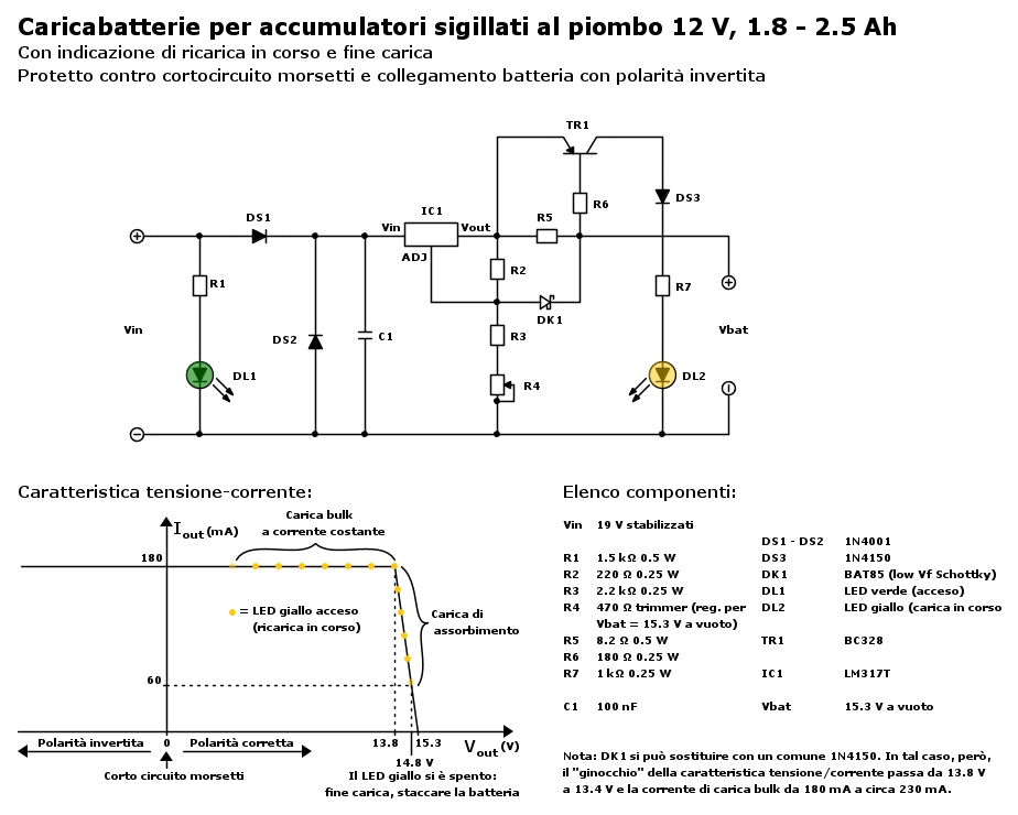

Buongiorno, ho recuperato il caricabatteria di un notbook e vorrei usarlo per caricare una batteria da 12V 3,3Aph,
senza aprire il carica. e allacciandomi al cavo in uscita dallo stesso è possibile caricare la batteria, devo abbassare la tensione e portarla a 12-13 v che cosa devo usare?

Se la batteria è al piombo devi realizzare uno stabilizzatore di tensione a 13,5V con una limitazione di corrente a 300/330mA

Dovrei ricaricare una batteria al piombo 12V 3.3Ah tipo qulle degli allarmi, 2 volte all'anno
il Caricabatteria 19V 4,74 A
Allora, come ti ho detto nel post [2] devi realizzare un circuito stabilizzatore di tensione a 13,5V con limitazione di corrente a circa 330mA.
Lo stabilizzatore lo alimenterai con il caricatore del computer, e la sua uscita la collegherai alla batteria.
Puoi farne uno lineare utilizzando il classico L200 o anche a commutazione.

Potresti realizzare questo schema con LM317T:
Sostituendo il diodo Schottky DK1 con un comune diodo al silicio 1N4148 o 1N4150 la corrente di carica bulk passa a circa 230 mA, il che rende il caricabatterie adatto a capacità da 2,2 a 4,5 Ah, come serve a te.
Questo caricabatterie è adatto per carica ciclica. Devi staccare la batteria quando il LED giallo si spegne.
Se vuoi lasciarla collegata indefinitamente ho un altro schema leggermente più complesso che effettua oltre alla carica bulk e di assorbimento anche quella di mantenimento.
Grazie a tutti
Cercherò di fare il circuito postato da GuidoB, mi sembra sia alla mia portata
eventualmente vi scoccerò ancora,
una domanda, solo per capire
in uscita il caricabatteria del notebook non è gia stabilizzato?
Quindi, non si dovrebbe solo abbassare la corrente e la tensione al valore desiderato?
Per abbassarle entrambe, si deve fare con un circuito come postato,
