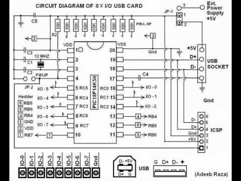

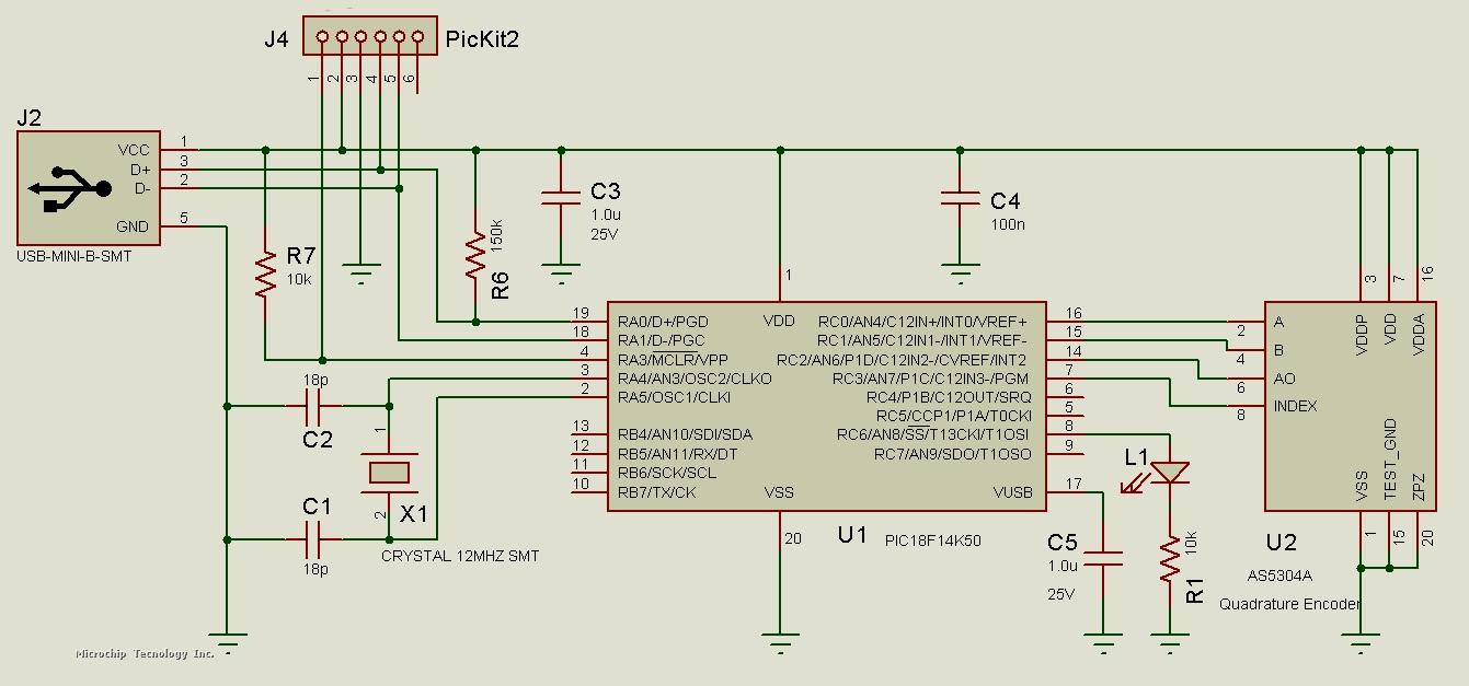

Su questo manuale del Pickit3 http://ww1.microchip.com/downloads/en/DeviceDoc/52116A.pdf a pag. 68 ho trovato lo schema, dal quale penso di aver capito che il pickit programma i micorcontrollori con la loro tensione grazie ai 74lvc1t45.
Per me sarebbe molto comodo alimentare questo PIC a 5V visto volevo provarlo a connettere con l'USB.
Ora credo di avere solo due soluzioni per programmare "in-circuit" questo PIC alimentandolo a 5V:
1) mettere dei diodi zener da 3V3 su PGD e PGC per limitare il tensione in entrata;
2) togliere l'alimentazione del PIC (5V) e alimentarlo a 3V3 con il pickit3 solo mentre programmo.
Grazie e ciao a tutti
P.S. cercando in "internet" ho trovato alcune immagini tipo quelle che ho allegato, dove si sembra ignorare quanto si dice nel Flash Memory Programming Specification del mio PIC.

Messaggioda Foto UtenteTardoFreak » 6 mar 2016, 23:16
Infatti basta programmare il micro facendo in modo che la tensione arrivi dal pickit ed il gioco è fatto.
