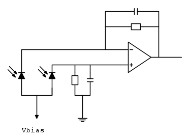

Messaggioda Foto UtenteSedra » 3 mar 2016, 20:13
Buona serata a tutti. Sto facendo una ricerca e mi servirebbe qualche esempio di configurazione circuitale a corrente di cancellazione di buio. Per ora non ho trovato molto altro se non quella classica con un fotodiodo inserito tra i terminali di ingresso di un OPAMP...
Se poteste farmi un paio di esempi o anche postarmi i link mi sarebbe di grande aiuto

Messaggioda Foto Utenteboiler » 5 mar 2016, 0:30
Non capisco bene, di solito nelle applicazioni telecom la dark current non disturba piú di quel tanto.
Se vuoi cancellarla, comunque, c'è un trucchetto: metti un secondo fotodiodo, uguale a quello che lavora e ben accoppiato termicamente, con l'anodo il catodo che va all'ingresso non invertente dell'opamp. In parallelo ci metti una resistenza pari a quella di feedback e lo tieni bene al buio (io di solito prendo dell'epossidica, la mescolo con polvere di grafite e ci impiastro molto abbondantemente il diodo).
Schema di principio:
Il fotodiodo di destra va tenuto al buio.
Boiler
Ultima modifica di Foto Utenteboiler il 5 mar 2016, 2:07, modificato 1 volta in totale.
Motivazione: Catodo... non anodo.

Messaggioda Foto UtenteSedra » 7 mar 2016, 18:54
Grazie Boiler, per il tuo esempio. Diciamo che non è molto che ho cominciato l'approfondimento dello studio dei fotodiodi, quindi a livello pratico non so quanto poi effettivamente la dark current nel mondo reale condizioni un determinato progetto per una determinata applicazione. La mia curiosità a riguardo era stata attirata semplicemente perché giochicchiando con PSspice simulando qualche circuitino, per esempio il classico TIA collegato ad un fotodiodo (polarizzato) e messo al buio, notavo che comunque in uscita c'era una tensione non nulla. Ovviamente al netto dell'offset di tensione del TIA. Quindi a tutti gli effetti la i dark costituisce una soglia di sensibilità. Certo si parla di pA, ma comunque se poi si considera anchen che essa varia con la polarizzazione, pensavo che non sarebbe poi così male eliminarla :-)
