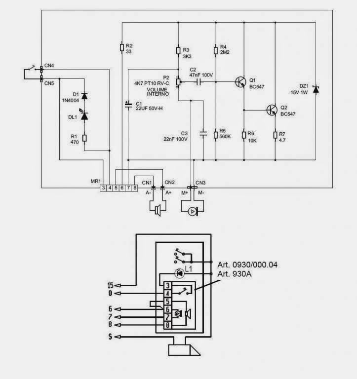

Messaggioda Foto UtenteSanVincenzo85 » 10 mar 2016, 1:14
Non mi è ancora chiaro la connessione alla targa esterna...se devo seguire alla lettera lo schema che mi avete dato, il B che si legge sull'apriporta e che va allo 0 allora che sarebbe?? Lo zero dell'alimentatore lo mando diretto allo zero della targa esterna e finisce li?? Il 15 dell'alimentazione va sia diretto all'apriporta che alla targa esterna?? (schema allegato)
Nel mio caso alla targa esterna ho oltre ai morsetti che vanno connessi con l'alimentatore 6-7-8 ho due morsetti che fanno capo al pulsante di chiamata, a cui ad uno è connesso un filo gialloverde che non ho toccato all'atro arriva tramite fusibile (il LED nel mio caso non c'è) un altro filo che credo devo connettere con il 6 del citofono???
Il quindici dell'alimentatore lo porto o no alla targa??
Avete pure ragione ad arrabbiarvi, ma il citofono nel mio caso è identico a quello dello scema, alimentatore e targa non lo sono del tutto identici.
Vi prego comunque di illuminarmi sul filo gialloverde che arriva alla targa connesso in corrispondenza dei morsetti che fanno capo al pulsante!!
Scusatemi ancora di tutto, ma questi impianti non li ho mai trattati a scuola...e praticamente ho sostituito solo un paio di volte qualche citofono dove si trattava di individuare le corrispondenti numerazioni su citofoni diversi.

[27] Re: Collegamento citofono 10 fili
Messaggioda Foto Utentegabrisav » 10 mar 2016, 19:31
Il tasto B è il pulsante apriporta che di solito si trova negli atrii dei condomini, in un appartamento può benissimo non esistere.
Nel tuo caso il filo giallo verde molto probabilmente è collegato al 15 dell'alimentatore, se così non fosse quando premi il pulsante il citofono non suonerebbe

Messaggioda Foto Utentesoltec » 10 mar 2016, 20:58
SanVincenzo85 ha scritto:Non mi è ancora chiaro la connessione alla targa esterna...se devo seguire alla lettera lo schema che mi avete dato, il B che si legge sull'apriporta e che va allo 0 allora che sarebbe?? Lo zero dell'alimentatore lo mando diretto allo zero della targa esterna e finisce li?? Il 15 dell'alimentazione va sia diretto all'apriporta che alla targa esterna?? (schema allegato)
Ma ci fai o ci sei?
Foto Utenteangus ti ha postato uno schema e tu ne alleghi un 'altro ,anche se della stessa targa. Ma perché ?? Sei confuso tu e vuoi confondere anche noi??!!
Ma lo sai leggere uno schema o no?
SERRATURA
B è un semplice pulsante
C è la serratura a 12V CA che da una parte ha collegato il 15 e dall'altra è collegata sia al citofono (morsetto 7) che al pulsante che a sua volta è collegato allo 0. Premi il pulsante e ....magia : la serratura si apre.
Premi il pulsante sul citofono (dopo avere fatto i ponticelli 3-4-5) e magia...si apre anche da la.
CHIAMATA
Il pulsante di chiamata è collegato da una parte al morsetto 15 dall'altra al morsetto 6 del citofono che non è altro che un polo della suoneria a 12V CA. L'altro polo della suoneria è il 5 che è va ponticellato con il 3 famoso COMUNE (0 V)
Spingi il pulsante della targa e...magia: la suoneria suona!!!!
Però ti svelo un segreto: non è magia... banalmente è SEGUIRE QUESTO CAVOLO DI SCHEMA !!!!
SanVincenzo85 ha scritto:Vi prego comunque di illuminarmi sul filo gialloverde che arriva alla targa connesso in corrispondenza dei morsetti che fanno capo al pulsante!!
Se fosse stato rosso o nero ti avrei potuto rispondere, ma gialloverde no, mi rifiuto!!!!
