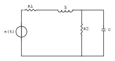

Grazie innanzitutto per l'aiuto di tutti.
Inizio con un circuito ad alimentazione costante e dopo metto uno ad alimentazione sinusoidale per vedere come cambia.
R1=4 OHM
L=1 H
R2= 2 OHM
C= 0,5 F
e(t)=12 V
So che:
1) la tensione al tempo v(0-)=12 V
2) la corrente al tempo i(0-)=0 A
______________________________________________________________________
ragionamento:
Avendo sia l'induttore che il condensatore , abbiamo due dispositivi , capaci di immagazzinare energia.
Avendo però corrente = 0 nel circuito e tensione a 12 volt posso immaginare di avere una caduta di tensione quindi il circuito era alimentato un istante prima di 0- e di colpo viene aperto il circuito.
Giusto il ragionamento??
Come procedo:
innanzitutto la matrice di stato x sarà
x=[v,i]
poiché la corrente e la tensione non possono variare istantaneamente la v(0+) e la i(0+) saranno uguali a v(0-) e i(0-).
adesso dovrei trovare l'equazione differenziale di secondo ordine avendo due elementi capaci di immagazzinare , ma come dovrei procedere?

[13] Re: Analisi nel dominio del tempo
Messaggioda Foto UtenteIsidoroKZ » 14 mar 2016, 19:10
Dove hai v=12V e i=0?
Come vi è stato insegnato a scrivere le equazioni di stato? Derivata=qualcosa, quindi in forma matriciale oppure con equazioni a nodi e maglie e quindi con derivate e integrali nell'equazione?

Messaggioda Foto Utenteciallaro » 17 mar 2016, 22:56
Ciao!
Ho preso carta e penna e buttato giù due conti e credo di poterti accompagnare fino alla scrittura
di un equazione differenziale di secondo ordine in v_C...ti invito a fare anche tu sti conti per correggermi eventualmente :oops:
Potresti procedere scrivendo innanzitutto le equazioni ai due anelli
- e + R_1 i_L  + v_L  + v_{R_2 }  = 0
- v_{R_2 }  + v_C  = 0
e un equazione al nodo
i_L  = i_C  + i
dove i è la corrente che circola su R_2 con verso dall' alto verso il basso .
Dalla seconda equazione alla maglia e da quella al nodo si ha
i_L  = \frac{{v_C }}{{R_2 }} + i_C
sostituendo questa espressione di i_L nella prima equazione e
considerando v_L  = L\frac{{di_L }}{{dt}}, facendo due conti si arriva a
questa equazione differenziale intermedia
- e + \frac{{R_1 }}{{R_2 }}v_C  + R_1 i_C  + \frac{L}{{R_2 }}\frac{{dv_C }}{{dt}} + L\frac{{di_C }}{{dt}} + v_C  = 0
Adesso considerato i_C  = C\frac{{dv_C }}{{dt}} si sostituisce e si ottiene l' equazione differenziale di secondo ordine in v_C, vale a dire
- e + \frac{{R_1 }}{{R_2 }}v_C  + R_1 C\frac{{dv_C }}{{dt}} + \frac{L}{{R_2 }}\frac{{dv_C }}{{dt}} + LC\frac{{d^2 v_C }}{{dt^2 }} + v_C  = 0
Da qui in poi, sono onesto, non mi pronuncio perché per trovare le soluzioni dovrei correre a ripassare analisi matematica per non scrivere cafonate :mrgreen:
Spero di poterti essere stato un po' d' aiuto O_/

Messaggioda Foto UtentePhabloshablo » 21 mar 2016, 18:59
ciallaro ha scritto:Ciao!.....
Ciao è possibile invece che le equazioni alle maglie mi diano questo??
con:
i1= corrente che scorre nella maglia di sinistra. CORRENTE 1
i2= corrente nella maglia 2. CORRENTE 2
IC= i1- i2. Corrente che scorre nel nodo della resistenza 2
maglia 1:
-12 +4 i1 + L (di1/dt) + 2 ic=0
alla maglia due invece
C(di2/dt) - 2ic=0
Mi puoi dire se queste due equazioni sono correte? poi restano i calcoli ma per quelli passo procedere anche da solo.

Messaggioda Foto UtentePhabloshablo » 22 mar 2016, 18:56
Forse ho commesso un errore.
Riprovando le equazioni mi sembra sia
-E(t) = r1i1+L(di/dt) +r2i2
-i1=i2+C(dv2/dt)

Messaggioda Foto Utenteciallaro » 1 mar 2017, 11:16
Phabloshablo ha scritto:Forse ho commesso un errore.
-i1=i2+C(dv2/dt)
Ciao Phabloshablo,
a me sembra che le due equazioni vadano in contraddizione e ti spiego perché.
La prima equazione la scriverei come l' hai scritta tu se la corrente i1 va da destra verso sinistra e la i2 dal basso verso l' alto.
La seconda equazione non regge se le correnti i1 e i2 hanno quei versi, perche verrebbe :
i1=i2 +/- iC (+/- a seconda del verso che dai a iC)
