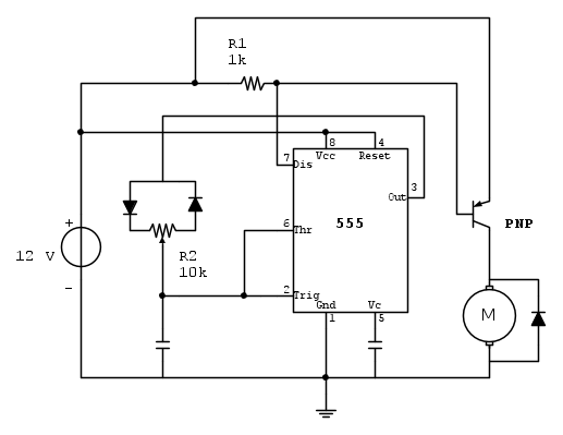

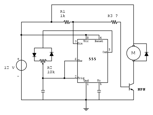

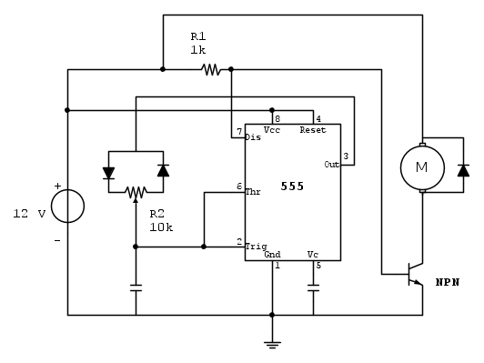

Vi avevo detto che vi avrei aggiornati.... :D
Utilizzando come uscita il pin 3 (OUT) del 555 piu o meno ho capito come fare.
Volendo invece usare lo schema proposto da Foto Utenteg.schgor che utilizza come uscita il pin 7 (DISCHARGE) del 555 i miei due neuroni impattano e io mi areno.
Anzitutto, possono andare bene entrambi gli schemi qui sopra?
Se si, come calcolo la resistenza di base? (R1 mi confonde 8-[ )

Il primo potrebbe anche andare.
Ma il secondo #-o
La resistenza di base di quale schema ? del primo o del secondo.
Non hai disegnato niente.
Disegna anche le resistenze di base , allora...
e poi se ne parla

Scusa, il fatto è che con R1 la resistenza di base per me era proprio un :?:
Pixy ha scritto:Il primo potrebbe anche andare.
Ma il secondo #-o
:cry:
Ti spiace spiegarmi quali sono gli errori nel secondo?
Pensavo che potesse funzionare lo stesso nel senso che il BJT sarebbe entrato in conduzione anziche con l' uscita a livello alto con l' uscita a livello basso.

Messaggioda Foto UtentePixy » 17 mar 2016, 15:25
ok...
Partiamo da R1.
Sul pin 7 del 555 stai prelevando il segnale ad onda quadra.
Dentro l NE 555 c'è un BJT npn che ha l' emettitore collegato direttamente a massa e il collettore sul pin 7 e non è collegato a niente. Allora per collegarlo al positivo dell' alimentazione bisogna metterci per forza una resistenza, ( la R1, appunto), perché, se ovviamente, lo collegassimo direttamente al positivo + 12 V si formerebbe un corto circuito quando questo BJT va in conduzione.
La R1 serve a questo e anche a prelevare il segnale ad onda quadra ( senza resistenza si farebbe un corto e non non si preleverebbe niente )
Questa è la funzione di R1
Nel primo schema R1 può anche fare da resistenza di base per mandare in saturazione il NPN,senza bisogno della resistenza aggiuntiva R3, giusto ?
Quando il pin 7 del NE555 è a massa l NPN è interdetto, quando il pin 7 va alto, allora la corrente attraversa R1 e va nella base del transistor ( e non scorre nel BJT interno al 555, perché questo è interdetto).
Perciò la corrente di base del transistor che usi tu sarà 12-0,7/1000 = 11,3 mA
Questa è la corrente di base. E' troppa ? E' poca ? Questo lo devi determinare tu a seconda del carico del BJT e del suo HFE ( questo mi sembra lo sapevi fare )
Se è troppa, metti anche la R3 come hai fatto. Oppure alzi il valore della resistenza R1, tanto anche se R1 è da 2k2 o 3k3, il segnale di uscita è ben squadrato.
Nel secondo circuito , quello con PNP , come sai, per mandarlo in conduzione la base deve essere negativa all' emettitore e questo avviene quando il pin 7 collegato alla base va a massa. Ma l'emettitore del PNP è al positivo, perciò chi limita la corrente di base ? In quel modo avrai i 12 V collegati direttamente fra base e emettitore !
In pratica manca la resistenza di base.
Mentre nel primo circuito R3 potrebbe anche non esserci, in quest'ultimo ci deve essere per forza di cose.
E il calcolo di R3 lo fai uguale come prima, a seconda della corrente di base che hai bissogno per saturare il PNP
