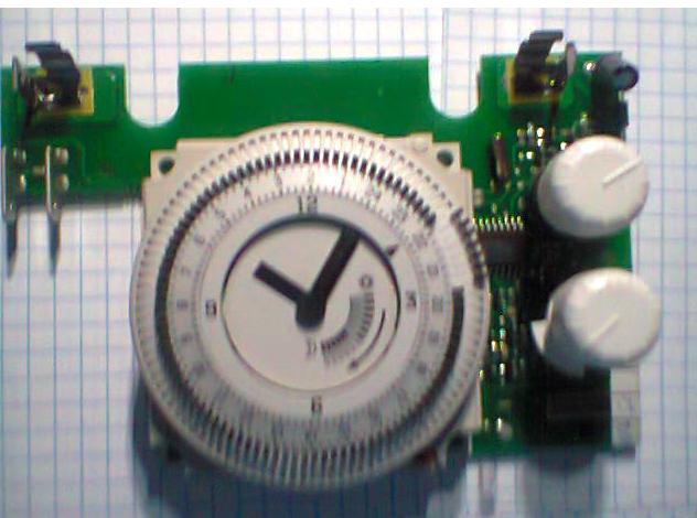

Salve siccome a casa il mio tecnico tubista ha sostituito il termostato dei termosifoni, visto che
quello vecchio non funzionava più. In pratica, il vecchi termostato non spegneva mai i termosifoni, ne col pulsante ON OFF ne in modalità di programmazione. Ho chiesto, gentilmente al tubista di non buttare il termostato vecchio, perché vorrei aggiustarlo o al massimo recuperare le componenti elettroniche
(all'inizio mi ha visto stranito ma poi me lo ha dato ahhaah ), questo è il termostato non funzionante :
foto termostato:

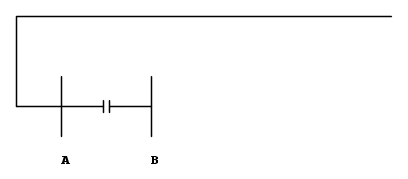

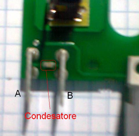

Ora per cominciare ho seguito un po' le trecce del circuito partendo dai contatti, che dovrebbero comandare la caldaia (il carico), ma la cosa strana che non mi fa proseguire nell’indagine e che mi aspettavo un circuito aperto sui due contatti, invece i due contatti che dovrebbero comandare la caldaia sono uniti da un piccolo condensatore, e sinceramente non capisco il motivo :?: .
Io mi aspettavo che i due contatti fossero semplicemente aperti a livello circuitale, non uniti , e questi si chiudevano grazie al comando di un relè interno.
A questo punto per pura curiosità hobbistica, vorrei capire come mai i due contatti sono uniti da un condensatore SMD, come da foto:
foto circuito :
qualcuno sa in linea generale come potrebbe a questo punto essere comandati i due contatti A e B, perché sono bloccato a questo condensatore di cui non ne capisco il funzionamento e la logica, naturalmente per mia ignoranza, forse potrei imparare qualcosa di nuovo soprattutto grazie a voi del forum sempre fantastici e disponibili :ok: .

Benvenuto nel forum. Hai documentato bene il tuo quesito. :ok:
Questa è la mia opinione:
Di solito si mette un condensatore ceramico ( per esempio 10 nF 400 Vl ) in parallelo ai contatti per eliminare la scintilla ai capi dei contatti che si genera in apertura per extratensione quando il carico (bobina di relè o motore) è fortemente induttivo. la scintilla alla lunga (o in breve tempo) danneggia e incolla i contatti.
Ovvio che Il condensatore deve essere correttamente dimensionato e non andare in cortocircuito.
Alle volte si mette in serie al condensatore un resistore di qualche 100 ohm per limitare la corrente durante la chiusra dei contatti. O_/

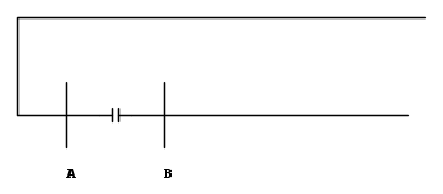

Ops mi scuso col forum, ma lo schema prima postato di fidocard è sbagliato. Guardando meglio la scheda, ho notato che c'èra un'altra pista sul lato b che unisce il contatto B al circuito.
Quindi a questo punto il dubbio del contatto B vagante sembra essere risolto :!: ... mi scuso ma sull'altra pista il grosso orologio copriva un lato e in penombra la traccia di A e di B sembravano la stessa traccia, invece sono diverse e separate xd xd, questo è lo schema giusto:
per il resto grazie marco della tua risposta, perché comunque quel condensatore non capivo a che servisse, tra i due contatti A e B .
Ora che almeno questa parte di circuito mi sembra più chiara cerco di continuare a spulciare il circuito, magari dissaldo il condensatore SMD cosi vedo se magari è proprio quello ad essersi fuso a causa della scintilla di ritorno come hai detto :ok: … Caspita ! se proprio quel minuscolo condensatore a non far funzionare il termostato mi rosico le mani, visto che ho speso 70 euro per comprare quello nuovo, tra acquisto e installazione 

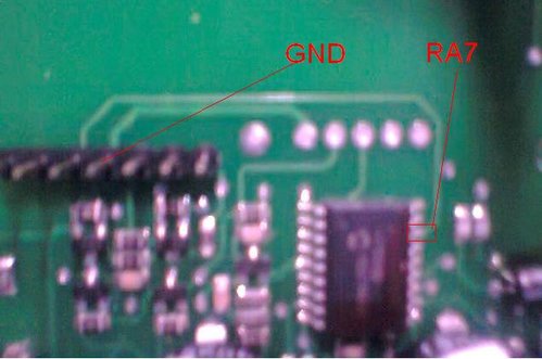

Raga, sembra il problema del termostato, dovuto al PIC 16lF819 forse morto e defunto ...
Sono arrivato a questa conclusione per il semplice motivo che il relè
dell'orologio analogico, quando è in ON (cioè quando si trova nella fascia oraria
in cui i termo devono essere accessi), chiude
il pin RA7 a terra cioè a 0 volt (questo risulta l'unico pin che è
collegato tra la morsettiera dell'orologio e il PIC stesso).
Quello che mi fa capire che il PIC è morto è che anche quando l'orologio digitale
è OFF cioè quando non manda a 0 volt il pin RA7, quest'ultimo pin (controllandolo col tester)
risulta sempre fisso a 0 e non a 3,2 volt (1 logico).
Domani magari provo a dissaldare il PIC e vedo se riesco a leggerlo col programmatore
se non lo legge vuol dire che ci ho visto giusto.
