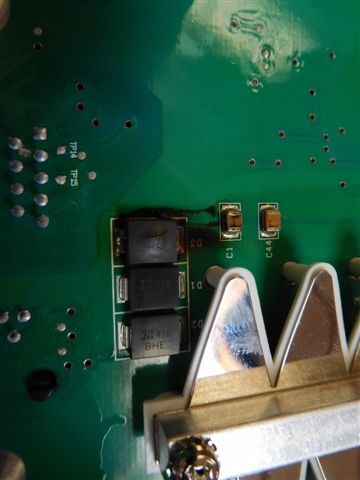

Ciao a tutti, ho un problema con un regolatore Tristar TS45, un bel giorno ha fatto una fumata e ha smesso di funzionare è ancora in garanzia, come da copione la Moorning Star dice che si è rotto perché io non lo ho settato bene(non riesco a capire come sia possibile dopo cinque mesi di funzionamento).
Secondo me si è bruciato un diodo che dovrebbe essere un 416 beh(come si vede dalla foto)purtroppo non riesco a trovare dove comprarlo mi potete aiutare a trovarlo o a trovare un'equivalente?

Ciao Foto UtenteEcotango, forse questo ?
Qui in tal caso ci sarebbe.

Grazie Mille Walter della risposta secondo te il fatto che la sigla sia solo parzialmente uguale non importa ?

Potrebbe essere ininfluente ma per essere certi bisognerebbe consultare il datasheet dell'uno e dell'altro.
