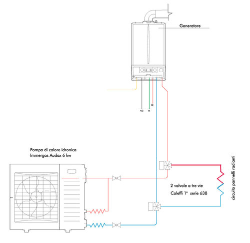

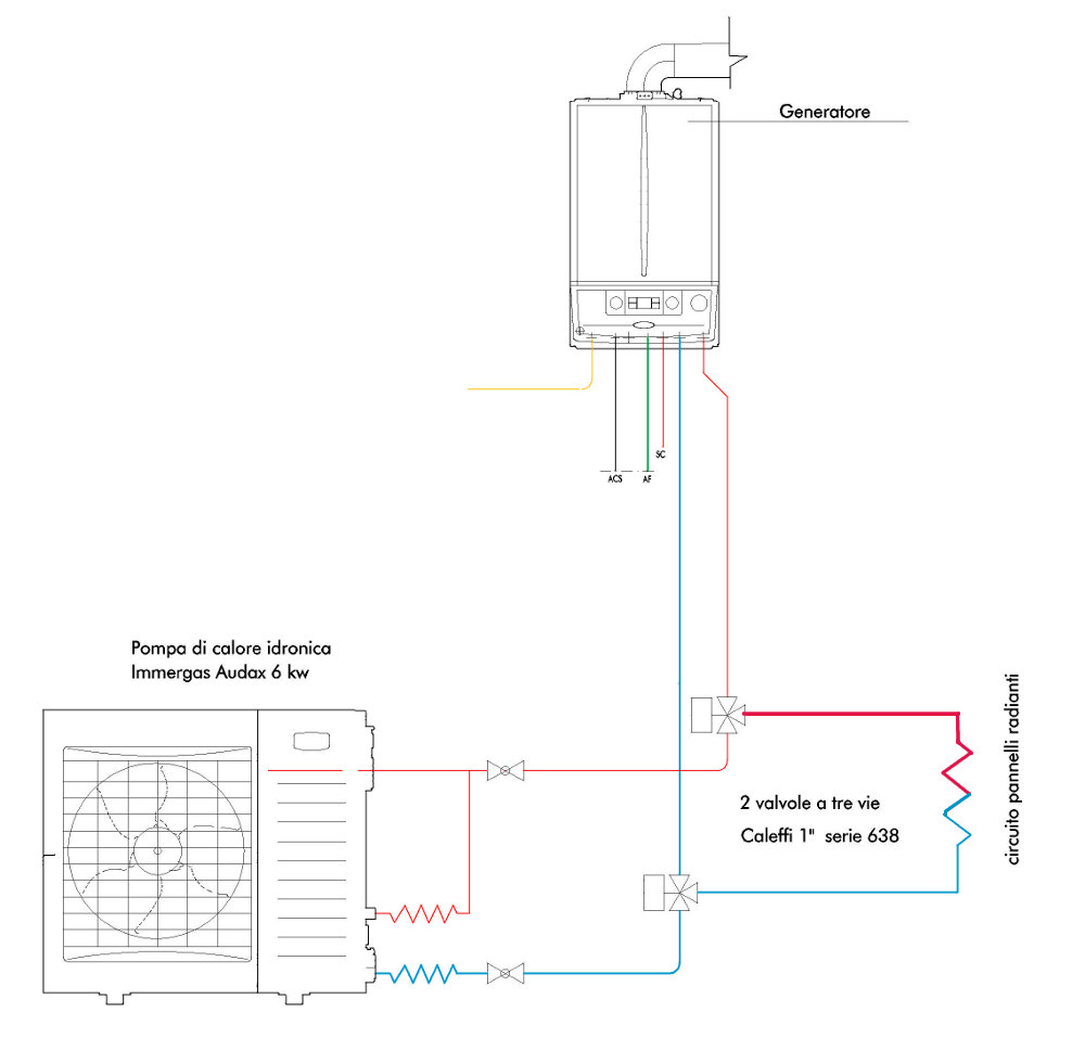

Messaggioda Foto Utenteenea » 26 mar 2016, 19:15
Il mio problema è questo :sto progettando un sistema con caldaia e pompa di calore
vorrei che una volta ragginta una certa temperatura (qunado non risulta più conveniente)
in automaticosi passi dalla pompa di calore alla generazione con caldaia a gas...

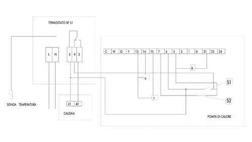

[3] Re: scelta doppio generatore
Messaggioda Foto Utenteenea » 26 mar 2016, 19:22
provando a fare questi collegamenti, che ne dite?

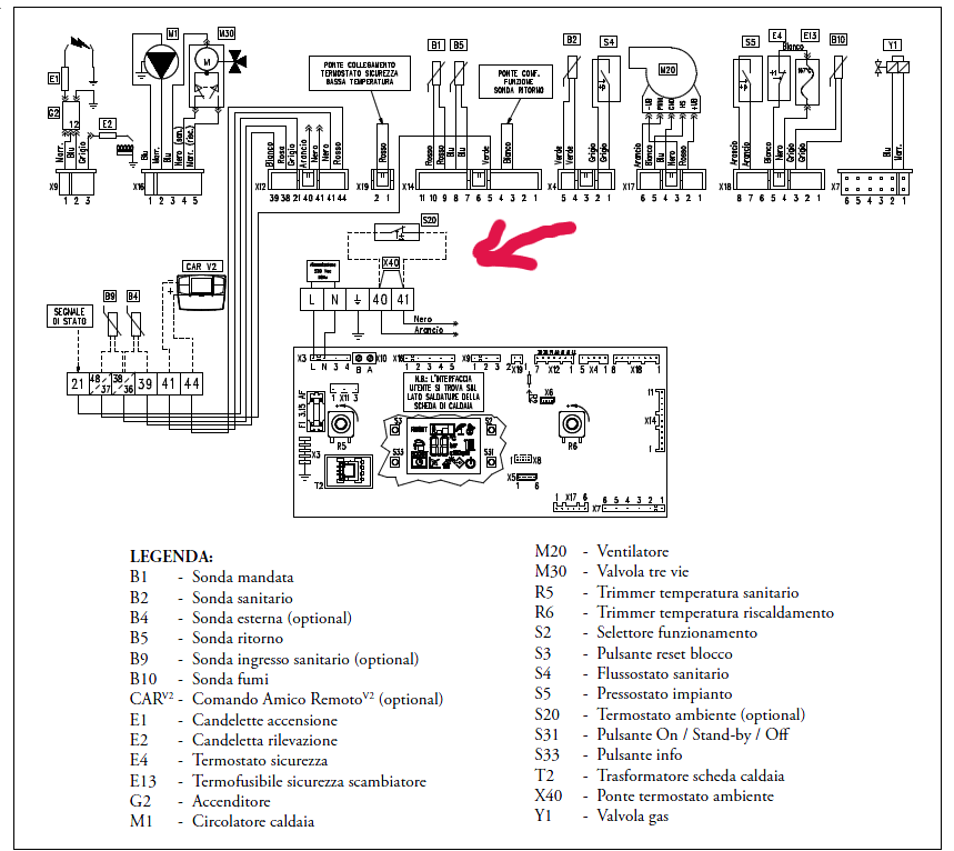

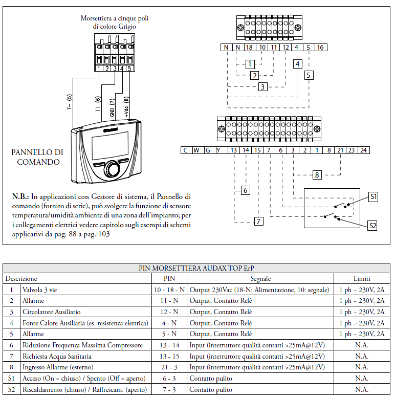

Messaggioda Foto Utentepaolo a m » 26 mar 2016, 20:33
Ho visto che la pompa di calore è Immergas. Immergas per i sistemi ibridi dispone di un dispositivo, che chiamano "dispositivo di sistema" ( o forse "gestore di sistema", non ricordo bene), con il quale puoi gestire più pompe di calore, caldaia, bollitore ACS, ecc. Con una serie di funzioni che arrivano a programmare la gestione dell'impianto in funzione delle condizioni climatiche e anche in funzione del costo delle diverse fonti energetiche.
Ho giusto progettato l'impianto di un piccolo condominio lo scorso anno con questo sistema, è in fase di installazione proprio in questi giorni. Ora non ho tempo di controllare, rispetto a quella da me adottata, mi pare che sia stata presentata una nuova versione in occasione della mostra MCE che si è tenuta la scorsa settimana in fiera a Milano. Dovresti trovare tutto sul sito Immergas.

[6] Re: scelta doppio generatore
Messaggioda Foto Utentepaolo a m » 28 mar 2016, 9:16
Ovviamente lontano da me la presunzione di giudicare scelte diverse, soprattutto se alla base vi sono considerazioni di tipo economico. Terrei però presente che a fronte di una soluzione "artigianale", che comunque avrà un costo, che va oltre la semplice somma di acquisto dei componenti, l'adozione del "pacchetto" Immergas, oltre ad offrirti servizi e possibilità di controllo che vanno oltre la semplice commutazione al punto di bivalenza, costituisce un "pacchetto" testato e certificato.
