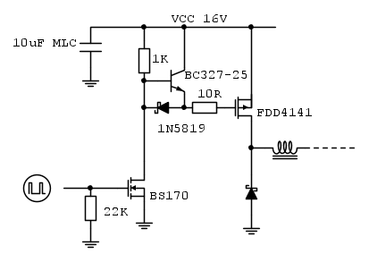

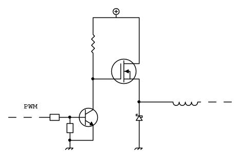

Un saluto a tutti! Ho realizzato un regolatore buck tramite un PIC16 che implementa un controllo PI di tensione (utilizzando solo delle operazioni di bit-shift per applicare i guadagni al segnale d'errore :lol:, viva la potenza di calcolo).
Per ora sto utilizzando un N-MOS logic level che ha una V_{gs,on} di circa 2 V, questo significa che l'uscita può raggiungere idealmente V_{IN}-V_{gs,on} prima che il MOS si spenga, ed è quello che fa.
La teoria mi dice che sarebbe meglio utilizzare un P-MOS, ma la maggior parte delle implementazioni le vedo con un N-MOS. Sapete dirmi quale switch sarebbe meglio utilizzare? Non posso permettermi di alimentare il gate con tensioni più alte di V_{IN}, il driver per ora è questo:

Puoi benissimo utilizzare un P-MOS, di applicazioni Buck ce ne sono parecchie in giro, basta googolare un po' :ok:
Per darti un consiglio bisognerebbe che tu ci informassi a quale corrente e a quale frequenza lavora il mosfet, oltre che il valore della tensione di alimentazione.

Messaggioda Foto UtenteAlbertoBianchi » 30 mar 2016, 14:54
Si, effettivamente quelli a canale p hanno caratteristiche peggiori (RDSon, Qg...) però per la tua applicazione non presentano limiti apprezzabili. :D
Ho rielaborato un driver che avevo disegnato per un altro utente, potrebbe fare al caso tuo (o perlomeno darti uno spunto di lavoro...)

È proprio questo il punto, mi conviene fare così piuttosto che passare a un P-MOS?
Ringrazio Foto UtenteAlbertoBianchi per il suo schema, che userò se dovessi cambiare transistor. Posso chiedere a cosa serve 1N5819?

Messaggioda Foto UtentePixy » 1 apr 2016, 21:58
In un circuito siffatto ,e non ci fosse il diodo, ma ci fosse solo un cortocircuito,il gate del FDD4141 una volta andato a potenziale di massa dopo essere andato in conduzione, non si potrebbe scaricare velocemente.
Si scaricherebbe solo attraverso la resistenza di base del BJT, perché il BJT avendo base ed emettitore allo stesso potenziale sarebbe interdetto.
Invece il diodo intrappola la carica negativa del gate all emettitore del BJT, mentre nella sua base scorre corrente dal positivo attraverso la sua resistenza, mandandolo in saturazione e così scarica velocemente il gate dalla carica negativa acquisita.
Penso che sia così,ma non vorrei sbagliarmi, perciò aspettiamo l' intervento del bravo Foto UtenteAlbertoBianchi che fa proprio dei bei circuiti.
..sto diventando un suo fan :D
Foto UtentePixy
559 2 7
Messaggi: 478
Iscritto il: 20 nov 2012, 20:14
[9] Re: FET per regolatore buck
Messaggioda Foto UtenteAlbertoBianchi » 1 apr 2016, 22:34
marioursino ha scritto:Posso chiedere a cosa serve 1N5819?
Serve ad interdire il BC337.
Quando il BS170 "chiude", la corrente di carica di Cgs scorre in questo diodo che risulta polarizzato direttamente.
la tensione di base del BC337 si troverà allora ad essere inferiore a quella di emettitore assicurandone l'interdizione.
Mi sono accorto adesso che ho dimenticato una resistenza tra G e S che fornisce una piccola corrente aggiuntiva al diodo per garantirne la polarizzazione anche quando Cgs è carico, bastano 22K-47K.
Quando il BS170 "apre" la base del BC337 verrà portata verso VCC dalla resistenza da 1K iniettando corrente in base e polarizzando inversamente l'1N5819.
A quel punto il BC337 diventa un buffer di corrente (emitter follower) che provvederà a scaricare repentinamente Cgs e a interdire il mosfet di potenza.
