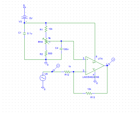

Purtroppo non riesco a farlo con Fidocad, sono riuscito comunque a realizzarlo con Orcad (cfr. figura).
Il problema è l'uscita. L'offset è sempre presente, ovvio che mi manca la simulazione con il trimmer, quindi non posso tunarlo in diretta.

In serie a V9 dovresti mettere una batteria a 2.5V che rappresenta l'offset dell' ACS712 e la tensione di V9 il segnale Vpp relativo alla corrente letta.
R1 ed R2 dovrebbero essere di valore uguale.
Dato che si tratta di un circuito ideale, R14 non serve, lascia solo il partitore R1+R2.

Messaggioda Foto UtenteAlbertoBianchi » 31 mar 2016, 16:31
Questo sensore, mi fornisce, inoltre, un offset di 2.5VDC sul segnale.
L'obiettivo è quello di eliminare questo offset e di amplificare il segnale alternato di almeno 4 o 5volte il segnale d'origine.
mi è venuto un dubbio, forse per offset intendiamo due cose diverse.
Il punto di lavoro del sensore, fissato a 0A=2.5V, ti permette di leggere con l'adc, in complemento a 2 (cioè con il bit di segno), sia i valori di corrente positivi che quelli negativi, se lo azzeri leggerai solo i valori di corrente positivi (nel caso di corrente alternata leggerai una sola semionda).
E' questo quello che vuoi realizzare?

Messaggioda Foto Utentefui86 » 31 mar 2016, 16:50
Va assolutamente bene leggere solo la semionda positiva.
Provvederò via software a trovare il valore del picco ed effettuare i giusti adeguamenti.
Il mio problema ora è riuscire a leggere un valore corretto e lineare.
Ho provato con il partitore resistivo con R1=R2=10k, ma l'offset di 2.5 rimane.
L'offset è impostato già all'interno del generatore sinusoidale: Vamp=0.3V e Voffset=2.5.
Purtroppo anche così non viene annullato l'offset. Mi rimane incomprensibile questa cosa!
Mi è matematicamente impossibile da capire.
