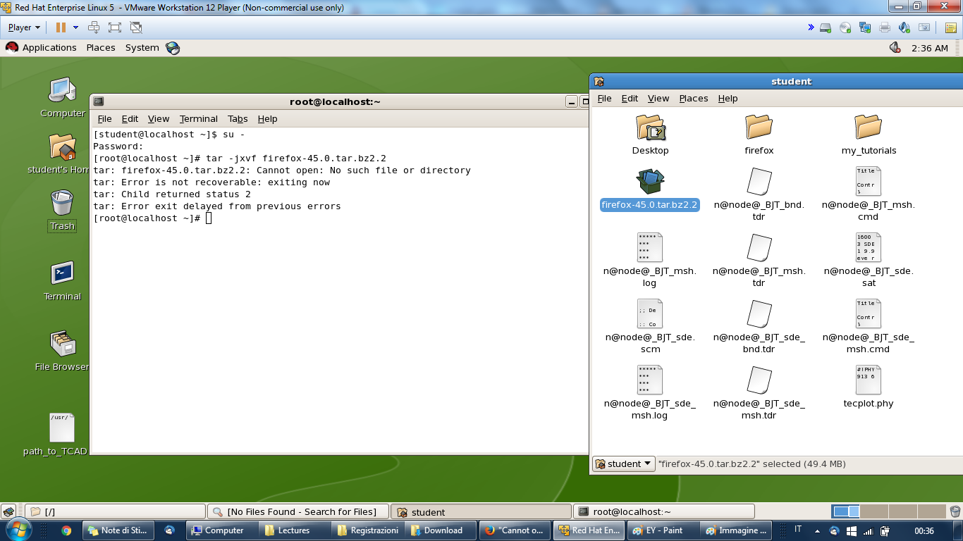

Messaggioda Foto Utenteslashino » 2 apr 2016, 0:51
Sono su RH perché ho scaricato una macchina virtuale sulla quale è presente un programma che mi serve.
Comunque, ho ricominciato a fare tutto da capo.
Ho scaricato il file con:
Codice: Seleziona tutto
   wget http://ftp.mozilla.org/pub/mozilla.org/firefox/releases/45.0/linux-x86_64/en-US/firefox-45.0.tar.bz2
Poi come puoi vedere in questo screen:
Ho provato ad estrarre ma mi da errore.
Mentre scrivo preso dall'ira ho deciso di estrarre il file su windows e poi passarlo su RH con chiavetta USB.
Quindi ho provato ad installarlo, ma viene fuori quest' altro errore:
L'unica cosa positiva di tutto questo è che ho capito che potrei fare a meno di firefox dal momento che posso far comunicare la macchina virtuale con l'esterno tramite chiavetta USB :D

[19] Re: VMware Player
Messaggioda Foto Utentesimo85 » 2 apr 2016, 10:30
Mi sembra che stiamo facendo un po' di confusione..
Prima di tutto non è il caso di allegare immagini. Se vuoi insegnare il contenuto di una cartella esegui, sempre dentro la medesima:
ls -la
e copi qui l'output.

Ho provato ad estrarre ma mi da errore ...
Riguardo all'errore per estrarre il file tar.bz2: quando apri la shell (o terminale), dentro di essa si è posizionati dentro la cartella $HOME (*).
In questo caso $HOME dovrebbe essere:
/home/student
quindi se firefox che hai scaricato non è in quella cartella c'è poco da eseguire. :-)

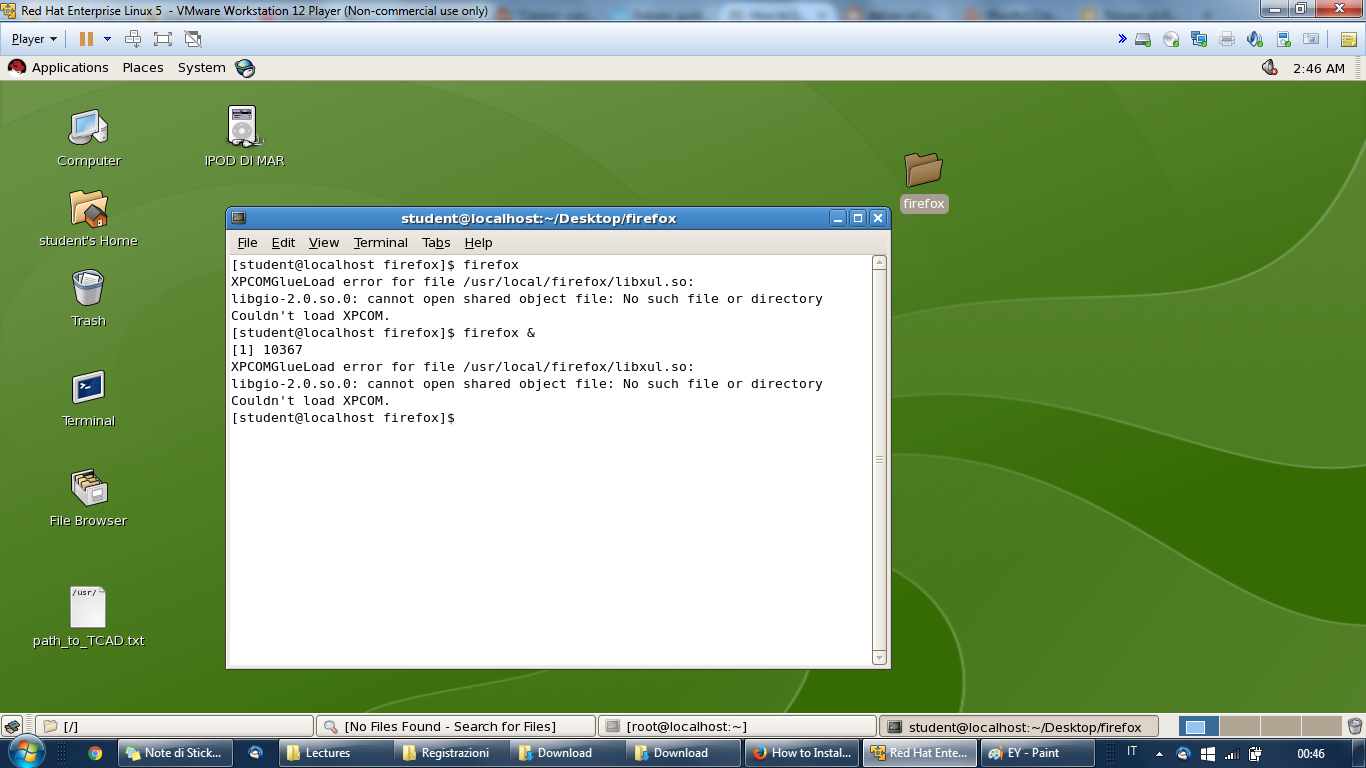

Messaggioda Foto Utenteslashino » 3 apr 2016, 9:38
Firefox era già installato, poi l'ho rimosso perché volevo aggiornarne la versione, e adesso non riesco ad installarlo. Tra l'altro l'ho rimosso dalla barra delle applicazioni con "add/remove software", ma se ora provo a cercare (per installarlo di nuovo) la ricerca non mi restituisce nulla.
Comunque ho letto un po' su internet e ho capito il casino che avevo fatto con le cartelle.
Ho provato a fare come hai detto tu, cioè ho estratto Firefox correttamente, poi mi sono spostato nella cartella estratta e
firefox
L'errore che restituisce è:
[student@localhost firefox]$ ./firefox
XPCOMGlueLoad error for file /home/student/Desktop/firefox/libxul.so:
libgio-2.0.so.0: cannot open shared object file: No such file or directory
Couldn't load XPCOM.
