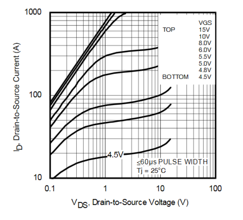

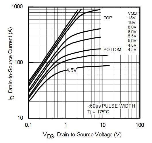

cominciamo ad usare il datasheet di un componente reale, l' IRF1324S che ti hanno suggerito.
Come puoi vedre dalle curve delle caratteristiche di output, (in queso dispositivo la regione lineare e quella di saturazione sono molto più sfumate), sembrerebbe che bastasse imporre una Vgs di 4,8V per limitare la corrente a circa 50A, ma bisogna fare i conti con diversi aspetti che non ci vengono incontro:
i) le curve rappresentano valori tipici che possono essere leggermente diversi da esemplare ad esemplare.
ii) la leggera pendenza delle curve mette in evidenza che per variazioni di Vds, nella regione tra 1 e 3V avremo delle variazioni della Ids e quindi la corrente non sarebbe costante.
iii) cosa molto importante, che puoi evincere confrontando i due grafici, con l'aumento di temperatura del die a parità di Vgs e Vds la Ids sale sensibilmente.
Ne deriva quindi che dobbiamo mettere in piedi un sistema controreazionato che provvede a diminuire la tensione di gate quando la corrente Ids tenderebbe a salire oltre il setpoint e l'aumenta quando la corrente tenderebbe a scendere sotto.
Da questi garfici ti renderai anche conto che per gestire correnti di 40-50A serve una Vgs che va ben oltre quella che ti può fornire il solo supercap
A te la palla....
