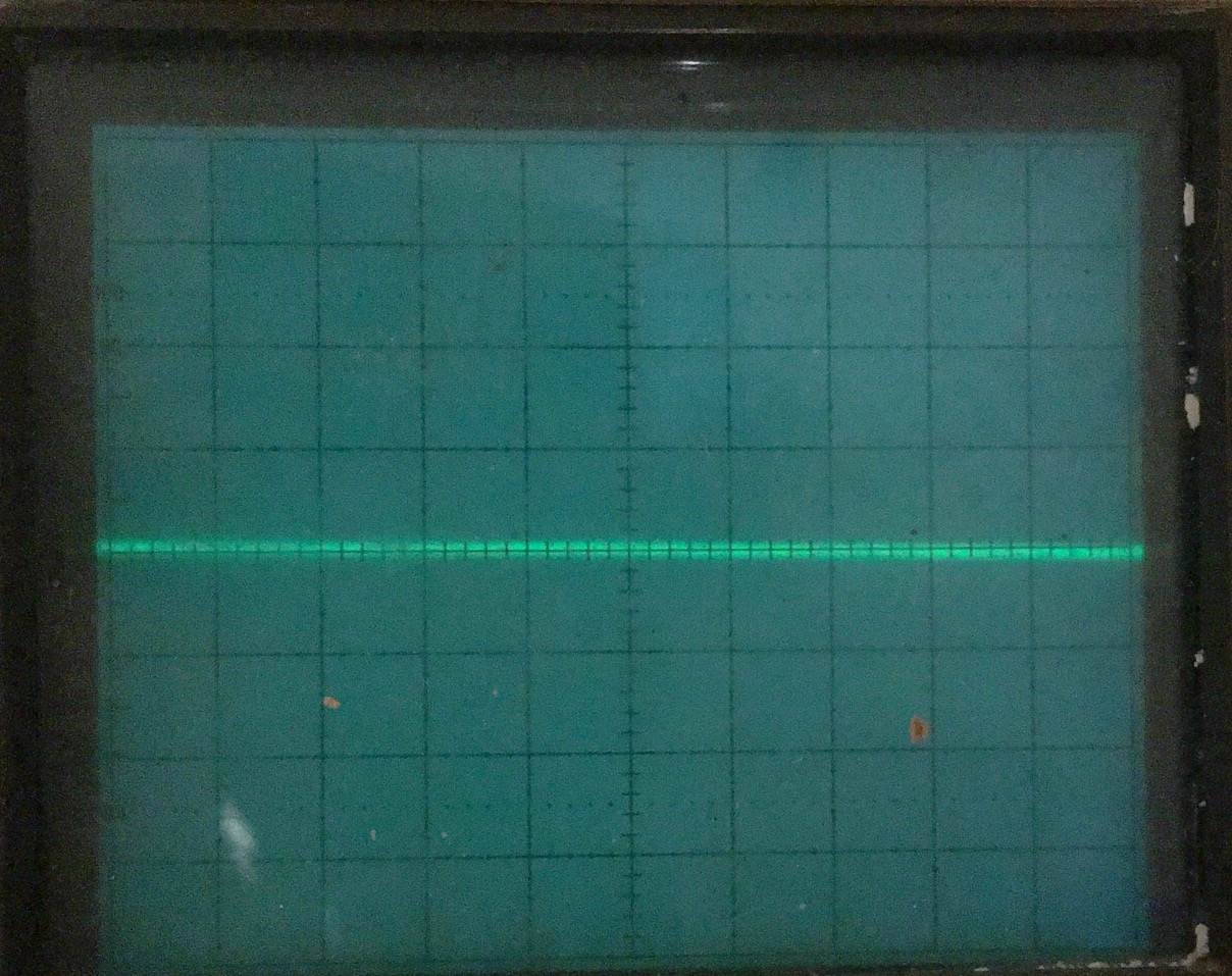

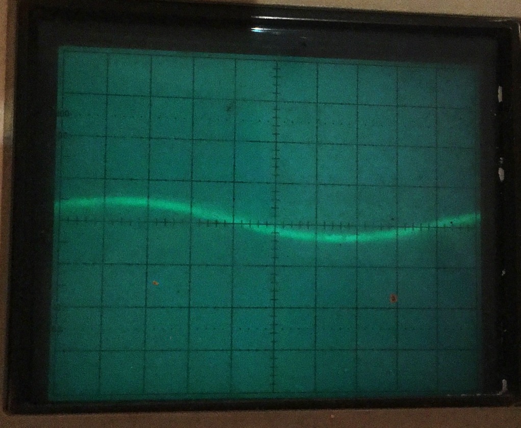

[49] Re: Amplificare segnale sensore
Messaggioda Foto Utentefui86 » 6 apr 2016, 1:37
Chiedo venia,
Stasera ho testato il circuito precedentemente proposto.
Secondo voi, perché ho questi risultati ?
Faccio presente che l'offset di ingresso a 2.4V mi scende a 0.6V ma il segnale in Ac è praticamente nullo! (Faccio presente che per praticità di visualizzazione l'ho traslato io sull'oscilloscopio sull'asse)
Segnale proveniente dal sensore
Uscita Primo stadio amplificazione
Foto Utentefui86
5 5
Messaggi: 114
Iscritto il: 3 gen 2009, 15:34
[50] Re: Amplificare segnale sensore
Messaggioda Foto Utentefui86 » 6 apr 2016, 8:56
Ho dimenticato di evidenziare il fatto che la scala è di 0.2V/divisione con sonda a 10x
Foto Utentefui86
