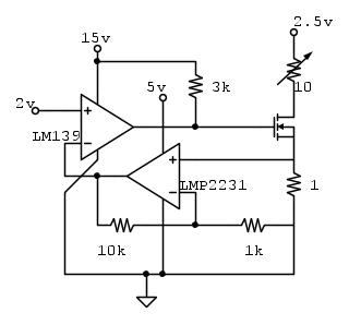

Messaggioda Foto Utentebrunosso » 31 mar 2016, 13:58
AlbertoBianchi ha scritto:Ne deriva quindi che dobbiamo mettere in piedi un sistema controreazionato che provvede a diminuire la tensione di gate quando la corrente Ids tenderebbe a salire oltre il setpoint e l'aumenta quando la corrente tenderebbe a scendere sotto.
Ho abbozzato questo schema. In pratica l'OA2 prende la caduta di tensione sulla resistenza di sense, e la amplifica rendendola confrontabile con la tensione di riferimento. L'OA1 dovrebbe quindi semplicemenre comparare i due tensioni, quello di riferimento (il setpoint) e quello letto dalla corrente che scorre nella Rsense, dal risultato della comparazione modificare il valore di Vgs appunto...

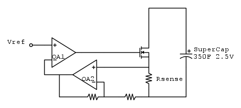

[24] Re: Banco di supercondensatori e circuiti di balancing
Messaggioda Foto Utentebrunosso » 31 mar 2016, 20:41
Ho simulato il seguente circuito e riesco ad ottenere una corrente costante sul ramo DS del mosfet, anche variando la resistenza di carico, messa in alto.. che migliorie posso fare? Come posso modificare i valori per i miei scopi?

[25] Re: Banco di supercondensatori e circuiti di balancing
Messaggioda Foto UtenteAlbertoBianchi » 31 mar 2016, 21:38
Direi che almeno concettualmente ci siamo :ok:
Non capisco perché vedi la necessità di usare un comparatore per pilotare il mosfet, invece di un secondo operazionale uguale al primo.
All' atto pratico conviene usarne due uguali, però devi trovare un tipo più idoneo perché l' LMP2231 ha una tensione di alimentazione max di soli 5.5V.
La resistenza di sense ha un valore troppo alto, scegli un valore tale che la porti a dissipare al massimo un 2-3 W (ne puoi mettere 3-4, size 2512 in parallelo).
La vref la sceglierei di un valore un po' più basso, 1.0 - 1.25V
Per il momento stabiliamo che la corrente venga regolata ad un valore uguale a quello della corrente di carica del sistema, ma dopo dovremo aumentarla un poco.
Eventualmente valutiamo se sarà utile poterla regolare entro certi limiti con un trimmer.
Occorre calcolare la potenza massima dissipata dal mosfet e cominciare a valutare come dissiparlo.
Il regolatore deve attivarsi solo quando c'è necessità, quindi c'è bisogno di un segnale di enable per attivarlo e disattivarlo.

[26] Re: Banco di supercondensatori e circuiti di balancing
Messaggioda Foto Utentebrunosso » 1 apr 2016, 12:04
Buongiorno, eccomi qui con qualche aggiornamento.
Ho usato un LT6011 (http://cds.linear.com/docs/en/datasheet/60112fc.pdf) che ha due ampop nello stesso package, ed ha massima alimentazione a 18V in single.
Ho sostituito la tensione fissa da 2.5V con una triangola come mi hai suggerito.
Ho ridotto la resistenza di sense a 1.2mOhm (qui mi hai aperto un mondo che non conoscevo, esistono una miriade di valori dell'ordine dei mOhm per questo scopo, pensavo che realizzare resistenze sotto l'Ohm fosse una cosa molto difficile, invece c'è proprio una categoria di resistori SMD adhoc per questo scopo! Grazie! :))
In simulazione riesco ad ottenere una corrente costante, con una vref di circa 0.6V, con lo stesso setup precedente.
Ora mi viene il dubbio, come faccio a disattivare OA1, quando non serve? Devo aggiungere qualcosa, invece di usare un semplice OA in configurazione da comparatore?

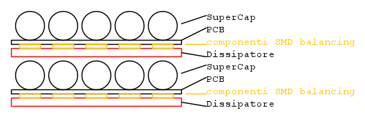

Per la dissipazione del mosfet avevo pensato (dato che è un SMD) di montarlo nel lato opposto ai supercap, e poi intramezzare un dissipatore... ti faccio una bozza
Queste sono due PCB d'esempio, il progetto finale dovrebbe avere 14 PCB da 20 supercap ciascuna, per arrivare a 700V nominali. Il dissipatore può anche essere ridotto ed affiancare una ventilazione forzata, quello non è un problema.

Messaggioda Foto UtenteAlbertoBianchi » 1 apr 2016, 12:25
Purtroppo tra poco dovrò uscire e adesso non posso dedicarti molto tempo.
Quello che mi fa paura è la potenza che andrebbero a dissipare tutti quei mosfet....
mi stavo chiedendo se non fosse meglio sconnettere totalmente il supercap dalla serie quando è carico
e cortocircuitare la corrente al successivo. Un deviatore a stato solido.
Però mano a mano che i supercap verrebbero esclusi la tensione del banco si abbasserebbe e non mi rendo conto se potrebbe essere accettabile dal sistema.
Intanto potresti farti un idea delle dissipazioni in gioco...
