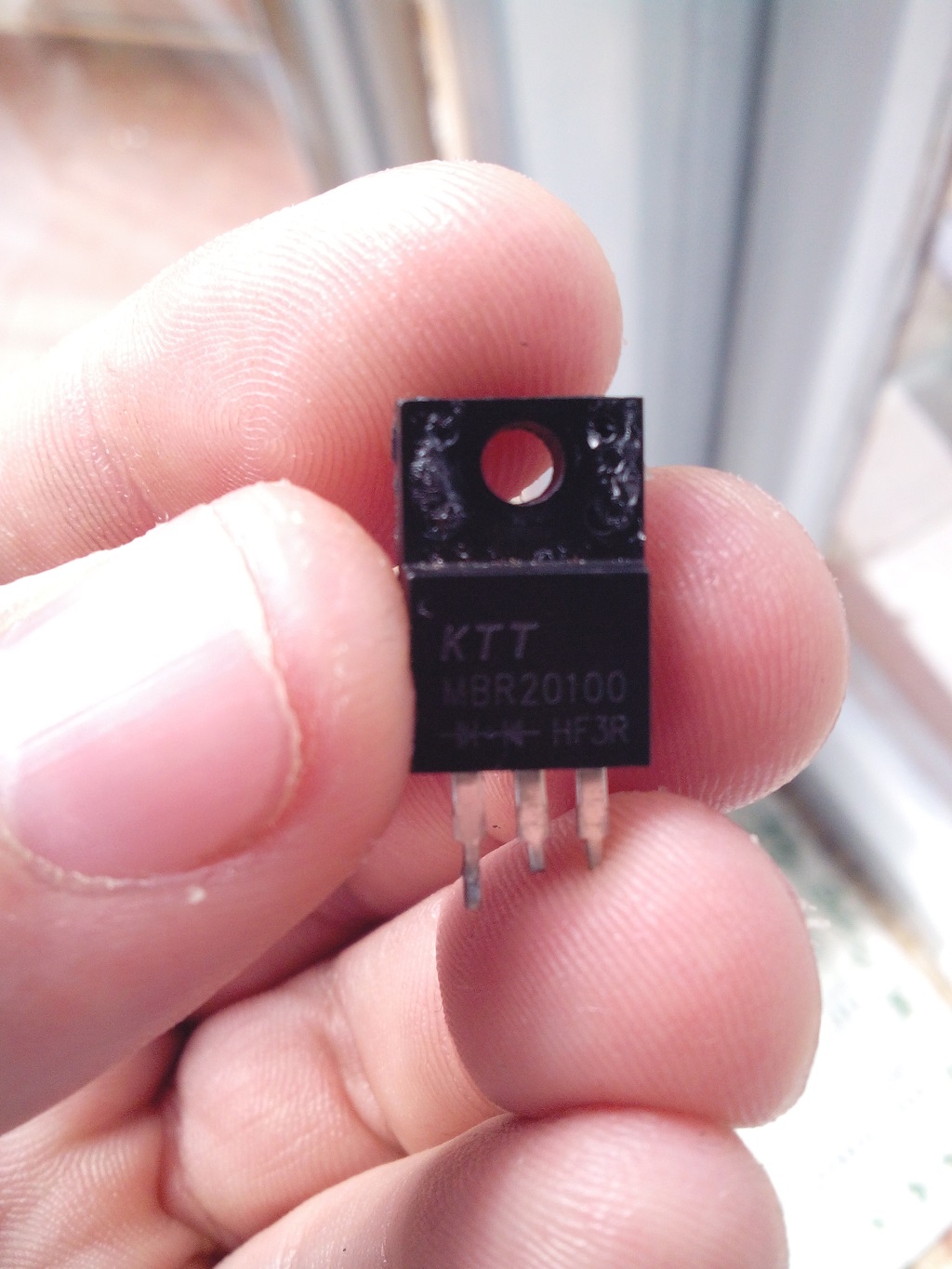

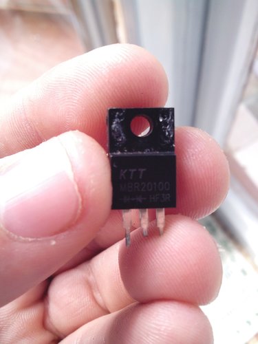

Messaggioda Foto UtentePixy » 3 apr 2016, 9:26
Se vuoi essere più tranquilloFoto Utentemassi879, allora fai una foto del diodo e anche dell' alimentatore aperto dove era collegato da ambedue le parti ( componenti e piste ).
E' più facile capire così
Ma sul diodo ( anche se è rotto) ci sono i simboli dei due diodi collegati a catodo comune, o non c'è niente ?

[12] Re: Info Diodo
Messaggioda Foto Utentemassi879 » 3 apr 2016, 9:35

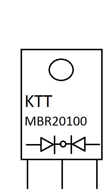

Messaggioda Foto Utentemassi879 » 3 apr 2016, 9:43
Ho fatto un disegnino sul diodo incriminato questo e quello che si vede sul diodo.
Foto Utentemassi879
0 4
Messaggi: 67
Iscritto il: 1 apr 2014, 12:44
[15] Re: Info Diodo
Messaggioda Foto UtentePixy » 3 apr 2016, 9:45
A posto, allora.
E' lui

[16] Re: Info Diodo
Messaggioda Foto Utentemassi879 » 3 apr 2016, 9:46
Cosi capite meglio.
