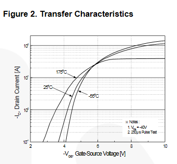

Ciao Foto UtenteBrunoValente,
ho trovato molto interessanti i tuoi spunti di lavoro per il controllo di questo ali;
apprezzo molto la soluzione di avere anche il mosfet di sink current perché è da tempo anche una mia convinzione.
Però c'è un particolare che mi lascia perplesso :-k , il modo che hai adottato per pilotare il mosfet a canale P col TL431.
La mia perplessità non deriva dal circuito in se, che poterbbe andare benissimo, ma dalle caratteristiche del mosfet FQA36P15 (ma è simile anche per altri modelli), e precisamente dalla caratteristica di trasferimento Vgs -> ID.
mosfet id.PNG (20.24 KiB) Osservato 17360 volte
Immagino che tu volessi imporre una polarizzazione tale da far scorrere tra mosfet superiore e mosfet inferiore un po di corrente di riposo (almeno io avrei pensato a questo), ma se esamini i grafici, la curva è abbastanza ripida, a piccole variazioni di Vgs ne corrispondono di grandi sulla ID, il che mi fa già pensare ad una taratura abbastanza critica, inoltre c'è una forte dipendenza dalla temperatura che, su due piedi, non saprei come eliminare.
C'è da dire che la corrente di riposo potrebbe non essere un valore così critico da dover essere fissato con precisione e quindi si potrebbe accettare un po' di deriva termica.
Forse una compensazione la si potrebbe tentare con un termistore o una giuzione nella rete di controreazione del TL431, non saprei... ci avevi mai pensato a quest' aspetto?

Ciao Foto UtenteAlbertoBianchi, sì, l'intenzione era quella di far scorrere un po' di corrente a riposo per garantire un valore non eccessivamente basso della transconduttanza dei mosfet quando l'alimentatore lavora a vuoto e anche un rapido passaggio da source a sink e viceversa.
Nelle tue considerazioni credo non stia tenendo conto della presenza delle resistenze in serie al source di entrambi i mosfet: la controreazione che ne deriva dovrebbe garantire una buona stabilità e quindi anche una buona indipendenza dalla temperatura della corrente a riposo.

BrunoValente ha scritto:Nelle tue considerazioni credo non stia tenendo conto della presenza delle resistenze in serie al source di entrambi i mosfet: la controreazione che ne deriva dovrebbe garantire una buona stabilità e quindi anche una buona indipendenza dalla temperatura della corrente a riposo.
Effettivamente non le avevo prese in considerazione, o almeno non in relazione a quest'aspetto..
Viste le correnti di lavoro possibili forse inconsciamente le avevo giudicate di bassissimo valore e quindi poco efficaci a livello di degenerazione di source.
Stasera mi è venuta in mente variante con il mosfet di sink a canale N, ho provato a buttar giù uno schema di principio e a grandi linee sembrerebbe stare in piedi... se fosse realmente fattibile non sarebbe male.
Purtroppo richiede una seconda gnd e relative alimentazioni duali :cry:
Proverò a simularlo per verificare di non aver preso cantonate, poi se va bene lo posto e vediamo cosa ne pensate, anche solo per curiosità...
