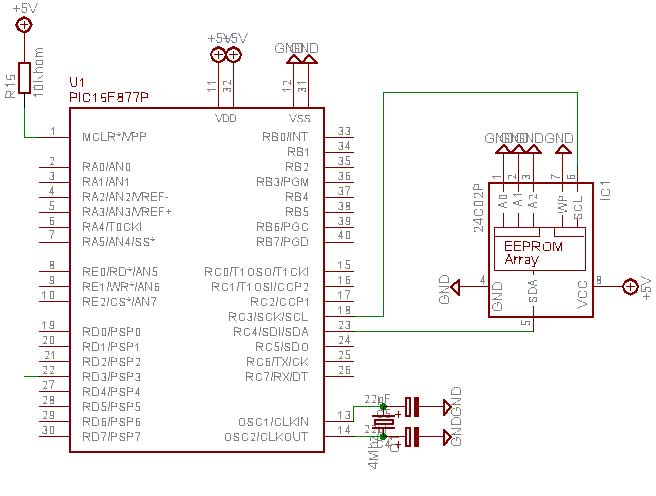

Va bene quello che hai. Per sapere come collegarlo devi leggerti il datasheet. Sostanzialmente basta dargli la giusta alimentazione, probabilmente devi collegargli il quarzo perché non mi sembra abbia un oscillatore interno (verificare sul datasheet).
poi sulla I2C devi metterci due resistori di pull-up da 10K.
E poi devi scriverci il programma.

Ciao io ho in mente di fare questo circuito sostituendo il 16f877 con il 16f876. In questo schema però non vedo le resistenze di pullup. Sei sicuro che servano?
Dove le devo inserire?

Devi guardare il datasheet! Forse sono interne al micro, non ricordo ...

In effetti leggendo il datasheet dice che sulla linea sda e scl sono necessarie le resistenze di pullup esterne. Si possono abilitare via software su rbo.
Allora metterò anche queste resistenze. Basta mettere la resistenza da 10K tra sda e +5vcc e tra scl e +5vcc vero? Grazie tantissimo.

Dipende dalla velocità. Lavorando a 400KHz ci metto delle 2K2, a 100KHz bastano le 10K.

ma come faccio a decidere se lavorare a 400 o a 100 kHz? lo dico in fase di programmazione o a seconda del valore delle resistenze di pullup varia la frequenza a cui programmo la eprom?

Dipende dai dispositivi I2C che hai collegati. Non tutti riescono a lavorare a 400KHz.
Per metterti al sicuro programma la periferica per 100KHz, ci metti le 10K e vivi felice.

allora ho fatto il circuito con le resistenze di pullup da 10k ma non funziona la eprom non viene scritta. Ho utilizzato mikroC pro e ho preso il programma di esempio:

Ho provato anche a mettere come indirizzo di scrittura 0xA0 e di lettura 0xA1 visto che io ho tutti i pin connessi a masssa.
Potreste dirmi dove sbaglio?
