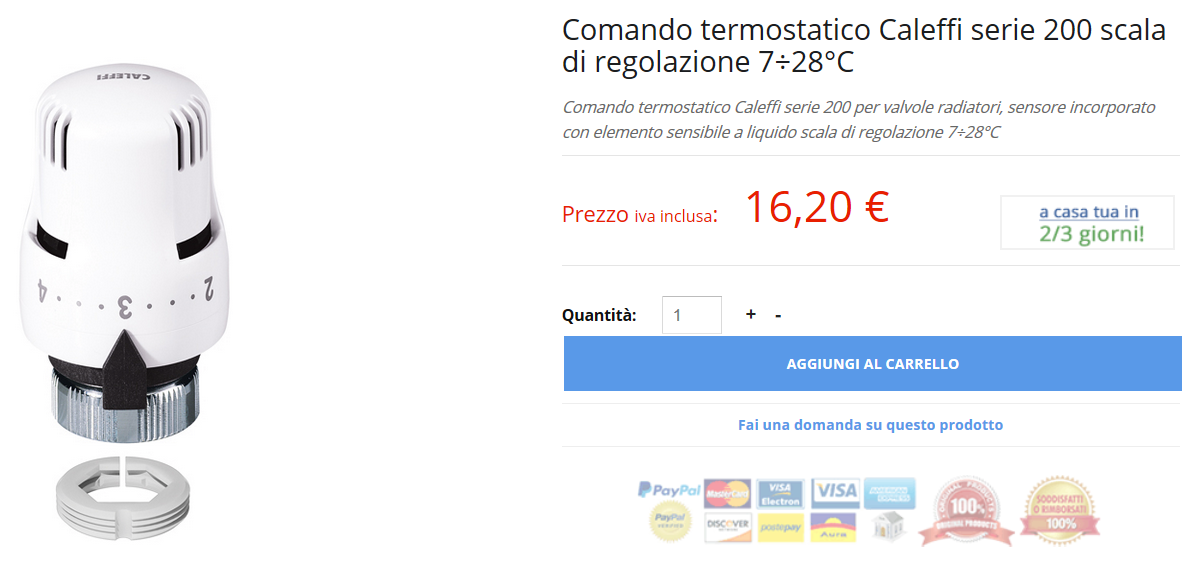

flori2 ha scritto:120€ di presa in giro se la valvola rimane sempre al massimo!
Valvola termostatica Caleffi
... e non è tra quelle che costano di meno.
Se lo monti da solo....

[35] Re: caldaia a condensazione e valvole termostatiche
Messaggioda Foto UtenteGianluigiSarais » 5 apr 2016, 17:05
Occorre fare distinzione tra valvola termostatica e testa termostatica.
Quella della foto è una testa termostatica che , in funzione della temperatura muove un attuatore che agisce sulla valvola termostatica.
La valvola termostatica è montata , tramite apposito attacco, nel radiatore e ha il compito di aprire o chiudere il flusso di acqua calda nel radiatore.
Non in tutti i radiatori è possibile inserire la valvola.

Messaggioda Foto UtenteFranco012 » 5 apr 2016, 19:12
GianluigiSarais ha scritto:Occorre fare distinzione tra valvola termostatica e testa termostatica [...].
Ho fatto solo un esempio. Se cerchi su Internet, troverai gruppi completi (valvola + testa) anche a meno di 15 euro. Visto che il corpo valvola lo devi comunque mettere (di un tipo o dell'altro), la testa termostatica è quello che incide al 90% sul costo finale.
