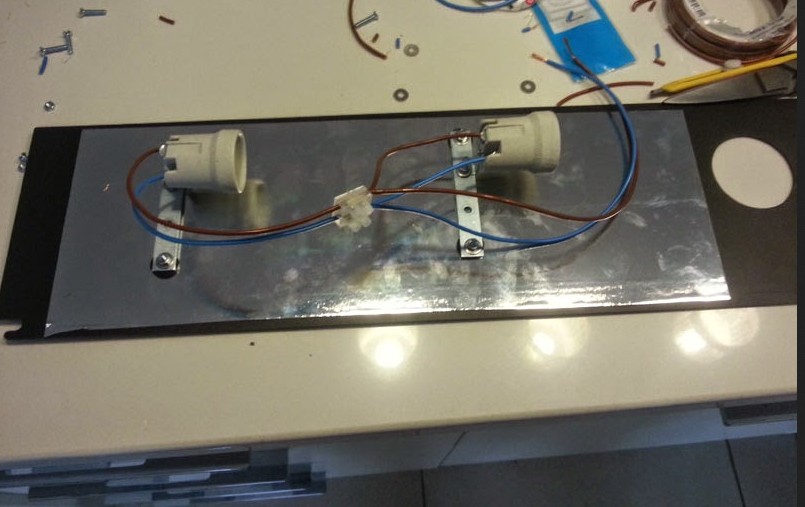

Nel tempo libero costruisco lampade in legno, non mi intendo molto di elettricità, faccio lampade con circuiti elettrici semplici: collego la spina, cavo, interruttore e portalampada e lampadina.
La mia domanda è: costruire una lampada con lo stesso procedimento cioè (da una presa, un cavo, un interruttore) accendendo non 1 ma 2 o più lampadine insieme. Cosa devo fare esattamente? come sono i collegamenti? Grazie.

:-) Se per "insieme" intendi che le due o più lampade devono accendersi e spegnersi contemporaneamente è semplice; dopo spina, cordone e interruttore colleghi tutti i portalampada in parallelo (sai cosa significa ?) occhio però che spina cordone e interruttore (comuni alle n lampade) devono essere dimensionati per tenere tranquillamente l'intensità di corrente complessiva assorbita dal gruppo di lampade (se una lampada assorbe tot A, n lampade uguali tra loro collegate in parallelo assorbiranno tot x n A). O_/

Dovresti prevedere un alloggiamento dove eseguire il parallelo dei collegamenti, ovvero derivare due fili di alimentazione per ogni portalampada a partire dai due fili del cordone.

Claudio: Si intendo che si accendano insieme. In parallelo cosa significa esattamente? Di solito uso un cavo normale composto fa filo blu e uno marrone. Però come dici giustamente non penso che un cavo di quel genere possa reggere la tensione di ad esempio 3 portalampade, anche perché come faccio a collegare solo un filo marrone e uno blu a ognuno dei 3 portalampada?
Attilio: I fili di alimentazione come sono esattamente? Posso collegarli poi ad un normale cavo con filo marrone e blu? Vorrei diventare più esperto apposta, perché poi vorrei vendere.

Ciao , vedi in foto..

Ciao Sankagiuliano, quindi i due cavi (blu - marrone) che sono interrotti, sarebbero il cavo normale che si collega poi all'interruttore e presa? Se fosse il cavo normale (composto da filo blu e marrone) che si collega al mammut dove poi da lì partono gli altri cavi per i diversi portalampada, in teoria "regge" la tensione di tutti quei portalampada oppure ce ne vuole uno diverso?

Già ho la licenza di uccidere! allora il cavo normale va bene, userò quello.
