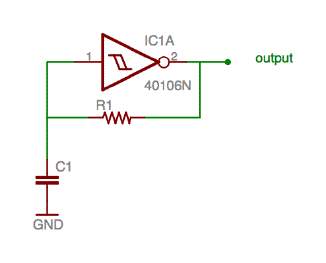

Messaggioda Foto Utenteedgar » 6 apr 2016, 8:18
Puoi usare anche un 40106, l'integrato è un po' più ingombrante del 555 ma il circuito usa solo 2 componenti, 3 se aggiungi un trimmer per regolare il tempo in serie ad R1

[15] Re: Reperire LM3909
Messaggioda Foto UtenteNickyDroid » 7 apr 2016, 23:58
edgar ha scritto:Puoi usare anche un 40106, l'integrato è un po' più ingombrante del 555 ma il circuito usa solo 2 componenti, 3 se aggiungi un trimmer per regolare il tempo in serie ad R1
Scusa ma non sono molto esperto nel campo xD cosa sarebbe quel triangolo? #-o

[16] Re: Reperire LM3909
Messaggioda Foto Utenteclaudiocedrone » 8 apr 2016, 0:28
:-) Semplicemente il simbolo elettrico dell'inverter triggerato (data la domanda so di "aver scritto in arabo" :mrgreen:... in realtà il simbolo non è solo un triangolo; il triangolo indica genericamente un amplificatore, il cerchietto sull'uscita indica negazione, quindi è un amplificatore invertente, logica not, il disegnino interno al triangolo, simbolo della isteresi, indica che è configurato a trigger di Schmitt , sono cose che se ti interessa possono essere approfondite successivamente) ; l'integrato CD40106 ne contiene più di uno; si possono ottenere oscillatori con altri tipi di porte logiche... come dimensioni massime totali per l'ingombro del circuito ne hai indicate solo due, sarebbe bene indicare anche la terza ;-) O_/
P.s. Di tutte le varie soluzioni proposte, l'unico ad essere un microcontrollore, che necessiterà quindi di essere programmato inserendo un apposito firmware per svolgere le funzioni desiderate, è il PIC proposto da Foto UtenteBrianz; tutte le altre sono modi per ottenere un oscillatore ma nello specifico trattasi del particolare oscillatore definito multivibratore astabile (facente parte dei cosiddetti circuiti a scatto).

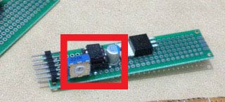

[17] Re: Reperire LM3909
Messaggioda Foto UtenteSjuanez » 8 apr 2016, 8:22
In 4x4 ci fai stare di tutto. Claudio dice di considerare pure l'altezza perché (credo) alcuni di questi circuiti prevedono condensatori elettrolitici che spesso sono altini.
Questo è un oscillatore (multivibratore astabile) con 555 regolabile che ho realizzato su un circuito di 2x2x1 cm.
In rosso l'oscillatore
L'unica accortezza per miniaturizzare che ho dovuto adottare è stato prendere il condensatore elettrolitico SMD (il barilotto in alluminio) da una vecchia scheda madre e mettere qualche resistenza SMD.
Siccome sono cose che potrebbero complicarti la vita (o meglio le saldature), puoi realizzare anche tutto con componenti più grandi. Ma, giusto per informazione, anche più piccoli.
Comunque credo ti siano state presentate soluzioni più valide e meno ingombranti del 555 che usai io, ho voluto solo rassicurarti sulle dimensioni. :ok:
