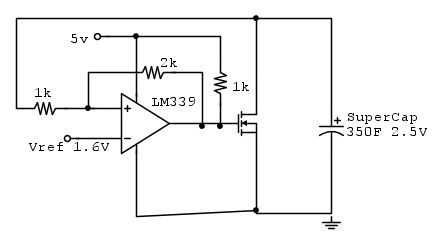

brunosso ha scritto:... e mi ha detto che a me interessa limitare semplicemente il supercap tra un minimo di circa 0V ed il suo massimo 2.3V-2.4V, quando la tensione ai capi del supercap è maggiore del valore 2.3V-2.4V il mosfet si deve chiudere e deve far scorrere corrente nel ramo D-S e non sul condensatore. Invece quando siamo al limite deve restare aperto per far caricare il condensaotre appunto.
Quindi eravamo sulla giusta strada.... :ok:
Per il controllo in tensione (attivazione e disattivazione del regolatore di corrente in funzione del valore di tensione) starei tra i 2.45V e i 2.5V perché è initile perdere tensione preziosa.
Per questa funzione, invece di un controllo lineare a loop chiuso, opterei per un controllo di tipo isteretico realizzato con un comparatore, tanto la variazione di tensione sul supercap sarà un fenomeno relativamente lento.
...ed usare opamp che iniettino una corrente nel gate sufficiente a farlo aprire e chiudere rapidamente.
Il mosfet non lavora in commutazione ma in lineare, nella regione di saturazione, e quindi al limite ti basta un modesto buffer con un paio di BJT.

In questo modo sono riuscito a realizzare una soglia tra 2.4v (uscita alta opamp) e 0.5v (uscita bassa opamp).
Come posso simulare il funzionamento del mosfet?

Non ci siamo.... al di là del funzionamento del comparatore, attivando in questo modo il mosfet cosa pensi che succeda? a che valore si attesterà la corrente ID nel mosfet?
Il comparatore si dovrebbe attivare a 2.45V e disattattivare a 2.40V, quindi un isteresi di 50mV (per il momento è un ipotesi, poi potremo aggiustare il valore se si rivelasse non idoneo, la cosa importante è centrare il concetto)
(Preferisco cercare di stimolare la tua capacità di analisi piuttosto che darti risposte tipo "pappa scodellata" ;-) )

Messaggioda Foto Utentebrunosso » 8 apr 2016, 17:18
AlbertoBianchi ha scritto:Non ci siamo.... al di là del funzionamento del comparatore, attivando in questo modo il mosfet cosa pensi che succeda? a che valore si attesterà la corrente ID nel mosfet?
Ti ringrazio sempre per la pazienza che riponi in me :)
Voglio arrivarci da solo, non voglio la pappa pronta. Purtroppo non ho molta esperienza in progettazione elettronica da zero (pur essendo un perito elettronico :) ).
Per quanto riguarda la corrente nel mosfet ho sempre pensato che essendo la Ron del mosfet inferiore alla ESR del supercap, in caso di attivazione del mosfet la corrente Id scorresse tutta nel mosfet e non nel supercap, quindi andando verso altre celle del banco.

Messaggioda Foto UtenteAlbertoBianchi » 8 apr 2016, 17:32
AlbertoBianchi ha scritto:...in caso di attivazione del mosfet la corrente Id scorresse tutta nel mosfet e non nel supercap,
appunto.... prova a quantificare, approssimativamente, a quanto ammonterebbe "tutta" questa corrente nel circuito precedente (Vcap 2.5V e Vgs 5V).
E comunque il problema maggiore sarebbe quello di mantenere un valore di corrente stabile, indipendentemente da Vcap e temperatura, il che ci riporta dritti al circuito del post 24.

Messaggioda Foto Utentebrunosso » 8 apr 2016, 17:46
appunto.... prova a quantificare, approssimativamente, a quanto ammonterebbe "tutta" questa corrente nel circuito precedente (Vcap 2.5 V e Vgs 5 V).
Immagine
Se la Vcap è 2,5 anche la Vds lo sarà, quindi considerando la curva Vgs a 5V, siamo a 80A in condizioni normali a 25°C, che vanno a circa 105-106A a 175°C
