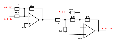

per stare attento all'impedenza di ingresso del micro come devo ragionare?

Ci metti un inseguitore di tensione, magari realizzato con un buon operazionale come il TS272

Prova con questa configurazione:
(gli OpAmp richiedono un'alimentazione duale)

carmen976 ha scritto:per stare attento all'impedenza di ingresso del micro come devo ragionare?
Prima di complicarti la vita con circuiti volti a mascherarne gli effetti ti conviene verificare se puoi tollerarla e se invece ti rompe le scatole.
Devi anzitutto, ovviamente, sapere quanto vale, poi ridisegni il circuito della fotoresistenza considerando una resistenza dello stesso valore dell'impedenza di ingresso del micro collegata al posto del micro e ne verifichi l'effetto ricalcolando il circuito, poi, sapendo dove devi arrivare con la precisione che ti occorre, con il range di misura ecc.,decidi se puoi tollerarne la presenza.
Può darsi anche che abbia effetti benefici per quanto riguarda l'attenuazione che ti occorre.
Se ci spieghi nel dettaglio cosa stai facendo possiamo provare ad aiutarti in modo più mirato

A questo punto sarei curioso di sapere:
- si tratta di una situazione reale o è uno dei soliti bizzarri esercizi scolastici?
perché per quanto mi sforzi, non so individuare in che condizioni una tensione massima del segnale di 1.9V possa essere utile.

carmen976 ha scritto:...l'impedenza di ingresso del micro come devo ragionare?
La trovi come dato tecnico nel datasheet del micro. La puoi trovare o come valore di impedenza oppure convertita come valore in corrente.
In genere è un valore molto variabile (min - max molto diversi fra loro) oppure espresso come valore minimo (o massimo) ma che alla prova pratica, in genere è ampiamente migliorativo.
Se il tuo circuito è sensibile a questo valore, o accetti l'errore oppure risolvi il problema bufferizzando il segnale (ad es. con un Amp-Op) prima di darlo in pasto all'ADC.
Concordo comunque con altre risposte sul fatto che se non si va sul pratico ci si può girare attorno con 100 soluzioni tutte valide o tutte sbagliate, a seconda del punto di vista.
Il bello della progettazione elettronica è che non c'è mai una sola soluzione, lo stesso risultato si può ottenere in molti modi diversi, il migliore dipende da cosa vuoi ottenere. Cerchi la massima precisione ? O preferisci spender poco ? Preferisci lavorare di Software o vuoi che l'Hardware semplifichi i calcoli .... ?
