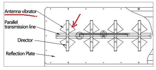

finalmente trovato come e' fatta dentro un pannello della KATHREIN , bene sembrano 4 semplici dipoli con dietro riflettore quindi una specie di direttiva a 1 elemento?
possibile ben 3 dB per elemento ? ma la cosa che NON capisco sono gli affari romboidali dentro ai dipoli ( chiamati Antenna Vibrator) ma che sono e a che servono ? thanks x le info,
ecco segnate in ROSSO le cose strane:

Purtroppo non sono un mago delle antenne, conosco solo qualche rudimento.
Paiono una cortina di 4 dipoli a due a due in parallelo con opportune linee di adattamento impedenza.
Potrebbe essere un gioiello risultato di lughi studi e di simulazioni al computer.
Mi pare che la Kathrein sia un marchio noto per la qualità dei suoi prodotti.
L'antenna vibrator può rendere "largo" il dipolo e aumentare la larghezza di banda controllando contemporaneamente l'impedenza di alimentazione.
Mi pare che un dipolo guadagni 1,6 dB su un radiatore isotropico.
Se il riflettore è perfetto il guadagno raddoppia: 3 dB ? (non sono certo)
Però non hai indicato le dimensioni e la banda di lavoro: WiFi 2,4 GHz ?, 5,6 GHz ?.
Cellulari 800, 900, 1800 MHz ??

scusa per 400 MHz....
ho preso una cantonata infatti non sono i dipoli che danno i 3 db e infatti mi sembrava strano....
(chissa perche li chiamano cosi ? )
ma i rombi che appunto devono essere delle bi-quad ! ecco i 3 db
solo che in genere sono in laminato sagomato, qui non capisco come mia
sono in rame pieno, boh ????
