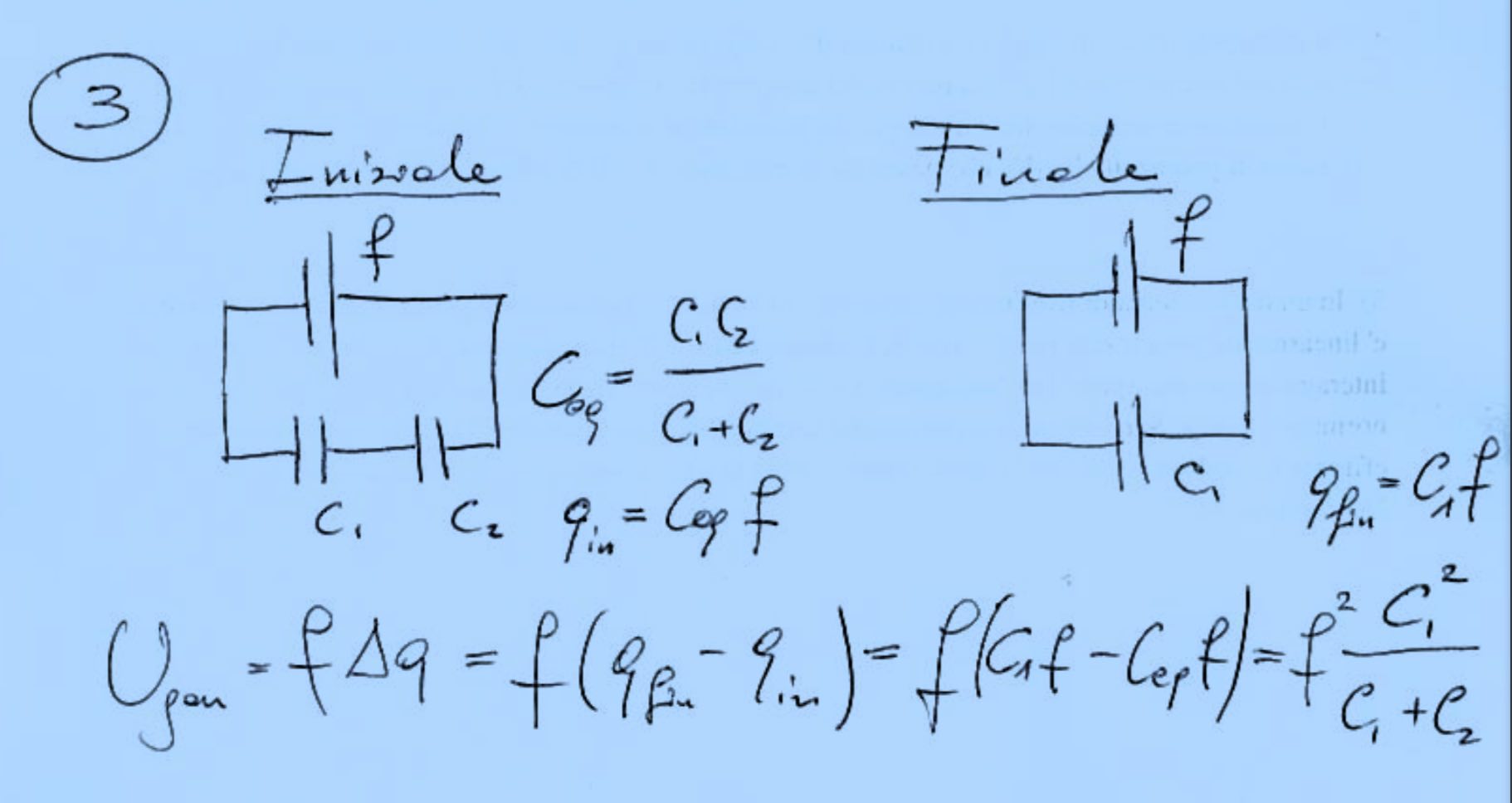

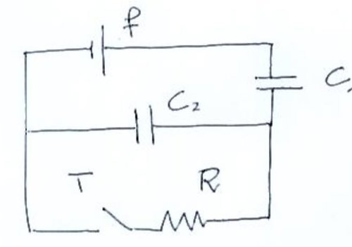

Buongiorno a tutti, sto preparando l'esame di Fisica 2 e mi sono imbattuto in un esercizio su un circuito con cui ho qualche problema:
figura
non capisco come ha fatto a trovare il circuito finale, perché ha tolto C2 e R??
Vi ringrazio anticipatamente per la risposta! O_/

Gabriele1991 ha scritto:perché ha tolto C2 e R??
Perché alla fine del transitorio, dopo la chiusura di T,
solo C1 rimane "carico" (la tensione su C2 è nulla perché
in R non passa più corrente )

Messaggioda Foto UtenteGabriele1991 » 13 apr 2016, 14:49
Come capisco che in R non passa corrente per t>0? forse perché tutti e due i condensatori si comportano come circuito aperto?
Quindi non passando corrente in R essa cortocircuita C2, esatto?
Grazie !

Messaggioda Foto Utenteg.schgor » 13 apr 2016, 15:14
Gabriele1991 ha scritto:in R non passa corrente per t>0?
Non per t>0, ma alla fine del transitorio che porta C1 alla nuova
condizione di carica.
Contemporaneamente, con la chiusura di T, C2 si scarica su R.
