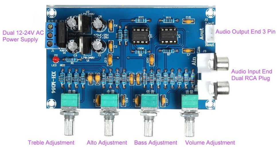

All'NE5532 arrivano ±12 V e non c'è problema. Il problema, se c'è, è sui 7812/7912 che tengono in ingresso 35 V massimi. Se il trasformatore eroga, a bassi carichi, più dei 24 Vac nominali potrebbe esserci un problemino; dico "potrebbe" perché , in genere, su quei valori massimi c'è un certo margine.
Un'alternativa potrebbe essere sostituire i 7812/7912 con 7820/7920 che sopportano in ingresso 40 V. L'NE5532 sopporta ±22 V massimi e quindi dovremmo essere ancora in tolleranza.
Altra possibilità è realizzare una caduta di tensione con un paio di diodi a monte dei regolatori.

Casomai si potrebbero sostituire con gli LM7818 e 7918 che direi sia la scelta migliore per tutto:
Trasformatore 2x24Vac
NE5532 input max +-22V
LM (78/9) 18 Input max +-35V
direi che ci siamo o no? :ok:

Messaggioda Foto UtenteFedericoSibona » 16 apr 2016, 13:12
No, i 7818 e 7918 hanno ancora il limite di tensione a 35 V. Se vuoi passare a tensione massima di 40 V devi andare sui 7820/7920.
Absolute maximum ratings:
DC input voltage
for Vout = 5 to 18 V...... 35V
for Vout = 20 to 24 V.... 40V

Messaggioda Foto Utenteibra » 16 apr 2016, 13:33
State parlando di questa, giusto?
Se sì, sapete dirmi quanti mA consuma a regime e a riposo? :roll:

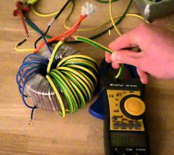

Da pochissimo, non vorrei che tu avessi capito che bisogna sbobinare il trasformatore o togliere il film
plastico che lo copre, nulla di tutto questo, basta avvolgere del filo che può essere smaltato o anche
semplice filo isolato, sia rigido che flessibile sopra al foglio plastico che copre gli avvolgimenti
più semplice di così

[16] Re: Recuperare Trasformatore Toroidale 2×..
Messaggioda Foto Utenteibra » 16 apr 2016, 14:57
Quante spire?

Messaggioda Foto UtentePiuba » 16 apr 2016, 15:50
FedericoSibona ha scritto:No, i 7818 e 7918 hanno ancora il limite di tensione a 35 V. Se vuoi passare a tensione massima di 40 V devi andare sui 7820/7920.
DC input voltage
non capisco perché non vadano bene i 7818/79. perché dopo il ponte, in Ingresso ai due xx18 arrivano 34V.

Messaggioda Foto Utenteibra » 16 apr 2016, 15:57
Foto UtentePiuba sai quanti mA assorbe quella scheda?
Basterebbe quel dato e il tutto si risolverebbe in pochi minuti ;-)
Quella scheda secondo me va già bene così ed è meglio non alterarla, se l'hanno progettata per funzionare a 12+12 volt un motivo ci sarà, non credi ?

Messaggioda Foto UtenteFedericoSibona » 16 apr 2016, 17:38
Piuba ha scritto: non capisco perché non vadano bene i 7818/79. perché dopo il ponte, in Ingresso ai due xx18 arrivano 34V.
Ma allora sono io che non capisco quali siano le tue preoccupazioni.
Se i 24-0-24 Vac ti preoccupavano perché, convertiti in Vdc, andavano pericolosamente vicini alla tensione massima di ingresso dei 7812/7912, con i 7818/7918 non cambia niente, è sempre 35 V. Cambia la potenza dissipata in calore, ma se non conosciamo la corrente assorbita dal circuito.......... ;-)
Sulle specifiche della scheda leggo solo un generico: Consumo 5 W.
Comunque sono anch'io dell'idea di lasciare la scheda così com'è.
Ci sarebbe anche la possibilità di usare un piccolo trasformatore, 12-0-12 Vac o 15-0-15 Vac, indipendente dall'alimentazaione dell'amplificatore di potenza (sono pochi euro).
