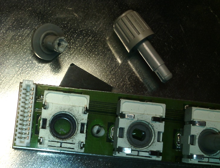

Salve a tutti,
sto cercando di riparare un oscilloscopio della Philips PM3084, un quattro tracce da 100MHz,
il guasto l'avrei risolto ma non riesco a trovare il componente.
E' un rotary switch che, da schema, risulta essere un deviatore che controlla l'intensità di traccia.
Il codice tratto dal manual service è 532210590036, purtroppo mettendo la sigla in internet mi mandano da fornitori
americani, che voi sappiate c'è qualche rivenditore di parti di ricambio in italia/Europa che possa aiutarmi?
Nei cataloghi RS, Digikey, TME, Melchioni non l'ho trovato.
Allego immagine del componente, che tral'altro, ha l'aspetto di un trimmer.
ciao
Antonio

[5] Re: Ricerca componente Philips/Fluke
Messaggioda Foto Utenteaduri » 19 apr 2016, 12:08
Ho sostituito con un altro potenziometro presente nella stessa scheda che serve a centrare lo schermo (che ritengo superfluo), ed ora va. :ok:
Sarebbe meglio trovare il ricambio per l'integrità dell'apparato ma per ora ci accontentiamo.
Quello che non capisco è che, quando accendo l'apparato, la traccia non appare e devo sempre ruotare il commutatore che ho sostituito per farla apparire.
Probabilmente occorre fare qualche settaggio.
Non appare neanche dopo l'autotest ?%
