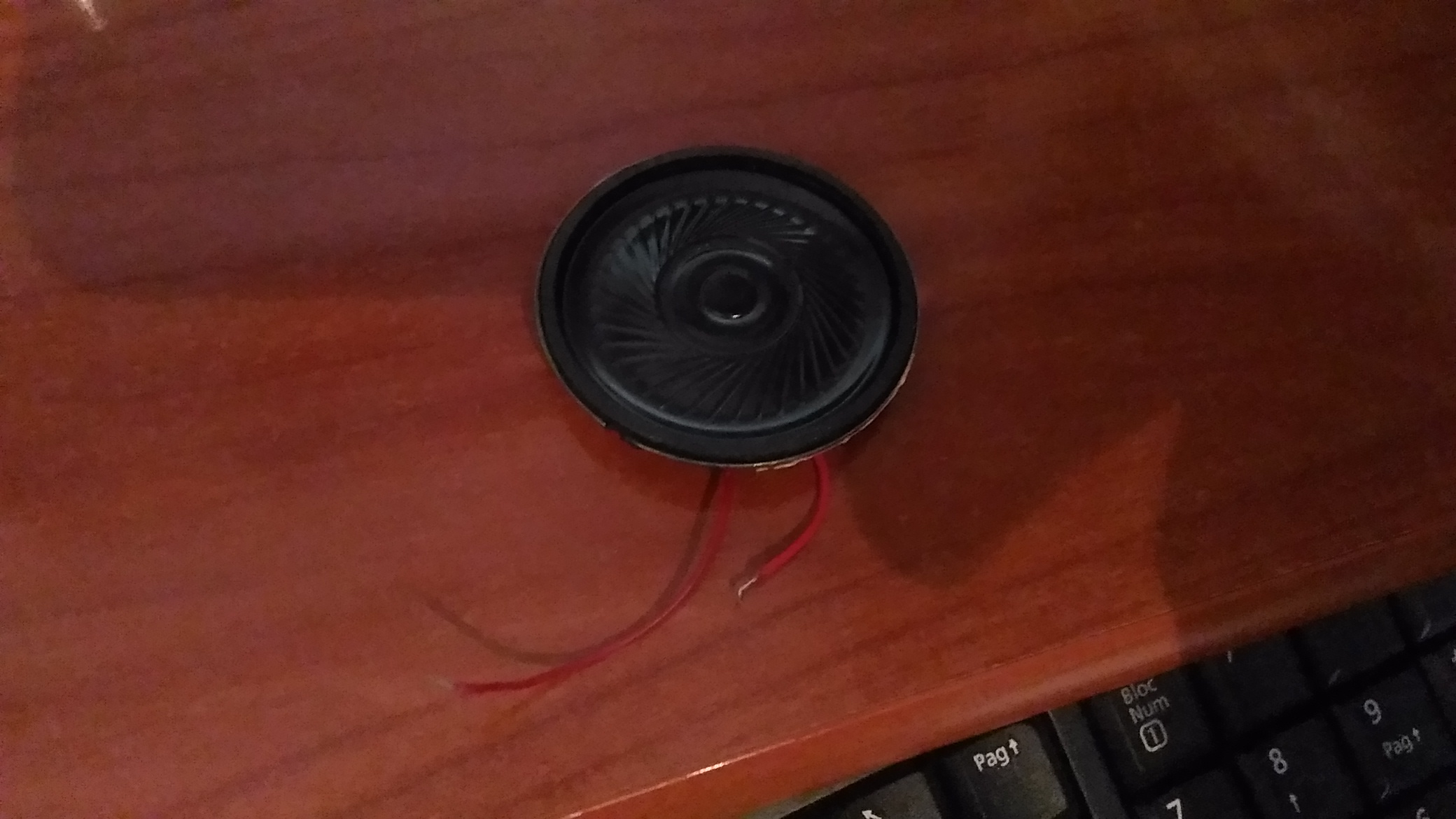

Messaggioda Foto UtenteDavideg93 » 23 apr 2016, 11:05
Era anche questo che mi attirava, rimediare i pezzi da qualche carabattola trovata in casa, il fatto è che ora non mi ritrovo niente di vecchio, causa il mio istinto compulsivo per l'rodine di qualche anno fa #-o
Comunque abito vicino Porta Portese a Roma e credo proprio che ci farò un giro, li sono pieni di oggetti interessanti che potrebbero fare al caso mio, senza andare sul vintage credo che troverò qualcosa :3
Ps. Gli speaker della foto sono di un portatile acer, aldilà dell'impedenza e del potenza, c'è qualcosa secondo voi che le rende diverse essendo progettate per un PC o andrebbero bene? (Le pagherei 12 euro e sono 2)

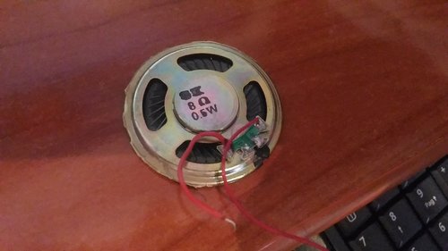

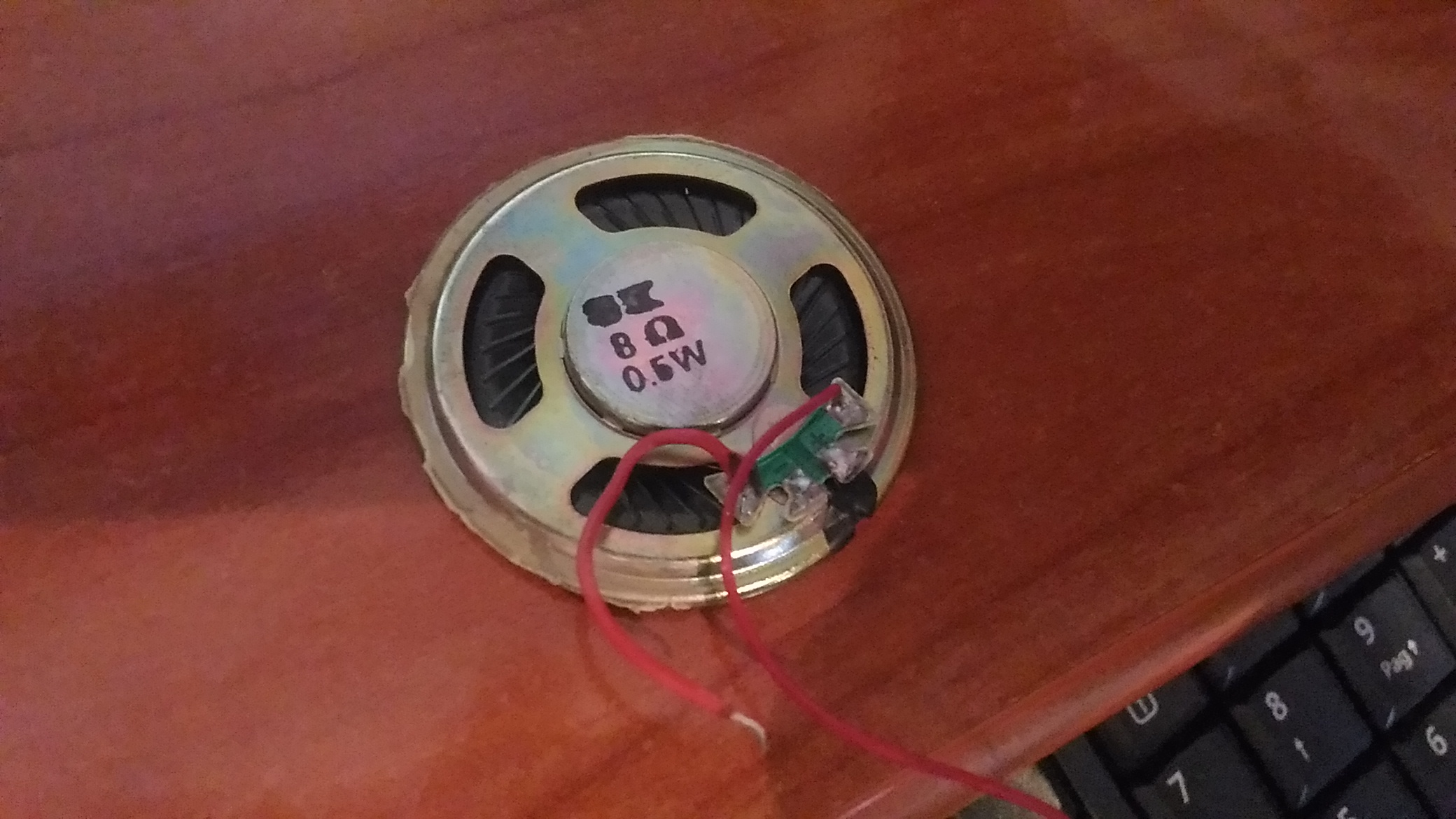

Messaggioda Foto UtenteDavideg93 » 23 apr 2016, 17:20
Si ;-)

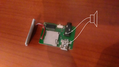

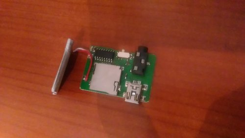

Vi allego le foto dello speaker (lo so è 8 ohm :-k ) che ho cannibalizzato dalla radiolina cinese acquistata oggi :ok:
Ora la domanda è: Come la collego per provare se con l'mp3 funziona? Cioè dove devo saldare i fili? ?^!
Questo è l'mp3

[27] Re: Pseudo carillon mp3
Messaggioda Foto UtenteSjuanez » 23 apr 2016, 17:34
Forse 8 ohm sono tanti. Io provo a risponderti, ma tu aspetta qualcuno più esperto di me.
Dunque il tuo MP3 emette un segnale STEREO. Ciò significa che un contatto (PIN) è comune, mentre gli altri due sono uno per il suono della cuffia destra, l'altro per la sinistra.
Per essere precisi, partendo dal basso del tuo connettore femmina per cuffie, dovremmo avere.
:arrow: sinistra (quella più in basso)
:arrow: destra (quella al centro)
:arrow: GND o comune (quello più vicino all'ingresso per il jack)
Tu però hai un solo speaker e quindi necessiterai di un suono MONO. Senza distinzione tra destra e sinistra. Lo puoi ottenere miscelando i due canali con l'uso di due resistenze e collegando quindi allo speaker il canale MONO così ottenuto e il GND.
Se ne parlò qui tecnicamente:
viewtopic.php?t=38727
Come scrivono anche gli esperti in quella discussione, il suono risulta più basso.
Ti invito ancora ad attendere Bruno o qualcuno più esperto di me in materia prima di provare.
O_/ O_/ O_/

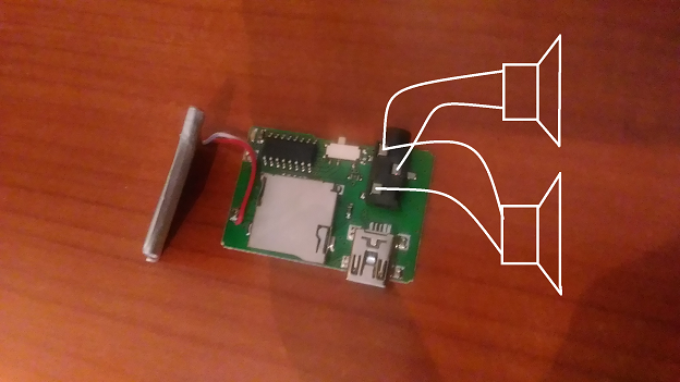

Messaggioda Foto UtenteBrunoValente » 23 apr 2016, 19:37
Ti consiglio di procurarti due altoparlanti, altrimenti per miscelare i due segnali ed inviarli ad un solo altoparlante avrai un volume sonoro ancora più basso.
Io proverei prima a far toccare i fili dell'altoparlante che ti sei procurato sui punti dove poi andranno saldati, in modo da accertarti che siano i punti giusti prima di mettere mano al saldatore.
Ti consiglio le seguenti tre prove
Quasi certamente con le prime due suonerà, mentre con la terza no, se sarà così vorrà dire che i quattro fili dei due altoparlanti andranno saldati così
Insomma sul punto dove non suona andranno collegati insieme un filo dell'uno e un filo dell'altro altoparlante

[30] Re: Pseudo carillon mp3
Messaggioda Foto UtenteDavideg93 » 23 apr 2016, 20:32
Era l'immagine che desideravo :mrgreen:
Allora ho provato, e qualcosa in effetti succede :-k Solo che non è proprio musica quella che esce :mrgreen: Il suono che esce è un gracchiare leggero direi :-M è dovuto alla troppa impedenza dello speaker? Considerate che sul punto più in alto nemmeno gracchia, come avevi previsto tu, ma su uno degli altri due, dove gracchia sempre, per un attimo ho sentito una o due note della canzone che era in play >-O-< Questo cosa può signifcare? Che so magari è lo speaker che è scarso o sono troppi gli ohm o non c'è abbastanza potenza?
Comunque provvederò a prendere due altoparlanti :cool:
