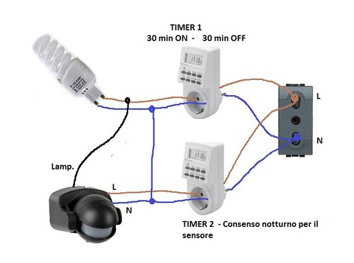

l'impianto è perfettamente funzionante, come lo volevo.. la mia domanda era se potevo evitare di mettere il relè.
ho fatto tutte le prove che potevo fare e il problema è che se bypasso il sensore non si spegne più la lampada

Messaggioda Foto Utentesankagiuliano » 24 apr 2016, 12:31
foto
foto

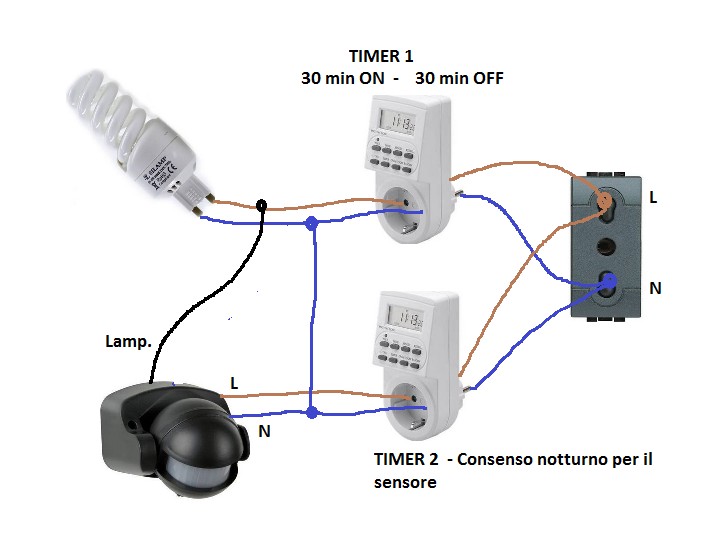

Messaggioda Foto Utentebj77bj77 » 24 apr 2016, 12:59
Grazie mille per lo schema e la foto! (Che programma usi?) Tra l'altro il sensore è esattamente quello che ho installato io, comprato su Amazon. I collegamenti sono gli stessi che ho fatto inizialmente.. e dopo che il timer 1 passa la fase alla lampada , e quindi anche al morsetto del sensore, la lampada non si spegne più.. sarà il sensore, non lo so..

Messaggioda Foto Utentesankagiuliano » 24 apr 2016, 13:20
anche se togli dalla presa il timer 1 .??
anche se il trimer (time) del sensore è tarato al minimo ..??
ti sei accertato prima di fare il paralello che il sensore usa un rele e non un triac per comandare l'uscita lampada..?

Messaggioda Foto Utentebj77bj77 » 24 apr 2016, 13:41
:shock: ah no! Non ci ho proprio pensato!
È sicuramente come dici tu.. il sensore funziona tramite triac! :shock:
