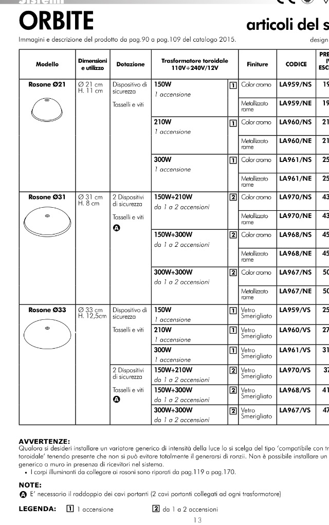

Ciao a tutti, ho un sistema di luci un po' "particolare", (date un occhio qui http://www.album.it/prodotti/sistemi/radiale/ap002/) in pratica un rosone trasforma la corrente elettrica fornita dalla rete (tensione di rete) in corrente a bassissima tensione (12v) cioè la corrente che utilizza poi per le "lampadine" di 35w l'una. Il rosone contiene un trasformatore di tipo toroidale che comanda due gruppi di luci, il primo da 150w ed il secondo da 210w.

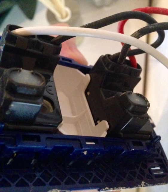

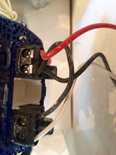

Il produttore mi dice che se voglio mettere un dimmer, devo acquistarlo che sia "compatibile con il trasformatore"..ecco...io non avrei idea di quali caratteristiche debba avere. Attualmente ho un deviatore per comandare le accensioni da due punti, come posso mettere un deviatore da una parte ed una normale accensione dall'altra? posto alcune foto dove si vede le caratterstiche del trasformatore e il deviatore che ho adesso.
Vedrete due deviatori perché come dicevo sono due gruppi di luci che posso accendere da due punti.

Le istruzioni del prodotto impiegato da Foto Utentelittlesaint dicono di non superare il carico massimo di 150 watt. Secondo me, utilizzando un dimmer da 600 watt si corre il rischio di riuscire ad effettuare la regolazione di luminosità solo in maniera molto parziale.

Comunque non so se avete notato la foto che ho postato dei deviatori ma sembrano un po' anomali..sembra un classico interruttore con il terzo morsetto chiuso da una parte di silicone...eppure son tutti così i deviatori che ho.
Nel deviatore arriva un cavo nero che immagino sia la fase e poi parte un cavo bianco o rosso che va all'altro deviatore...tutto qui, due cavi per ogni deviatore
