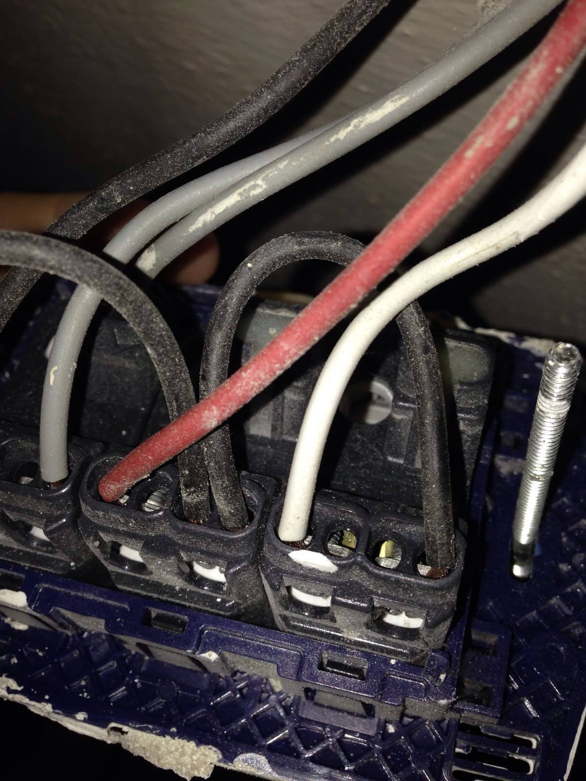

Quelli sono interruttori, non deviatori. La differenza è che negli interruttori manca il 3° morsetto.
Molti produttori usano lo stesso corpo, risparmiando solo il contatto.
Ma da quanti "punti" riesci ad accendere e spegnere questa luce (singolare) ?
Se puoi accendere da un punto e spegnere da uno differente o è una deviata o .... #-o
Bye O_/ Ser.Tom

Quindi sembra che abbiano effettivamente usato degli interruttori e chiuso il terzo morsetto..ma...ma..si può fare?? comunque riesco ad accendere e spegnere da due punti, quindi che diavolo è? :lol:

Messaggioda Foto UtenteSerTom » 27 apr 2016, 9:15
1) Spiegati meglio: accendere da un punto e spegnere dall'altro (e viceversa) oppure, da spento, accendere e spegnere (dallo stesso posto) in 2 posti diversi ?
2) Sono interruttori i pulsanti ?
3) Ci sono altre "scatole nere" di mezzo ?
Bye O_/ Ser.Tom

Posso accendere e spegnere da entrambi i punti. Ho due interruttori, uno su una parete ed uno su un'altra, come quelli postati in foto che hanno il terzo morsetto chiuso. Da quei due interruttori posso spegnere o accendere indifferentemente. Non ci sono altre scatole. Vedete le foto di uno degli interruttori che mi consentono di spegnere e accendere. È quello con i cavi rosso e anche quello con il cavo bianco, un'altra scatola identica è sull'altra parte. Con uno accendo/spengo un gruppo di luci, con l'altra accendo/spengo l'altro gruppo di luci. Posto la foto anche dell'altro interruttore, sopra avete quello "della parete1"..questo è della "parete 2.." Identico. I cavi grigi sono di un altro interruttore che fa sempre da deviatore ma che non centra niente con quel gruppo di luci, agisce sulle scale.

Messaggioda Foto UtenteElectro » 27 apr 2016, 9:35
Sono dei pulsanti?
Quando li solleciti meccanicamente con le dita ritornano nella posizione originale mediante una molla?

Si, sono dei pulsanti, quando li premo tornano nella loro posizione originale e sento un "clic"...

Messaggioda Foto UtenteElectro » 27 apr 2016, 10:01
Aimè... #-o
Basterebbe sostituire il relè che hai ora con uno dimmer tipo finder 15.51.

Quindi oltre a comprare un dimmer e togliere il pulsante che ho adesso devo anche sostituire il relè?? Come mai dici "aimè"? Nel senso che l'impianto è stato fatto male?non capisco perché hanno messo dei pulsanti ed un relè invece che i classici deviatori...
Certo che se devo sostituire il pulsante e il relè vado a spendere 80 euro per sta cosa !!

Messaggioda Foto Utentepaolo a m » 27 apr 2016, 14:31
Devi solo sostituire il relè. Per i pulsanti, vanno bene quelli che hai. Ovviamente serve un dimmer come quello che ti ha indicato Foto UtenteElectro. E' ancora più semplice della soluzione inizialmente ipotizzata, dove oltre ad aggiungere il dimmer avresti dovuto sostituire i deviatori.
Il comando con relè passo passo è una modalità di comando da più punti, per alcuni versi più valida di quella a deviatori in quanto oltre ad avere un cablaggio più semplice è possibile senza difficoltà il comando da molteplici punti, semplicemente aggiungendo pulsanti in parallelo.

Scusami Foto Utentepaolo a m ma quindi se installo quel nuovo relè come abbasso/alzo la luce tramite pulsante? Se premo una volta la spengo/accendo e se tengo premuto l'alzo e l'abbasso?
È questo il prodotto al quale si riferisce Foto UtenteElectro ?
http://www.tme.eu/it/details/15.51.8.23 ... re/finder/
Ne prendo uno qualsiasi?ve ne sono diversi online...
Grazie davvero a tutti per l'aiuto!
