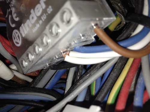

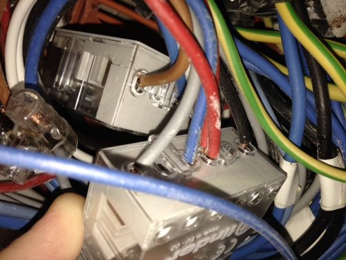

Ok, ho aperto la scatola di derivazione e mi trovo dentro due relè finder 26.01...questi sono i collegamenti.. sarà sufficiente ripristinarli identici sul nuovo relè immagino, mi sapete però spiegare un po' a cosa corrispondono i vari collegamenti?
Probabilmente sono due relè perché ho due gruppi di luci... e per ognuno 2 pulsanti di accensione...

Messaggioda Foto Utentepaolo a m » 29 apr 2016, 9:35
Per i collegamenti dei prodotti Finder puoi scaricarti da qui la guida:
http://www.findernet.com/it/literature/electricians

Messaggioda Foto Utentelittlesaint » 29 apr 2016, 11:06
Bè grazie..è chiaissimo! L'unica cosa che non capisco è, perché nel finder 26.01 lo schema dice di collegare la fase su "1" e poi fare un ponticello a "a01" mentre sul mio relè che vedi in foto non è stato montato così..non ho un ponte tra il morsetto 1 e a1...

Messaggioda Foto Utentelittlesaint » 29 apr 2016, 12:10
Forse ho capito! Foto Utentepaolo a m È collegato così perché il comando è a bassa tensione alternata??
Se ho ben capito il cavo marrone e quello grigio sono le lampade...quello blu è il carico..(cioè il trasformatore??), quelli rossi e quelli bianchi i pulsanti..quello nero la fase.
ho inteso bene?
Grazie davvero!scusate, mi appassiona tantissimo l'argomento anche se non è certo ciò che ho studiato...e chiaro :)

[29] Re: Quale dimmer acquistare?
Messaggioda Foto UtenteSerTom » 2 mag 2016, 12:17
I collegamenti li trovi nel documento che ti è stato proposto in [23].
Quello dell'attuale relè ad impulsi lo trovi a pag 102 (a sinistra).
Quello per il nuovo dimmer (con il quale sostituirai l'attuale relè) lo trovi a pag 66 (Collegamento a 3 fili).
Tutto chiaro, no ?

Messaggioda Foto Utentelittlesaint » 2 mag 2016, 12:40
Ho consultato quei documenti e quelle pagine e ho scritto ciò che avevo capito. Evidentemente non ho capito a causa della mia poco conoscenza, ovvio. Se qualcuno ha voglia di spiegarmi mi fa piacere. Frequento altri forum dove magari sono io in grado di dare risposte, visto che mi occupo di informatica. Questo putroppo non è il mio settore e ho bisogno di qualche spinta in più per arrivare a capire. Se ne avete voglia, ve ne sono grato, chi segue il forum spesso lo fa per imparare e se chiede è perché non sa, altrimenti il forum non servirebbe. Son d'accordo che non si debba chiedere senza neanche provare a legger, ma non è il mio caso. Grazie comunque per le informazioni che mi avete dato.
Edit: tra l'altro avevo spiegato quali sono i miei dubbi, ad esempio come dicevo, il relè che ho adesso, a me non sembra collegato in quel modo (pag102 sx), non ho alcun ponticello tra morsetto 1 e a1
