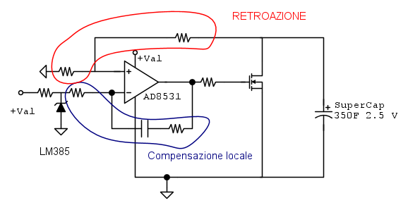

Continuo a non vedere la necessita` di limitare la tensione di alimentazione dell'operazionale. La precisione della limitazione di tensione dipende dal riferimento (LM385 nel tuo caso), non dalla tensione di alimentazione.
La retroazione negativa, analogica, e` il collegamento (tramite partitore che devi mettere) fra tensione del supercap e ingresso non invertente. La resistenza che hai aggiunto non serve quasi a nulla perche' il riferimento di tensione e` a bassa impedenza.
Se proprio dovessi predisporre un circuito, senza fare nessun conto prima, proverei con una struttura del genere
QUella evidenziata in rosso e` la retroazione negativa globale, quella che tiene la tensione a 2.4V. Invece quella in rosso e` la compensazione locale, un loop interno, per calcolare la quale bisogna sapere le varie impedenze che ci sono in giro per il circuito e come si comporta l'operazionale.

IsidoroKZ ha scritto:...la compensazione locale, un loop interno, per calcolare la quale bisogna sapere le varie impedenze che ci sono in giro per il circuito e come si comporta l'operazionale.

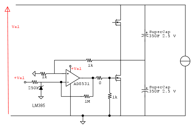

comunque ho simulato un sistema con 4 condensatori simile al tuo (qui ce ne sono solamente due):
Il risultato è quello desiderato a regime (partendo da condensatori completamente scarichi) ma ho un andamento iniziale disturbato, la compensazione locale dovrebbe risolvere questo disturbo?
PS Nei plot sono rappresentate le tensioni ai capi dei quattro condensatori
Sembra che sia instabile, ma bisognerebbe vedere com'e` fatta quella autoscillazione. Guarda l'uscita dell'operazionale per vedere se autoscilla.
La compensazione serve proprio a togliere quella instabilita`.
Le impedenze che ci sono in giro sono quelle capacitive del MOS, quella del condensatore e i componenti che metti tu. Quelle dell'operazionale praticamente non contano, tranne forse la sua resistenza di uscita che con la capacita` di ingresso del MOS forma un polo in piu` nell'anello di retroazione.
