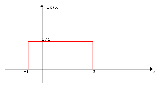

Esercizio
Sia X una variabile aleatoria distribuita uniformemente tra -1 e 3. Si supponga di trasformare la X tramite la funzione g(X) ove: g(x) = u(x) \cdot x^2 ove u(x) é la funzione gradino che restituisce 1 se x é positiva e 0 altrimenti. Sia Y = g(X). Determinare f_Y(y) e la probabilità che sia Y>X
Svolgimento

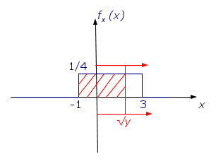

Innazitutto sappiamo che la variabile X , essendo continua ed uniforme , ha densità :
f_X(x) = \frac{1}{4} \cdot rect \left(\frac{x-1}{4} \right)
e graficamente abbiamo :

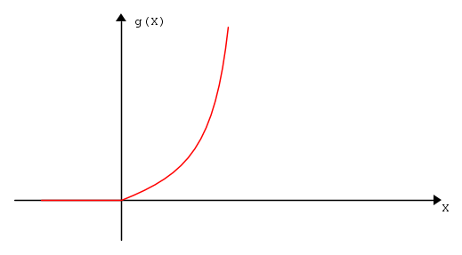

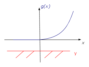

Adesso possiamo esplicitare la g(X) come :
g(x) = \begin{cases} x^2, & \mbox{se } x>0 \\ 0, & \mbox{se } x<0 \end{cases}
Graficamente abbiamo :

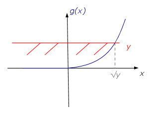

Adesso determiniamo l'insieme E_X al variare di y :

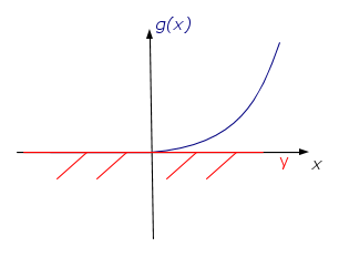

:arrow: per y<0 non esiste nessuna X che soddisfa g(X) \le y quindi F_Y(y) = 0
:arrow: per y \ge 0 tutti i valori per X \in ]-\infty,0) mi danno g(X)=0 \le y quindi dobbiamo prendere questo intervallo. Inoltre, quando X>0 abbiamo g(X)=X^2 quindi g(X)=X^2 \le y equivale a dire -\sqrt{y} \le X \le \sqrt{y} o in modo più esplicito X \in [-\sqrt{y},+\sqrt{y}]
Adesso possiamo sviluppare la definizione con l'integrale :
F_Y(y) = \int_{-\infty}^{0} f_X(x) dx + \int_{-\sqrt{y}}^{+\sqrt{y}} f_X(x) dx = \int_{-1}^{0} f_X(x) dx + \int_{-\sqrt{y}}^{+\sqrt{y}} f_X(x) dx
A questo punto osservo che -\sqrt{y}<0 ma noi abbiamo già considerato quel contributo con il primo integrale..quindi suppongo debba troncare il secondo integrale tra [0,\sqrt{y}] giusto? Continuando :
F_Y(y) = \frac{1}{4} + \int_{0}^{+\sqrt{y}} f_X(x) dx
Adesso bisogna notare un particolare. Se \sqrt{y} > 3, in base a come è definita la f_X(x), non abbiamo ulteriori contributi all'integrale per cui dobbiamo distinguere due casi :
:arrow: Se 0 \le y \le 9 allora :
F_Y(y) = \frac{1}{4} + \int_{0}^{+\sqrt{y}} f_X(x) dx = \frac{\sqrt{y} + 1}{4}

Un paio di osservazioni sul tuo svolgimento:
  • Bene la densità di X espressa come rect, e ottima idea farne il grafico (i disegnini sono si gestiscono molto meglio rispetto alle formule!);
  • Per quanto riguarda la definizione di E_x (y), non riesco a seguire il tuo ragionamento. La parola d'ordine è ancora: disegnini, disegnini e ancora disegnini. Io senza di essi mi sento come un automobilista bendato su una strada di montagna.
Sostanzialmente, non ti tornano i conti perché ti sei perso per strada un impulso di 1/4. Ti riporto la mia soluzione, perché faccio fatica a comprendere la tua (e quindi non ci so mettere le mani sopra).
Ingredienti iniziali
Seguendo la falsa riga data dall'esercizio precedente:
Distribuzione e densità di Y
Calcoliamo il restante integrale facendo riferimento al grafico della densità di X
si distinguono due casi: quello in cui \sqrt{y} non supera 3, cioè y non supera 9, da quello in cui supera 3, cioè y supera 9.
0<y < 9: \int_{(-\infty,\sqrt{y}]} f_X (x) \text{ d}x= \int_{-1}^0 f_X (x) \text{ d}x+\int_0^{\sqrt{y}} f_X (x) \text{ d}x=\frac{1}{4}+\sqrt{y}\cdot\frac{1}{4}=\frac{\sqrt{y}+1}{4}
y \geq 9: \int_{(-\infty,\sqrt{y}]} f_X (x) \text{ d}x= \int_\mathbb{R} f_X (x) \text{ d}x=1

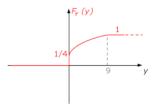

ricapitolando, la distribuzione di Y è
F_Y (y)=\begin{cases} 0& \mbox{se }  y < 0 \\ \frac{1}{4}& \mbox{se } y =0   \\ \frac{\sqrt{y}+1}{4}& \mbox{se } 0<y<9 \\ 1 & \mbox{se } y\geq9  \end{cases}

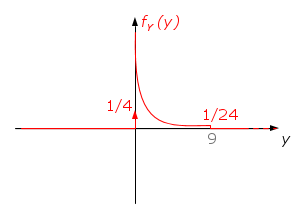

tracciamone il grafico, al fine di evidenziarne le proprietà geometriche
Si notano un salto in 0 [dovuto al fatto che il "sistema" g ora concentra le realizzazioni x\leq 0 in y=0] e un arco parabolico per y compresa tra 0 e 9 (con raccordo leggermente angoloso in 9). Questo significa che la densità presenterà un impulso in 0, un andamento iperbolico tra 0 e 9 (con un leggero salto in 9). Per la precisione sarà
f_Y (y)=\frac{\text{d}}{\text{d}y}\begin{cases} 0& \mbox{se }  y < 0 \\ \frac{1}{4}& \mbox{se } y =0   \\ \frac{\sqrt{y}+1}{4}& \mbox{se } 0<y<9 \\ 1 & \mbox{se } y\geq 9  \end{cases}=\begin{cases} 0& \mbox{se }  y < 0 \\ \frac{1}{4}\delta(y)& \mbox{se } y =0   \\ \frac{1}{8\sqrt{y}}& \mbox{se } 0<y<9 \\ 0 & \mbox{se } y \geq 9  \end{cases}
o, più concisamente
\boxed{f_Y(y)=\frac{1}{4}\delta(y)+\frac{1}{8\sqrt{y}}\text{rect}\left(\frac{y-9/2}{9}\right)}
Nota bene che in 0 il termine 1/\sqrt{y} perde significato (scoppia all'infinito), ma questo non è un problema in quanto in 0 la densità è impulsiva (e non iperbolica). Concludo verificando l'ammissibilità del risultato

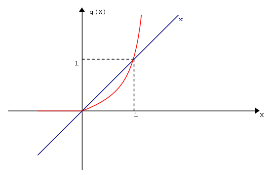

Messaggioda Foto Utenteoiram92 » 7 mag 2016, 17:21
Ottimo, in pratica mi sono perso l'impulso nell'origine perché non ho distinto il caso y=0 da y>0 e li ho raggruppati insieme. Il fatto che per la g(x) l'origine è un punto di discontinuità eliminabile mi avrebbe dovuto far riflettere sul fatto che probabilmente in quel punto avrei avuto un salto nella densità. Spiegazione chiarissima come sempre :ok:
Per quanto riguarda il secondo punto, ovvero il calcolo della probabilità che sia Y>X adottiamo la via grafica (mi sto rendendo conto che è essenziale), quindi :
Da cui si vede che :
E_{(Y>X)} = ]-\infty,0) \cup (1,+\infty[
Quindi :
P(Y>X) = \int_{-\infty}^{0} f_X(x) dx + \int_{1}^{+\infty} f_X(x) dx = \int_{-1}^{0} f_X(x) dx + \int_{1}^{3} f_X(x) dx = \frac{1}{4} + \frac{1}{2} = \frac{3}{4}
Giusto?

[14] Re: Densità di probabilità della Y=g(X)
Messaggioda Foto UtenteGost91 » 8 mag 2016, 12:29

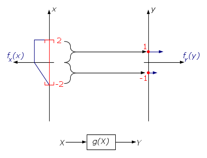

Attenzione, stai facendo un po' di confusione.
Nell'ultimo esercizio la g, a differenza della g del primo esercizio, non è discontinua nell'origine (anzi, è bella liscia su tutto l'asse reale: g\in\mathcal{C}^1 (\mathbb{R})).
I termini impulsivi nascono quando la legge di trasformazione concentra intervalli di densità di probabilità in singoli punti, la continuità di g non c'entra niente nel discorso. Buttiamo un occhio sui precedenti esercizi.
Nel primo esercizio si la g mappava l'intervallo (-\infty,0] in -1 e mappava l'intervallo (0,\infty) in 1. Quindi la densità in uscita presentava un impulso in -1 e un altro impulso in 1.
Nel secondo esercizio, invece, la g mappava l'intervallo (\infty,0] nell'origine e l'intervallo (0,\infty) nell'iintervallo (0,\infty) secondo la legge quadratica. In uscita dunque si aveva un solo impulso nell'origine.
In sostanza, i termini impulsivi li diagnostichi studiando l'immagine della g in questione. Tutte le volte che la g presenta dei tratti a derivata nulla (cioè tratti in cui è costante) allora ci sono degli impulsi di probabilità in uscita. Per esempio, se fosse X prendesse valori in [-8,12] e fosse trasformata secondo la seguente legge
allora in uscita si avrebbero due impulsi: uno in 2 e l'altro 7.
Morale: disegnati sempre il grafico di g, già da quello puoi farti un'idea su come si "spalma" la densità di probabilità in uscita. Poi in seconda battuta cerca conferme alle congetture mediante conti.
Per quanto riguarda il secondo punto [...] Giusto?
Esatto! :ok:
Curiosità Se mi fosse stato chiesto [...] allora l'insieme sarebbe stato l'insieme vuoto e quindi probabilità nulla?
Esatto 2.0! :ok: :ok:

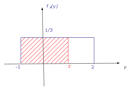

[15] Re: Densità di probabilità della Y=g(X)
Messaggioda Foto Utenteoiram92 » 10 mag 2016, 19:14
Grazie Foto UtenteGost91 mi sei veramente di grande aiuto, non riuscirò mai a ringraziarti abbastanza =D>
Purtroppo però i miei dubbi sull'analisi della variabili aleatorie trasformate non si esauriscono qui..oggi ho provato a svolgere un altro esercizio ma ancora una volta mi blocco. Potresti darmi una mano?

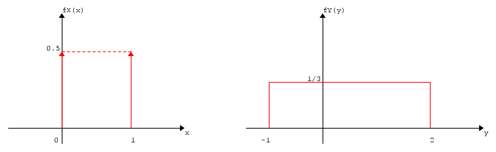

Testo
Sia X una variabile aleatoria che assume 0 e 1 con probabilità 0.5. Sia Y una variabile aleatoria uniforme in [-1,2] ed infine sia Z=X\cdot Y. Definire completamente la Z (valore medio, varianza,ecc..)
Tentativo di svolgimento
Per come sono definite X ed Y possiamo subito scrivere che :
f_X(x) = 0.5\delta(x) + 0.5\delta(x-1)

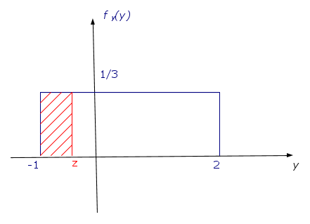

f_Y(y) = \frac{1}{3} \cdot rect \left(\frac{y-0.5}{3}\right)
Ed i grafici sono i seguenti :
In particolare X,Y sono variabili indipendenti quindi la loro densità di probabilità congiunta è :
f_{XY}(x,y) = f_X(x) \cdot f_Y(y) = \frac{1}{3} \cdot rect \left(\frac{y-0.5}{3}\right)\cdot (0.5\delta(x) + 0.5\delta(x-1))
E fin qui (credo) nessun problema..a questo punto (come sempre) devo andare a calcolarmi la distribuzione e la densità della Z prima di passare al calcolo degli indici caratteristici (che alla fine sono "semplici" calcoli conoscendo la densità). Per definizione abbiamo che :
F_Z(z) = P(Z \le z) = P(XY \le z)
a questo punto non ho la più pallida idea di come procedere, il grafico sarebbe quello di un paraboloide..come si dice dalle mie parti: qui sono "uccelli senza zucchero"..

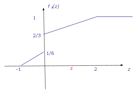

[16] Re: Densità di probabilità della Y=g(X)
Messaggioda Foto UtenteGost91 » 10 mag 2016, 22:21
Ed i grafici sono i seguenti [...]
Fin qui ci siamo :ok:
Qua invece si traballa...
L'indipendenza stocastica è una proprietà molto forte, nel senso che molto raramente capita che due variabili aleatorie siano indipendenti tra loro. Il testo non dice niente al riguardo, quindi non si può assumere così su due piedi che X e Y siano indipendenti. Sia ben inteso che quanto appena detto non significa che X e Y siano dipendenti tra loro.

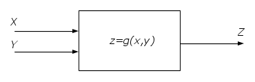

Niente panico: con calma e sangue freddo si trova sempre la soluzione.

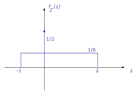

Allora, torniamo alla nostra tanto cara rappresentazione a blocchi. Ora si può pensare ad un sistema a due ingressi che in uscita restituisce il loro prodotto
Io direi a questo punto di sfruttare la peculiarità di Y di assumere i soli due valori 0 xor 1.
Come giustamente scrivi, si ha
F_Z(z) = \mathbb{P}(XY \leq z)
ma dato che Y è binaria, è facile analizzare il problema condizionando la precedente probabilità
\begin{aligned}\mathbb{P}(XY \leq z) &=\mathbb{P}(X\cdot 1 \leq z)\mathbb{P}(Y=1)+\mathbb{P}(X\cdot 0 \leq z)\mathbb{P}(Y=0) \\
&=\frac{1}{2}[\mathbb{P}(X\leq z)+\mathbb{P}(0\leq z)]
\end{aligned}
a questo punto è fatta: si è ricondotto il problema corrente nel problema affrontato in precedenza nei due esercizi precedenti, sicché lascio la parola a te ;-)
Vogliamo una interpretazione dell'ultima espressione? Si può pensare al precedente sistema g come un classico sistema a singolo ingresso da elaborare X, con l'aggiuta di un nuovo ingresso di "accensione/spengimento" (Y=1/Y=0).
Il sistema è acceso con probabilità .5, e in tal caso si ha una certa probabilità di avere XY minore di z assegnato.
Il sistema è spento con probabilità .5, e in tal si ha una una distinta probabilità dalla precedente di avere XY minore di z assegnato.
Poi, come disse Bayes ,la probabilità totale è la somma pesata delle due precedenti probabilità, cioè l'ultima espressione trovata.

Gost91 ha scritto:\begin{aligned}\mathbb{P}(XY \leq z) &=\mathbb{P}(X\cdot 1 \leq z)\mathbb{P}(Y=1)+\mathbb{P}(X\cdot 0 \leq z)\mathbb{P}(Y=0) \\
\end{aligned}
Piccolo appunto prima di partire: la variabile discreta è la X quindi l'espressione corretta è :
F_Z(z) = \frac{1}{2}[\mathbb{P}(Y\leq z)+\mathbb{P}(0\leq z)]
Piccola svista, non preoccuparti :ok: Dunque, a questo punto iniziamo ad analizzare i casi della z sul grafico della f_Y(y):
:arrow: per z<-1 si ha che E_Y=\emptyset e quindi F_Z(z)=0
:arrow: per -1<z<0 abbiamo graficamente :
E si vede che : F_Z(z) =  \frac{1}{2} \left(\mathbb{P}(Y \le z)+\emptyset \right) = \frac{z+1}{6}
:arrow: Per 0<z<2 allo stesso modo abbiamo che :
Quindi : F_Z(z) = \frac{1}{2} \left(\mathbb{P}(Y \le z)+1\right) = \frac{z+4}{6}
:arrow: Infine, per z>2 abbiamo F_Z(z) = 1
Quindi ricapitolando :
F_Z(z) = \begin{cases} 0, & \mbox{se } z<-1 \\ \frac{z+1}{6}, & \mbox{se } -1<z<0 \\ \frac{z+4}{6}, & \mbox{se } 0<z<2 \\ 1, & \mbox{se } z>2 \end{cases}
Andando a tracciare il grafico della distribuzione vediamo che :
In cui si nota un salto per z=0, questo indica il fatto che a partire da 0 è presente un gradino di altezza \frac{2}{3} (e di conseguenza avremo un impulso centrato in zero nella densità). Tenendo conto di questo fatto deriviamo e troviamo la densità :
f_Z(z) = \begin{cases} \frac{1}{6}, & \mbox{se } -1<z<2 \\ \frac{2}{3}\delta(z), & \mbox{se } z=0 \\ 0, & \mbox{altrove } \end{cases}
che (prendendo spunto dai tuoi messaggi) può essere scritta come :
f_Z(z) = \frac{2}{3}\delta(z) + \frac{1}{6}\cdot rect \left(\frac{z-0.5}{3}\right)
A questo punto vado a verificare, ma purtroppo ottengo un risultato inaspettato :
\int_{-\infty}^{+\infty} f_Z(z) dz = \frac{2}{3} + \frac{1}{6} \cdot \int_{-1}^{2} dz = \frac{7}{6}
che non è uguale ad 1 e addirittura è maggiore! Dove ho sbagliato?
EDIT: Forse ho trovato l'errore (però mi è un po' oscuro il motivo perché sono giunto alla seguente conclusione "barando" :lol: ). Mi ha fatto riflettere il fatto che alcuni post addietro hai detto "sommando punto per punto", bene, se adesso guardo il grafico, vedo che per "saltare" da \frac{1}{6} a \frac{2}{3} ho bisogno di un gradino di altezza pari ad \frac{1}{2} in modo tale che la "somma punto per punto" faccia \frac{1}{6} + \frac{1}{2} = \frac{2}{3}. A questo punto, se nella precedente espressione sostituisco un gradino con altezza 0.5, poi faccio la derivata (impulso di Dìrac in zero) e infine faccio la verifica, i conti tornano..Quello che però non mi è chiaro è che se calcolo esplicitamente :
F_Z(z) = \frac{1}{2} \left[ \mathbb{P}(Y \le 0) + \mathbb{P}(0 \le 0) \right]
in cui ho posto z=0, ottengo :
F_Z(z) = \frac{1}{2} \left[ \int_{-1}^{0} f_Y(y) dy + 1\right] = \frac{2}{3}
che mi restituisce il valore che avevo individuato prima..

:arrow: per z<-1 si ha che [...] Andando a tracciare il grafico della distribuzione vediamo che :
Sì è corretto, però confesso che faccio fatica a capire i tuoi ragionamenti. Tanto per chiarirsi, si deve procedere determinando \mathbb{P}(X\leq z) e \mathbb{P}(0\leq z).
Con le solite argomentazioni si trova
  • \mathbb{P}(X\leq z)=\frac{z+1}{3}\text{rect}\left (\frac{z-1/2}{3} \right)+\text{u}(z-2)
  • \mathbb{P}(0\leq z)=\text{u}(z)
Poi, applicando Bayes, si conclude che
\begin{aligned}F_Z(z) &=\frac{1}{2}[\mathbb{P}(X\leq z)+\mathbb{P}(0\leq z)] \\
&=\frac{z+1}{6}\text{rect}\left (\frac{z+1/2}{1} \right)+\frac{z+4}{6}\text{rect}\left (\frac{z-1}{2} \right)+\text{u}(z-2)
\end{aligned}
il cui grafico è appunto
No, attenzione, l'ampiezza del gradino è pari a quella del salto, quindi 1/2.
Esatto :ok:
Siamo sicuri? Ti manca il contributo tra z compreso tra 0 e 2.
  • tra -1 e 0 si ha una crescita lineare, con pendenza (1/6)/1=1/6, quindi la densità qua è un rect di ampiezza 1/6;
  • in 0 c'è un salto di 1/2, quindi la densità qua è un impulso di ampiezza 1/2;
  • tra 0 e 2 si ha una crescita lineare, con la solita pendenza, quindi ancora la densità è ancora un rect di ampiezza 1/6.
quindi tirando le somme
\boxed{f_Z (z)=\frac{1}{6}\left[\text{rect}\left(\frac{z+1/2}{1}\right)+\text{rect}\left(\frac{z-1}{2}\right)\right] +\frac{1}{2}\delta(z)}
è facile verificare che la sua area sottesa è unitaria.

Gost91 ha scritto:Sì è corretto, però confesso che faccio fatica a capire i tuoi ragionamenti.
Vediamo se riesco a spiegare meglio quello che faccio (così almeno vediamo insieme se il ragionamento è corretto e se esiste una via più breve). Dunque, quando devo calcolare :
F_Z(z) = \frac{1}{2} \cdot [ \mathbb{P}(Y \le z) + \mathbb{P}(0 \le z) ]
La sviluppo (mentalmente) come :
F_Z(z) = \frac{1}{2} \cdot \left[ \int_{-\infty}^{z} f_Y(y) dy +\begin{cases} 0, & \mbox{se } z<0 \\ 1, & \mbox{se } z \ge 0 \end{cases} \right]
A questo punto faccio i vari casi di z osservando l'andamento della f_Y(y) e del gradino \mathbb{P}(0 \le z), cioè:
:arrow: se z \le -1, l'integrale è nullo, il gradino mi restituisce zero, quindi F_Z(z)=0
:arrow: se -1<z<0 il gradino è ancora zero però questa volta l'area sottesa non è più nulla ma abbiamo un rettangolino di area variabile di altezza \frac{1}{3} e base |-(z+1)|=z+1, quindi :
F_Z(z) = \frac{1}{2} \cdot \frac{z+1}{3} = \frac{z+1}{6}
:arrow: se z=0 il gradino passa a 1 (e resta tale per tutti i successivi valori di z) mentre l'integrale vale \frac{1}{3} quindi F_Z(z)=\frac{2}{3}
:arrow: se 0<z<2 l'integrale è l'area del rettangolo di altezza \frac{1}{3} e base (z+1) quindi :
F_Z(z) = \frac{1}{2} \cdot \left[ \frac{z+1}{3} + 1 \right] = \frac{1}{2} \cdot \frac{z+4}{3} = \frac{z+4}{6}
:arrow: infine se z \ge 2 non abbiamo ulteriori contributi all'integrale, quindi l'area sottesa è quella dell'intero rettangolo e di conseguenza :
F_Z(z) = \frac{1}{2} \cdot [ 1 + 1 ] = 1
A questo punto passando a graficare la F_Z(z) e seguendo il tuo ragionamento mi ritrovo con la tua espressione di densità. Però non capisco una cosa, scrivendo la F_Z(z) per casi (riassunto del ragionamento precedente) ottengo :
F_Z(z) = \begin{cases} 0, & \mbox{se } z<-1 \\ \frac{z+1}{6}, & \mbox{se } -1<z<0 \\ \frac{2}{3}, & \mbox{se } z=0 \\ \frac{z+4}{6}, & \mbox{se } 0<z<2 \\ 1, & \mbox{se } z \ge 2 \end{cases}
se adesso vado a derivare direttamente (senza graficare) questa funzione ritorno all'espressione che avevo trovato nel post precedente..a questo punto mi sa che non esiste un "metodo meccanico" per questa parte dell'esercizio. La chiave è quella di graficare sempre la funzione di ripartizione e vedere cosa succede. Infatti, andando a vedere il grafico ci si rende conto che in zero la funzione balza da 1/6 a 2/3, ciò significa che in quel punto è stato applicato un gradino che (appunto) porta la F_Z(z) da 1/6 a 2/3, cioè di altezza 1/2. Scusa se sono stato ripetitivo ma volevo esporti il "mio" metodo per capire innanzitutto se è corretto e anche per vedere se posso migliorarlo/velocizzarlo.
