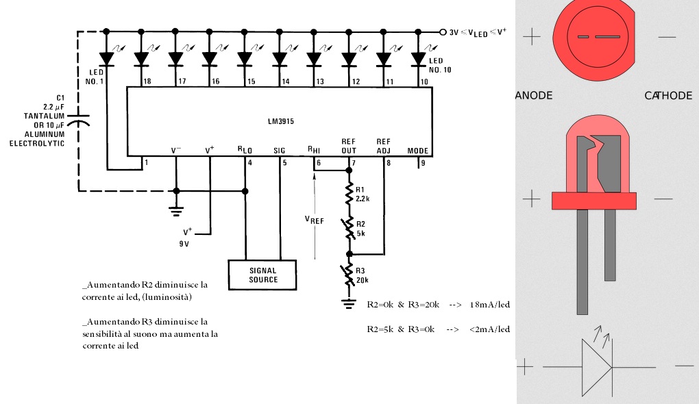

Messaggioda Foto UtentePiuba » 5 mag 2016, 20:39
Foto Utenteabusivo ho scritto sopra che seguo un software specifico per lm3915 dove variando le resistenze mi da in diretta Vref e Iled. Comunque uso R1=5k e R2=20k.
Vedendo che con R1 regolo la luminosità dei led, mentre con R2 aggiusto la sensibilità al segnale in entrata.
Ora non so da quanti watt prendere i due potenziometri. Che poi potenziometro trimmer sono equivalenti?

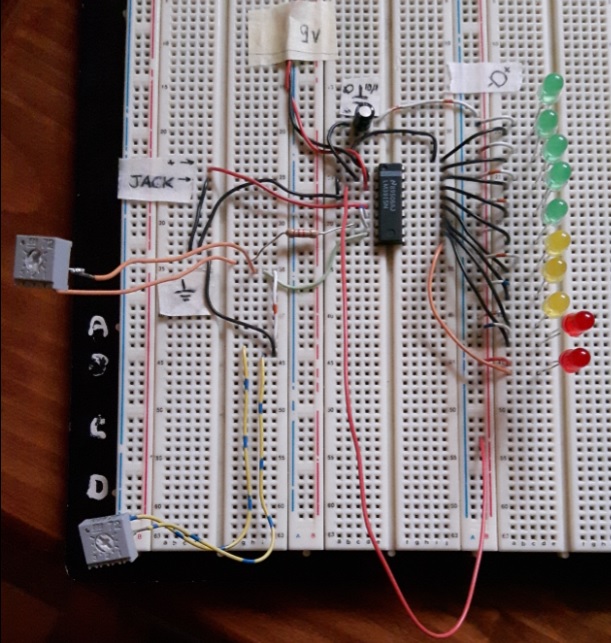

Messaggioda Foto UtentePiuba » 13 mag 2016, 17:18
Dunque eccomi qua dopo aver assemblato il circuito su breadboard...collego tutto e niente...nemmeno un led acceso. Cosa sbaglio?
Ho preso delle cuffiette e ho dissaldato la massa e il filo R, da una delle due...sostanzialmente ho preso un canale e ho messo massa al pin 4 e segnale al pin 6.
L'uscita dell'ampli, misurata con il tester ai capi dei fili prelevati dalla cuffietta, arriva di picco a 1.4V. Percui in ingresso all'integrato arriva un segnale audio che varia da 0.8 a 1.4V.
vi allego il circuito help me #-o #-o #-o #-o

[28] Re: VU METER a 9V tarabile
Messaggioda Foto UtentePiuba » 13 mag 2016, 17:25
questo è il circuito. Se serve più risoluzione ve la invio tramite mail :ok:

[29] Re: VU METER a 9V tarabile
Messaggioda Foto Utenteabusivo » 13 mag 2016, 17:32
Non vedo come hai raddrizzato il segnale che entra.

[30] Re: VU METER a 9V tarabile
Messaggioda Foto UtentePiuba » 13 mag 2016, 18:27
In che senso scusa...vuoi vedere come entra il jack?
Ho preso l'uscita cuffie dell'ampli
