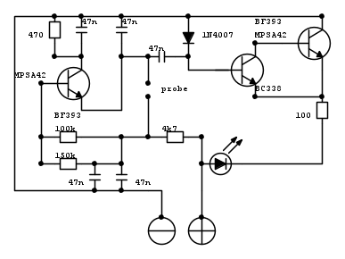

Messaggioda Foto Utenteelektronik » 11 mag 2016, 22:32
per provare il secondario dei trasformatori alta tensione devi costruire questo circuitino che funziona con una batteria a 9v: [FIDOCAD]

[8] Re: TV Samsung No video
Messaggioda Foto Utenteelektronik » 12 mag 2016, 9:21
No, misura solo il secondario perché il primario a pochissime spire fatte con filo di diametro abbastanza grosso e quindi non si brucia quasi mai, il secondario invece ha migliaia di spire fatte con un filo finissimo ed essendo sottoposto ad un assorbimento alto nel tempo visto che lavorano 24 ore su 24 a causa di surriscaldamento porta la vernice su alcune spire a screpolarsi con conseguente perdita tra le spire. Il circuitino prova proprio questa perdita o interruzione con un led, era stato creato per testare i trasformatori di riga dei televisori. Se il trafo e ok si accende il diodo al contrario l'avvolgimento e interrotto o in corto rimane spento. Sto continuando a fare delle prove ma come tu sai non avendo cognizione me ne vado per esperienza induttiva, mi sono accorto che mettendo un condensatore da 47nF in parallelo ai puntali per testare, se il secondario del trafo e in corto il diodo non si accende. Aspettiamo l'aiuto di chi e un po più capace di me e riesce a spiegarmi perché questa mia deduzione funziona. O_/ :ok:

[10] Re: TV Samsung No video
Messaggioda Foto Utenteelektronik » 12 mag 2016, 10:23
Per me non sono quelli al massimo possono essere i transistor ma non quei condensatori. Se hai tolto i trasformatori potresti provare a vedere se sulle piazzole del primario dove era saldato il trafo c'è una tensione di 20-30v. All'uscita dei trasformatori io sono riuscito a misurare anche 800v quindi queste sarebbero dei test facili. per me 70% sono i trafo 30% le lampade a meno che non arrivi la bassa tensione all'avvolgimento primario.
