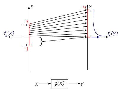

Svolgimento

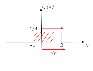

Innazitutto sappiamo che la variabile
, essendo continua ed uniforme , ha densità :
e graficamente abbiamo :

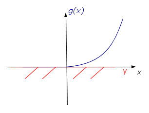

Adesso possiamo esplicitare la
come :
Graficamente abbiamo :
Adesso determiniamo l'insieme
al variare di

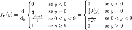

Quindi ricapitolando :
Derivando otteniamo :
Se adesso però vado a verificare se
è veramente una densità tramite l'integrale su
ottengo
..ho sbagliato io qualcosa?

soddisfano la disequazione ![y=0:E_x (y)=(-\infty,0] y=0:E_x (y)=(-\infty,0]](/forum/latexrender/pictures/72f9e79f13271f9d5bd17cd74e74bfb2.png)
![y=0: F_Y(y)=\int_{(-\infty,0]} f_X (x) \text{ d}x=1\cdot\frac{1}{4}=\frac{1}{4} y=0: F_Y(y)=\int_{(-\infty,0]} f_X (x) \text{ d}x=1\cdot\frac{1}{4}=\frac{1}{4}](/forum/latexrender/pictures/5f9152fc01ee7f3903eba45b2b99f602.png)
(solo la radice positiva ci interessa) soddisfano la disequazione ![y>0:E_x (y)=(-\infty,\sqrt{y}] y>0:E_x (y)=(-\infty,\sqrt{y}]](/forum/latexrender/pictures/0845176b4264a67086e4dd34372a6fd5.png)
![y>0: F_Y(y)=\int_{(-\infty,\sqrt{y}]} f_X (x) \text{ d}x y>0: F_Y(y)=\int_{(-\infty,\sqrt{y}]} f_X (x) \text{ d}x](/forum/latexrender/pictures/ba201a343c0b99a835e8635c8c1f1a68.png)
non supera 3, cioè y non supera 9, da quello in cui supera 3, cioè y supera 9.![0<y < 9: \int_{(-\infty,\sqrt{y}]} f_X (x) \text{ d}x= \int_{-1}^0 f_X (x) \text{ d}x+\int_0^{\sqrt{y}} f_X (x) \text{ d}x=\frac{1}{4}+\sqrt{y}\cdot\frac{1}{4}=\frac{\sqrt{y}+1}{4} 0<y < 9: \int_{(-\infty,\sqrt{y}]} f_X (x) \text{ d}x= \int_{-1}^0 f_X (x) \text{ d}x+\int_0^{\sqrt{y}} f_X (x) \text{ d}x=\frac{1}{4}+\sqrt{y}\cdot\frac{1}{4}=\frac{\sqrt{y}+1}{4}](/forum/latexrender/pictures/c415f957b9635bcf4d612af856881286.png)
![y \geq 9: \int_{(-\infty,\sqrt{y}]} f_X (x) \text{ d}x= \int_\mathbb{R} f_X (x) \text{ d}x=1 y \geq 9: \int_{(-\infty,\sqrt{y}]} f_X (x) \text{ d}x= \int_\mathbb{R} f_X (x) \text{ d}x=1](/forum/latexrender/pictures/d9baae6127468b03c1ac99a145c656ea.png)
ora concentra le realizzazioni
perde significato (scoppia all'infinito), ma questo non è un problema in quanto in 0 la densità è impulsiva (e non iperbolica). Concludo verificando l'ammissibilità del risultato

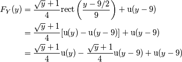

![\begin{aligned} F_Y (y) &=\frac{\sqrt{y}+1}{4}\text{rect}\left(\frac{y-9/2}{9}\right)+\text{u}(y-9) \\
&=\frac{\sqrt{y}+1}{4}[\text{u}(y)-\text{u}(y-9)]+\text{u}(y-9) \\
&=\frac{\sqrt{y}+1}{4}\text{u}(y)-\frac{\sqrt{y}+1}{4}\text{u}(y-9)+\text{u}(y-9) \\
\end{aligned} \begin{aligned} F_Y (y) &=\frac{\sqrt{y}+1}{4}\text{rect}\left(\frac{y-9/2}{9}\right)+\text{u}(y-9) \\
\end{aligned}](/forum/latexrender/pictures/079d272a9402bc0033bcca8297f1f391.png)

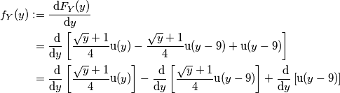

![\begin{aligned} f_Y (y) &:=\frac{\text{ d}F_Y(y)}{\text{d}y} \\
&\phantom{:}=\frac{\text{ d}}{\text{d}y}\left[\frac{\sqrt{y}+1}{4}\text{u}(y)-\frac{\sqrt{y}+1}{4}\text{u}(y-9)+\text{u}(y-9) \right] \\
&\phantom{:}=\frac{\text{ d}}{\text{d}y}\left[\frac{\sqrt{y}+1}{4}\text{u}(y) \right]-\frac{\text{ d}}{\text{d}y}\left[\frac{\sqrt{y}+1}{4}\text{u}(y-9) \right]+\frac{\text{ d}}{\text{d}y}\left[\text{u}(y-9) \right] \\
\end{aligned} \begin{aligned} f_Y (y) &:=\frac{\text{ d}F_Y(y)}{\text{d}y} \\
\end{aligned}](/forum/latexrender/pictures/82661c4e67788c5d6cf16f134fa1fb18.png)
![\begin{aligned} f_Y (y) \,&=\frac{\text{ d}}{\text{d}y}\left[\frac{\sqrt{y}+1}{4} \right]\text{u}(y)+\frac{\sqrt{y}+1}{4}\frac{\text{ d}}{\text{d}y}\left[\text{u}(y) \right] \\
&-\frac{\text{ d}}{\text{d}y}\left[\frac{\sqrt{y}+1}{4} \right]\text{u}(y-9)-\frac{\sqrt{y}+1}{4}\frac{\text{ d}}{\text{d}y}\left[\text{u}(y-9) \right]+\delta(y-9) \\
\end{aligned} \begin{aligned} f_Y (y) \,&=\frac{\text{ d}}{\text{d}y}\left[\frac{\sqrt{y}+1}{4} \right]\text{u}(y)+\frac{\sqrt{y}+1}{4}\frac{\text{ d}}{\text{d}y}\left[\text{u}(y) \right] \\
\end{aligned}](/forum/latexrender/pictures/1b151c9e13a077157ca295b39d4d610f.png)
![\begin{aligned} f_Y (y) \,&=\frac{1}{8\sqrt{y}}[\text{u}(y)-\text{u}(y-9)]+\frac{\sqrt{y}+1}{4}\delta(y)-\frac{\sqrt{y}+1}{4}\delta(y-9)+\delta(y-9) \\
&=\frac{1}{8\sqrt{y}}\text{rect}\left(\frac{y-9/2}{9}\right)+\frac{\sqrt{y}+1}{4}\delta(y)-\frac{\sqrt{y}+1}{4}\delta(y-9)+\delta(y-9) \\
\end{aligned} \begin{aligned} f_Y (y) \,&=\frac{1}{8\sqrt{y}}[\text{u}(y)-\text{u}(y-9)]+\frac{\sqrt{y}+1}{4}\delta(y)-\frac{\sqrt{y}+1}{4}\delta(y-9)+\delta(y-9) \\
\end{aligned}](/forum/latexrender/pictures/4fa9a3eee2282ff3d051a0e240fc733f.png)
da
e li ho raggruppati insieme. Il fatto che per la
l'origine è un punto di discontinuità eliminabile mi avrebbe dovuto far riflettere sul fatto che probabilmente in quel punto avrei avuto un salto nella densità. Spiegazione chiarissima come sempre

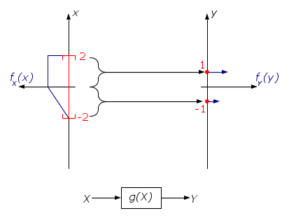

in -1 e mappava l'intervallo
in 1. Quindi la densità in uscita presentava un impulso in -1 e un altro impulso in 1.

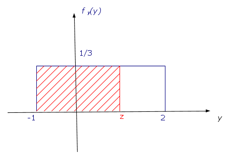

![F_Z(z) = \frac{1}{2}[\mathbb{P}(Y\leq z)+\mathbb{P}(0\leq z)] F_Z(z) = \frac{1}{2}[\mathbb{P}(Y\leq z)+\mathbb{P}(0\leq z)]](/forum/latexrender/pictures/76828570a82983df700cfb5a3974f787.png)
sul grafico della
si ha che
e quindi
abbiamo graficamente :
allo stesso modo abbiamo che :
abbiamo
, questo indica il fatto che a partire da
(e di conseguenza avremo un impulso centrato in zero nella densità). Tenendo conto di questo fatto deriviamo e troviamo la densità :

![F_Z(z) = \frac{1}{2} \cdot [ \mathbb{P}(Y \le z) + \mathbb{P}(0 \le z) ] F_Z(z) = \frac{1}{2} \cdot [ \mathbb{P}(Y \le z) + \mathbb{P}(0 \le z) ]](/forum/latexrender/pictures/88fcb811e170443f0dbf1d4ab2b20fb5.png)
![F_Z(z) = \frac{1}{2} \cdot \left[ \int_{-\infty}^{z} f_Y(y) dy +\begin{cases} 0, & \mbox{se } z<0 \\ 1, & \mbox{se } z \ge 0 \end{cases} \right] F_Z(z) = \frac{1}{2} \cdot \left[ \int_{-\infty}^{z} f_Y(y) dy +\begin{cases} 0, & \mbox{se } z<0 \\ 1, & \mbox{se } z \ge 0 \end{cases} \right]](/forum/latexrender/pictures/655b6e39727c9b307df76ac873995006.png)
, cioè:
, l'integrale è nullo, il gradino mi restituisce zero, quindi
e base
, quindi :
quindi : ![F_Z(z) = \frac{1}{2} \cdot \left[ \frac{z+1}{3} + 1 \right] = \frac{1}{2} \cdot \frac{z+4}{3} = \frac{z+4}{6} F_Z(z) = \frac{1}{2} \cdot \left[ \frac{z+1}{3} + 1 \right] = \frac{1}{2} \cdot \frac{z+4}{3} = \frac{z+4}{6}](/forum/latexrender/pictures/2f44cac511422b94296c4673a6f30d44.png)
non abbiamo ulteriori contributi all'integrale, quindi l'area sottesa è quella dell'intero rettangolo e di conseguenza :![F_Z(z) = \frac{1}{2} \cdot [ 1 + 1 ] = 1 F_Z(z) = \frac{1}{2} \cdot [ 1 + 1 ] = 1](/forum/latexrender/pictures/1e96bd077e43bec5bcfd7060cc07c8c5.png)
