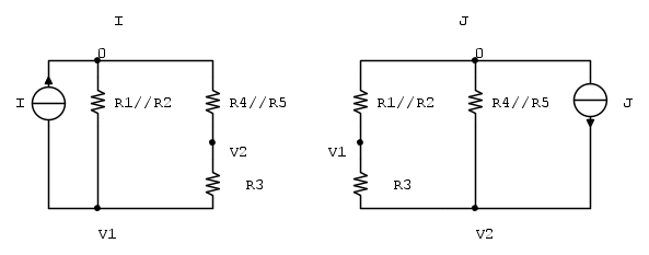

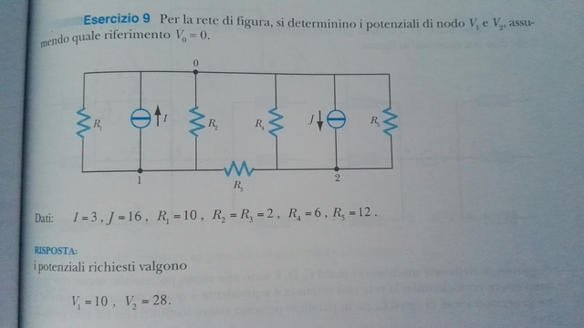

Vista questa discussione ho deciso di aprire questo nuovo thread (sperando di non sbagliare) perche vorrei imparare a risolvere questo tipo di circuiti e al contempo non volevo rovinare il thread di Foto Utenteangelofde4th:
Immagine
Se non vi scoccia, vorrei imparare prima con il metodo della sovrapposizione degli effetti (del quale sono a conoscenza da pochi giorni) per poi capire il metodo proposto da Foto Utenteadmin nell' altro thread.
Per comincire a chiarirmi un po le idee ho disegnato il circuito cosi:
per poi provare a risolverlo prima cosi:
poi cosi:
e infine sommare i risultati.
Per prima cosa ho calcolato le resisteze equivalenti delle due coppie di resistori trovando:
perR1//R2
\frac{1}{Rt}=\frac{1}{10}+\frac{1}{2}= \frac{1}{1,67}
e per R4//R5
\frac{1}{Rt}=\frac{1}{6}+\frac{1}{12}= \frac{1}{4}
a questo punto ho calcolato cosi la resistenza equivalente dell' intera rete:
\left [(R1//R2)+ R3 \right ]//(R4//R5)
\frac{1}{Rtot}= \frac{1}{1,67+2}+\frac{1}{4}=\frac{1}{1,91}
Da qui in poi non so piu procedere, o meglio mi accorgo che se procedo a moltiplicare le correnti prima di un generatore e poi dell' altro per la resistenza equivalente e poi sommo i risultati, qualcosa non torna.
Non capisco dove sbaglio. :?:

lucaking ha scritto:Per comincire a chiarirmi un po le idee ho disegnato il circuito cosi:
attento...R4//R5 non sono in // al generatore di corrente, hai sbagliato il nodo basso che va fra R1//R2 e R3:

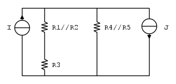

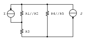

Messaggioda Foto Utentealev » 13 mag 2016, 15:13
Il circuito della foto va convertito così

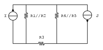

Messaggioda Foto Utentelucaking » 13 mag 2016, 15:30
alev ha scritto:Spostata discussione in Elettrotecnica generale
Scusate. sorry
Quindi lo devo risolvere prima cosi:
e poi cosi?

Messaggioda Foto Utentelucaking » 13 mag 2016, 17:06
In realta mi sa che non so proprio procedere :oops:, nel senso che ho calcolato cosi le due resistenze equivalenti.
Considerando solo il generatore I :
Rtot= (R1//R2)//\left [ (R4//R5)+R3 \right ]
Rtot= 1,67//(4+2) = 1,3
Considerando solo il generatore J
Rtot= (R4//R5)//\left [ (R1//R2)+R3 \right ]
Rtot= 4//(1,67+2) = 1,91
Ora conoscendo le correnti dei due generatori pensavo di dover moltiplicarle per le resistenze equvalenti e per trovare le tensioni e poi sommarle, ma evidentemente sbaglio qualcosa.
