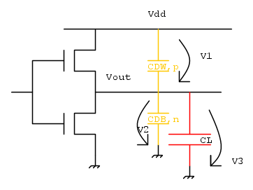

stavo studiando l'inverter CMOS fino a quando mi sono imbattuto nell'analisi del tempo di ritardo. Per far ciò sono state introdotte varie capacità intrinseche del PMOS e NMOS che poi sono state rappresentate mediante una capacità CL. Il libro per semplicità considera solo la capacità di gate e di drain. Il circuito in analisi è il seguente:
Nei vari passaggi per il calcolo di CL arriva a dire che la capacità CDW,p è in parallelo con CL ed è proprio questo che mi sfugge. Dato che CL e CDW,p hanno un punto a tensione comune e CL collegata a massa mentre CDW,p è collegata alla tensione di alimentazione come è possibile che siano in parallelo, ergo hanno applicata la stessa tensione?

Quale libro?
Un condensatore "se ne frega" della tensione continua applicata ai suoi capi, guarda solo le variazioni (
): se una armatura di una capacita` e` collegata a un potenziale fisso, la puoi collegare a qualunque altro potenziale fisso, cambia solo il livello di continua sul condensatore, livello che non ha nessun effetto (*).
Che e` tanto come dire che se in serie a un condensatore c'e` una batteria, nessuno se ne accorge.
Oppure detto diversamente, per le variazioni, per il segnale alimentazione e ground sono equivalenti
(*) Non e` proprio vero, cambia dove viene iniettata la corrente che passa per il condensatore, e nei casi reali potrebbe essere importante.

No, non va bene (almeno mi pare).
La tensione all'uscita dell'inverter cambia, e quindi c'e` corrente attraverso le capacita`. Se calcoli la corrente che esce dall'inverter, separatamente per la capacita` collegata al negativo e quella al positivo, trovi che si comportano come se fossero in parallelo, anche se non hanno la stessa tensione ai loro capi. La ragione e` che la differenza fra le tensioni delle due capacita` e` costante e quando la si deriva non da` contributo

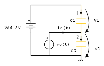

La definizione generale dice che due bipoli sono in parallelo quando sono sottoposti alla stessa tensione. E se sono in parallelo la corrente totale la si somma.
Ora considera questo circuito
La tensione di alimentazione Vdd e` costante e vale 5V. La tensione in uscita dall'inverter invece e` variabile, non ha importanza come e` fatta, la chiamo vo(t). Voglio calcolare la corrente che esce dal generatore vo(t)
Scrivi l'espressione di V1 e V2, le tensioni ai capi delle due capacita`. (a proposito studi a Padova o altra universita` del nord-est?)
Calcola, usando l'equazione differenziale del condensatore, le correnti i1 e i2 che scorrono attraverso le due capacita`. Infine calcola la corrente totale io(t), che e` la corrente totale che viene assorbita dall'uscita dell'inverter. Nel risultato finale metti in evidenza quello che e` possibile.

Domandavo dove studi perche' usi la convenzione tedesca per indicare le tensioni.
Allora vedi che per le variazioni le due capacita` sono in parallelo, viene C1+C2, anche se una e` collegata a ground l'altra all'alimentazione.

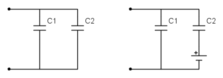

I due condensatori a sinistra sono in parallelo.
Mentre i due a destra pure! A regime NON c'e` verso di capire se c'e` una batteria in serie oppure no, la grandezza continua non e` osservabile in quel circuito.
Nota che si deve essere a regime, che vuol dire che la tensione e` continua, non c'e` un gradino di quando "accendi" la batteria.
