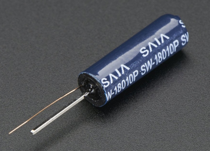

Il sensore che vorrei utilizzare capace di percepire le vibrazioni è questo:
Electrical characteristics:
Maximum Voltage: 12V
Contact Resistance: <10 ohm
Contact Time: 2 ms
Maximum Current: 20mA
Insulation Resistance: >10M ohm
Temperature Range: -40 to 80ºC
Operating lifespan: 100,000 cycles
Diameter: 5mm/0.2"
Height (w/ pins): 25mm/1"
Height (w/o pins): 15mm/0.6"
Weight: 0.3g
il funzionamento è molto semplice, appena la molla tocca l’anima centrale chiude per un istante il circuito

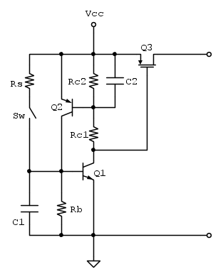

Ciao,
vediamo intanto di capire quali sono le tue possibilità realizzative. Personalmente detesto l'NE555 quindi sarei portato ad affrontare il tuo problema con una topologia di questo tipo:
tutto da verificare e da dimensionare. La domanda iniziale è: saresti in grado di costruire una cosa del genere? se sì, procediamo a fare le cose per bene dimensionando e de-bacando quel circuito...
l'interruttore a movimento è lo switch sulla sinistra chiamato Sw mentre il carico (LED+Resistenza o cicalino o ciò che vuoi che sia adatto) andrà collegato a destra fra i due terminali. La tua specifica 1.5-9V non è rispettata, ma non credo nemmeno sia sensata visto che con 1,5V un LED non lo accendi. Inoltre, manca il ritardo dei 3s perché non sono sicuro di aver capito bene qual è il funzionamento che desideri, ma è comunque facilmente aggiungibile.
Se sei interessato al funzionamento teorico del circuito: quando l'interruttore a movimento è fermo, il transistor Q1 è spento grazie al resistore Rb che lo tiene con la base al riferimento. Non avendo dunque Q1 corrente di colletore, anche Q2 e Q3 risultano spenti. UNa volta che l'interruttore a movimento viene chiuso anche per brevissimo tempo, Q1 si accende causando l'accensione a loro volta di Q2 e Q3. Q2 contribuisce all'iniezione di corrente in base a Q2 cosicchè quando l'interruttore si apre nuovamente Q1 resta comunque acceso.

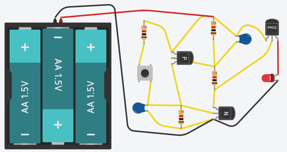

Diciamo che fatta a modo mio dovrebbe venire fuori così
Al posto del pulsante ci sarebbe il sensore di vibrazione
Complimenti! In così poco tempo sei riuscito a capire quello che volevo e a creare un circuito. Incredibile
Ho provato a testare il tutto su un simulatore e (se il simulatore funziona a dovere) è proprio quello che cercavo!
Ora servirebbe la pausa. La pausa è necessaria a fare in modo che il segnalatore non si attivi subito dopo l’accensione o poco prima dello spegnimento in quanto per queste due operazioni il sensore percepirebbe il movimento
