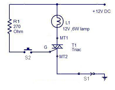

Non vorrei sbagliare, non linciatemi guardate voi se questo circuito potrebbe funzionare o meno. L'unico inghippo e che poi alla fine s1 va riaperto.
- Allegati
- circuit-for-testing-triac.jpg (26.01 KiB) Osservato 4096 volte

Devo avere aperto lo sportello (int1) per avviare la pompa (int2). OK.
Però poi spengo la pompa solo chiudendo lo sportello (int1).
Non è più opportuno attendere una descrizione di cosa esattamente si debba ottenere?
Altrimenti si impegna tempo a studiare ogni genere di soluzione che potrebbe non avere nulla a che fare con quanto desiderato.
