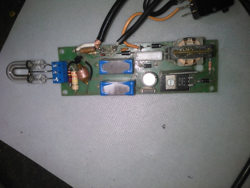

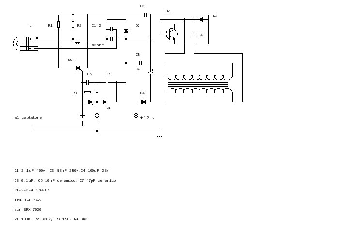

buonasera. anche questa volta sono qui a esporvi un mio problema. non me ne vogliate, ma non riesco a venirne più fuori! il circuito che vi mostro è di una lampada stroboscopica da officina, la quale non funziona più e sto cercando di capirne il motivo. il disegno del circuito l'ho fatto sulla base delle mie minime ed incomplete conoscenze, perciò vi chiedo di avere un po di pietà!!vorrei capire la funzione dei componenti nel circuito ed il suo funzionamento complessivo. grazie
quello che ho disegnato come bobina è sicuramente un trasformatore. inoltre il transistor tr1 ha il collettore scollegato, cosi come potete vederlo nelle foto successive. perciò, come tale, l'ho disegnato nel circuito.

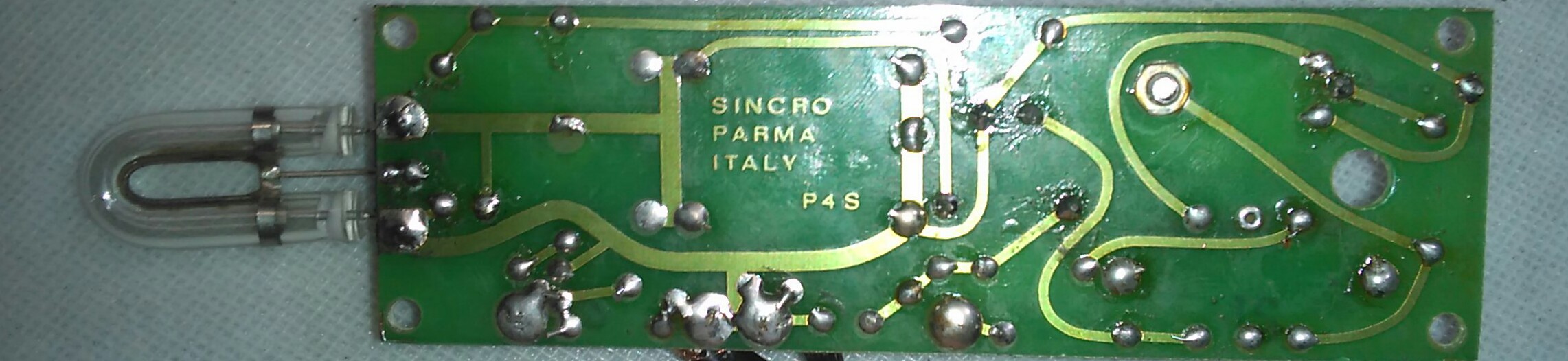

queste le foto dei componenti e delle piste sulla basetta

Messaggioda Foto Utentealev » 24 mag 2016, 8:51
Hai fatto test di funzionamento sul bulbo :?:
La prima foto è ok, la seconda pur nitida non è chiara, troppe ombre; andrebbe rifatta con maggior risoluzione, senza flash ma con luce forte diffusa (magari all'esterno) ed anche con più punti di visuale
A causa delle ombre non sono sicuro di quello che ho visto ma mi pare che il trasformatore in alto a destra (2^ foto) abbia l'isolamento esterno deformato

Messaggioda Foto UtenteJackd » 24 mag 2016, 9:04
ciao, al volo prima di uscire da casa,
fa attenzione che quel transistor ha il collettore anche nella lamella dove c'è la vite, per cui è collegato.
correggi lo schema :mrgreen:

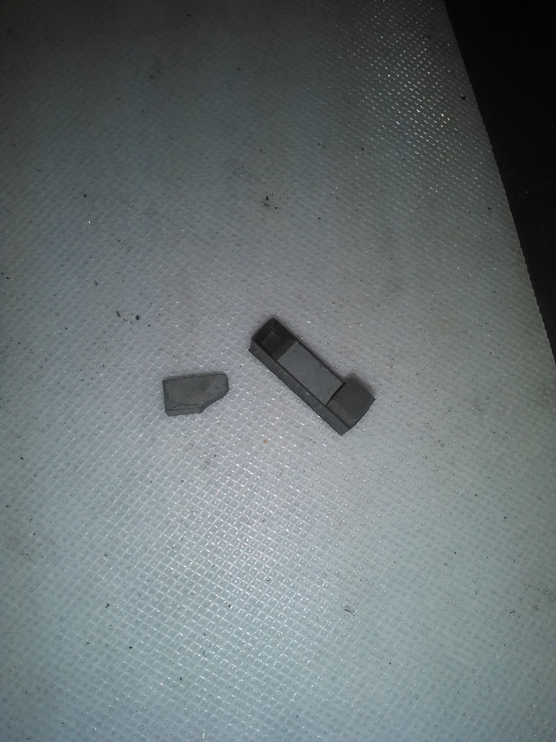

Tutto risolto ragazzi: il problema era dovuto al sensore candela difettoso, con il suo nucleo in ferrite rotto.tutto qui!ho sostituito il sensore, usandone uno di un'altra lampada e tutto funziona a perfezione! Grazie comunque, soprattutto per aver corretto il mio errore sullo schema!
