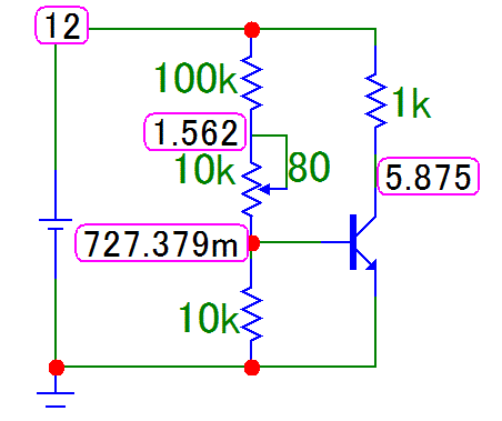

Foto Utenteg.schgor ha scritto:Sì. Suggerirei di iniziare con l'esame del della polarizzazione dell'amplificatore
nelle condizioni estreme del potenziometro.
Ho una domanda: non bisognerebbe considerare il sistema come un tutt'uno? In virtù di quali fatti è possibile procedere separando l'amplificatore dal resto della rete?

Messaggioda Foto Utenteg.schgor » 24 mag 2016, 21:54
Gost91 ha scritto:non bisognerebbe considerare il sistema come un tutt'uno?
Il sistema è composto ba parti ben distinte, quindi in prima battuta
è più semplice esaminarle separatamente.
Questo dà modo di comprenderne funzionamento e limiti, oltre che
permettere un controllo (prematuro in questa fase) delle condizioni di lavoro
dei componenti.
Per esemplificare quanto consigliato, riporto la simulazione in Microcap
delle condizioni di polarizzazione dell'amplificatore:
E' interessante verificare i valori ottenuti spostando il cursore
del potenziometro (80% di esclusione nella figura).
Col mouse si possono poi ottenere i valori di funzionamento
di ogni singolo componente.
Con tale configurazione è poi immediato passare
alle condizioni dinamiche, aggiungendo i condensatori
di ingresso e uscita. nonché il generatore di frequenza.
Si può così verificare l'amplificazione ottenuta.
Mi auguro che tu riesca a riprodurre la simulazione,
e rimando al prossimo post tale verifica.

Se sei disponibile a soddisfare la mia curiosità, sarei invece interessato a capire alcuni aspetti tecnici di quello schema: tu asserisci che funziona realmente ma io ho delle perplessità, peraltro già accennate.
Vorrei chiederti: come sopravvive il mosfet? se il mosfet è un IRFP250 che sopporta al massimo 200V, chi limita l'extratensione di apertura sul primario? Di che tipo di trasformatore si tratta? A vuoto, cioè senza modulazione, ammesso che per qualche strano motivo che mi sfugge riesca a fare scintille senza bruciarsi, produce davvero una scarica continua e silenziosa? oppure una serie di scariche ravvicinate e rumorose?
Forse ti sembrerò irriverente ma non capisco perché l'autore, non ho ben capito se sei tu, voglia mantenere il massimo riserbo sul progetto, a me sembrano segreti di Pulcinella. Detto tra noi: non sembra essere una grande invenzione.
Cos'ha di speciale?
